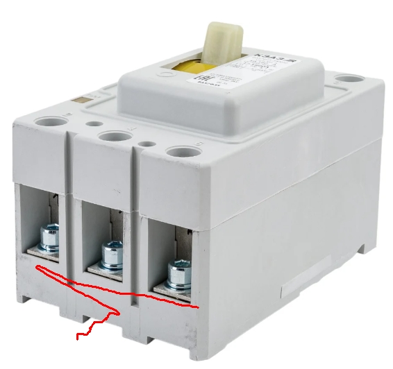

GAP5,  Автоматы 2001 года выпуска? Или мне показалось? Если нет, то однозначно в помойку. Сроки вышли.

GAP5 написал 11.07.2025 в 19:35
люфт контактов
Надо подтянуть внутри автомата Что то вроде 2 Подтягивается торцевиком 13 или 14 через отверстие

dokar написал 11.07.2025 в 21:57
однозначно в помойку.Сроки вышли
Дай, плиз, ссылку какую на документацию где эти сроки. После коих-только на выброс

Алексей Рыбкин написал 12.07.2025 в 08:03
Из автомата в этом месте выходит контактная площадка с нарезанной резьбой, в нее вкручен винт со шлицевой головкой, отверткой он не тянется сильнее.

GAP5, а сама контактная площадка как крепится?

Алексей Рыбкин, без разборки автомата неизвестно... для этого придется пол дома обесточить, тогда уже проще будет его поменять
или только замена автоматов?
"Срок службы выключателей – не менее 10 лет, в пределах ресурса по износостойкости и наибольшей отключающей способности, установленного в техниче-ских условиях и указанного в РЭ. Назначенный срок службы при эксплуатации на железнодорожном транспорте при соблюдении вышеперечисленных условий – 10 лет."
Отключать потребителей без гарантии быстрого и успешного ремонта - так себе затея. Эти в лучшем случае в ремонт и в резерв.
Если с бюджетом полная катастрофа - часть автоматов заменить на новые, часть на отремонтированные, заодно появится резерв на самый крайний случай.

GAP5 написал 12.07.2025 в 13:48
Алексей Рыбкин, без разборки автомата неизвестно... для этого придется пол дома обесточить, тогда уже .....
А когда менять то обесточивать не надо, да? Сколько раз подтягивал на работе подобные автоматы так как я описал-торцевиком на 13 или 14 Может у вас как то по иному там крепёж-не знаю Но то что надо просто подтянуть а не молоть чепуху насчёт замены-100%

Алексей Рыбкин написал 12.07.2025 в 14:48
не знаю
Не знаете, но советуете.
Аппарат отстоял два с половиной срока службы, в том числе несколько лет с перегревом контактов. Но заменить его на новый - это, по Вашим словам, чепуха.
