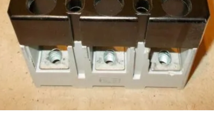

И видны оси вращения. Автор написал, что там (по оси) винт в отверстии с резьбой. И подтянуть не выходит. Извлекать, разбирать, рассверливать и крепить болтом с гайкой и тарельчатой шайбой, если влезет?
А в это время пол-дома без света.

Скорее всего подтянуть можно.
Но во время этих действий рядом должен лежать гарантированно рабочий автомат, потому что что-то может пойти не так... Резьба слижется, винт лопнет и тд...
И делать это в спешке - не очень идея... По уму надо разобрать, зачистить от нагара, окисления, нанести контактную смазку, поставить тарельчатые пружинные шайбы и лучше заменить винты на шестигранник (это еще и подобрать надо) ... и лучше обслуживание делать в удобном месте и не спеша. Screenshot_20250712-154255 Если автоматов несколько и все болеют - заменить один, разобраться в причинах и отработать способ лечения и далее по ситуации.
Судя по тепловизору - проблема именно в контактах на рис выше. И закусить винты там может весьма сильно. Подтянуть без снятия напряжения - не факт. Лучше сорвать в сторону откручивания, а потом затянуть. При этой операции может нарушиться контакт. Это только Рыбкину так нормально и без проблем ;)

То есть стронуть невозможно? Там на фото на старых гайках ржавчины полно... Наверное и внутри...

Из автомата в этом месте выходит контактная площадка с нарезанной резьбой, в нее вкручен винт со шлицевой головкой, отверткой он не тянется сильнее.
Там вообще то должны болты стоять под 13 или 14 торцевик По моему там у Вас какая то лютая самоделка И скорее всего винт слишком длинный и упирается-вот и не подтягивается Короче я бы отключил бы на минуту-открутил бы этот винт, замерил его длину и глубину углубления под него И если упирается то подобрал бы болты и нормально закрутил бы Отключения тут потребуются на несколько минут-не думаю что это очень напряжно Раз-отключить- замерить Два-отключить-исправить

Поэтому и надо перед подтягиванием-то есть пробованием идёт ли он на закручивание-попробовать на откручивание Не откручивать а именно убедится что он идёт на откручивание Я об этом уже писал
Если резьба сорвана - на выброс... Не то место где нужен колхоз, и времени на него как правило нет.

Надо один снять, заменить и на столе уже "лечить". И на издеваться над жителями несколькими отключениями.

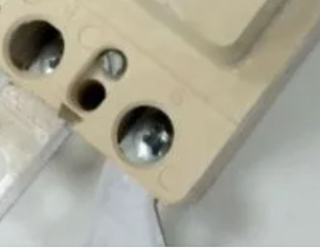

В старых автоматах были винты под шлиц "минус". И даже под крест: Screenshot_20250712-160437
