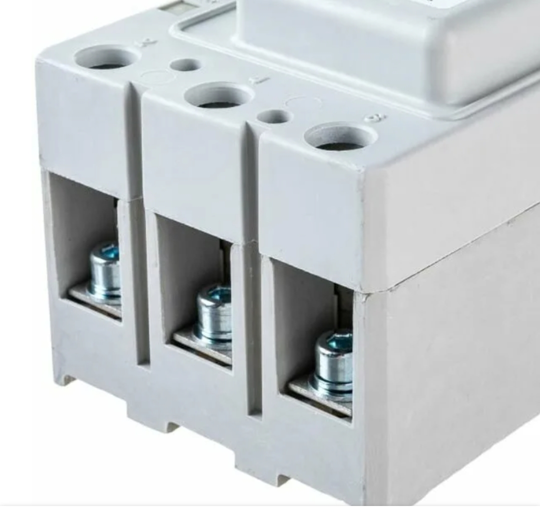

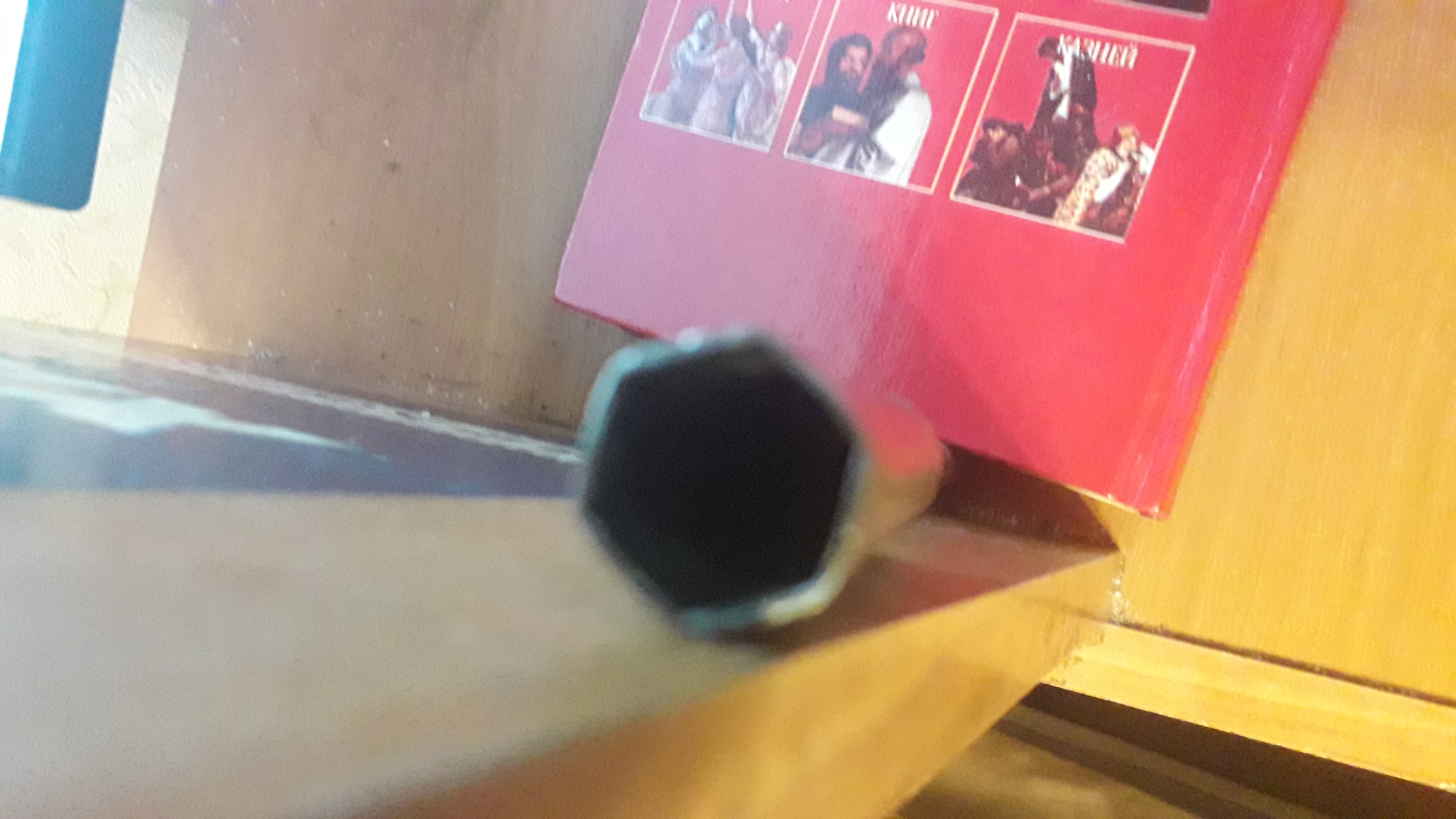

Там вообще то должны болты стоять под 13 или 14 торцевик
Серьезно?))) Автомат на 160А 13 туда даже не влезет...
В новых под имбусовый ключ Screenshot_20250712-160109

BV, может быть Но то с чем я сталкивался-там везде болты были Во всяком случае надо попробовать открутить и посмотреть

Еще раз - номинал 160-250А. См фото выше...
Попробовать - это заменить автомат, а дальше уже пробовать. Если правильно помню там резьба М6. (врядли М8)

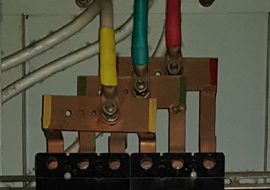

Там вообще то должны болты стоять под 13 или 14 торцевик По моему там у Вас какая то лютая самоделка И скорее всего винт слишком длинный и упирается-вот и не подтягивается

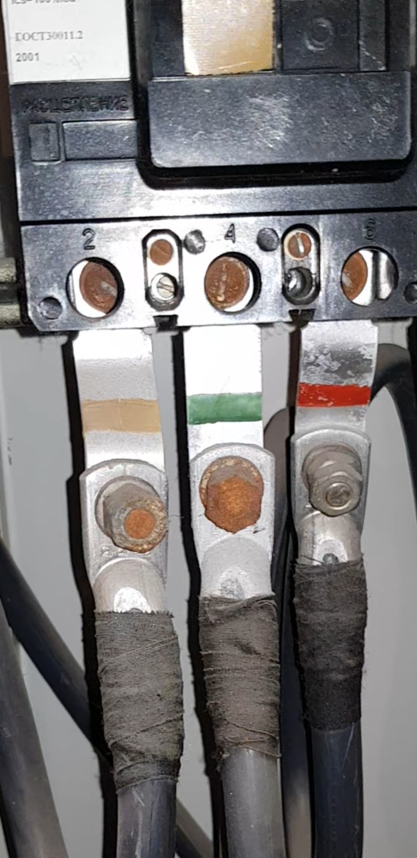

На всех автоматах такие винты (под ними гровера), видимо в то время так делали. На каких-то автоматах ржавые винты, на каких-то как новые - но факт, никакие не тянутся. Возможно воротком с большим рычагом и удалось бы сорвать, но рисково. Предполагаю, что со временем от нагрева корпус мог стать хрупким. По поводу упора - мне кажется там сквозное отверстие без стенки сзади.
avt2
ВТБ! написал 12.07.2025 в 15:21
Спросим его, сколько лет дому? И когда и почему аппарат попал в кадр тепловизора.
Автомат с момента постройки дома. Попал при обследовании щитовой, ранее были случаи отключения в летний сезон при высокой нагрузке.

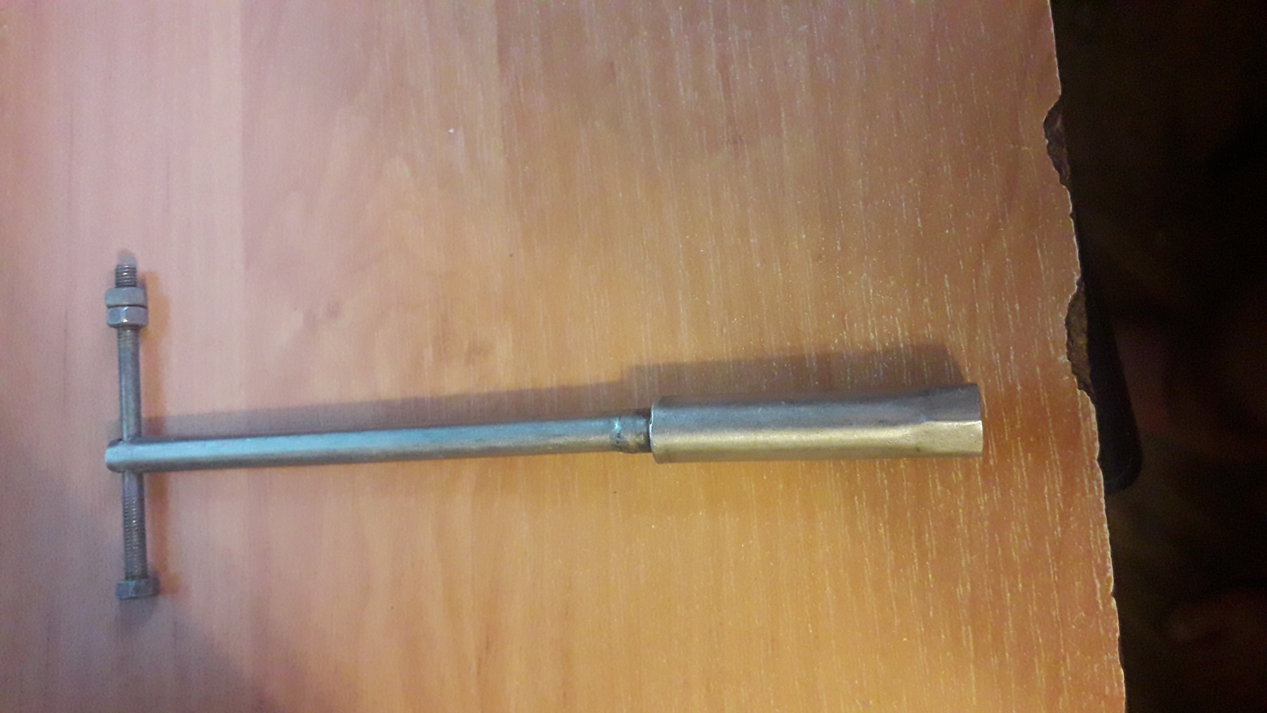

Вот такой ключ 34

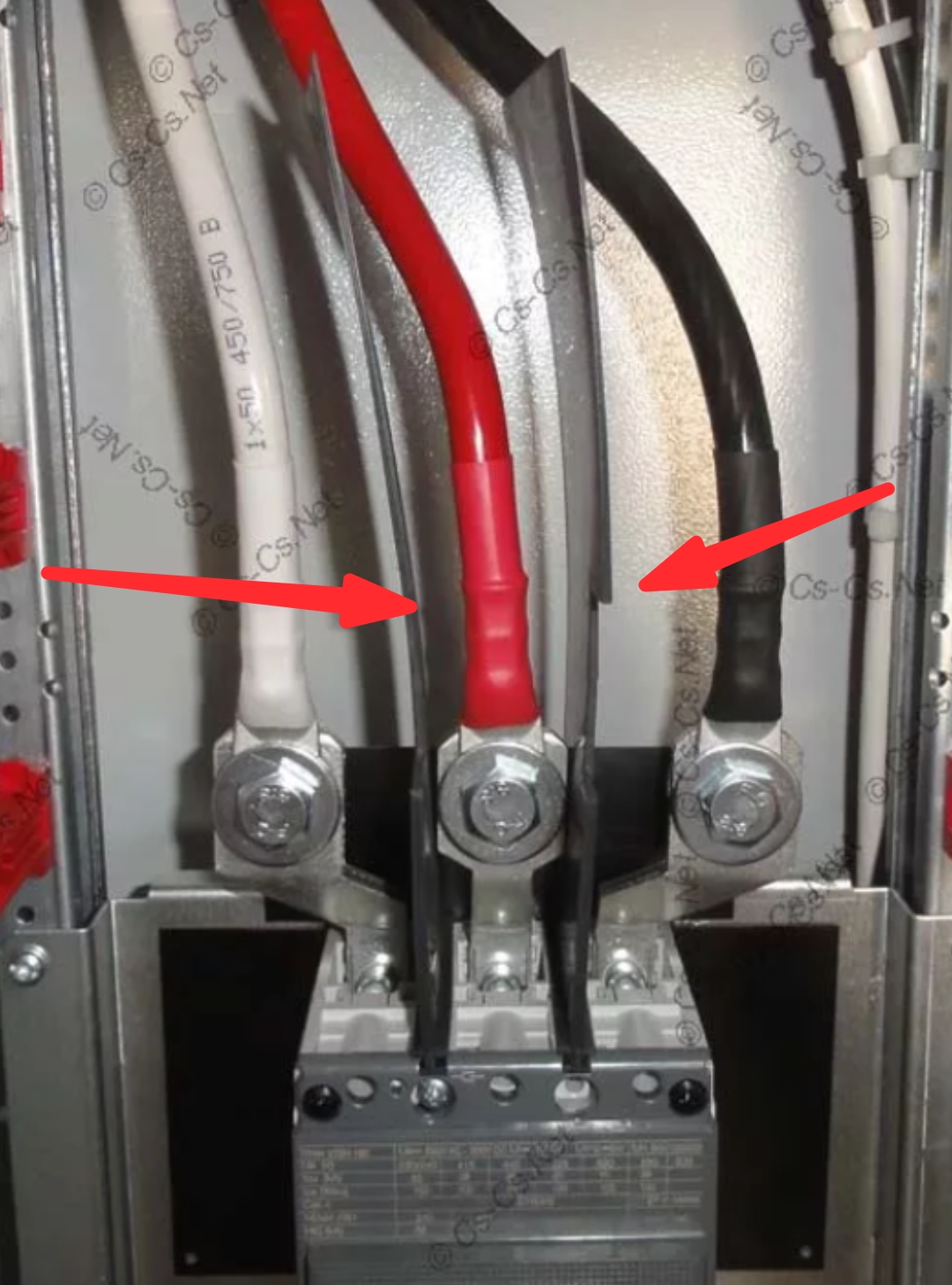

Если честно, то смущают расстояния между неизолированными проводниками. Привычнее что-нибудь вроде image
Так я ж сказал-какая то лютая самоделка из серии и так сойдёт...

GAP5,  Трехфазное КЗ штука неприятная...
Screenshot_20250712-170628 Хотя бы вставки из электрокартона.
Иначе таракан или мышка могут наделать дел.

См чертеж выше - не влезет!
Там такого полно, к сожалению... avtomat3
