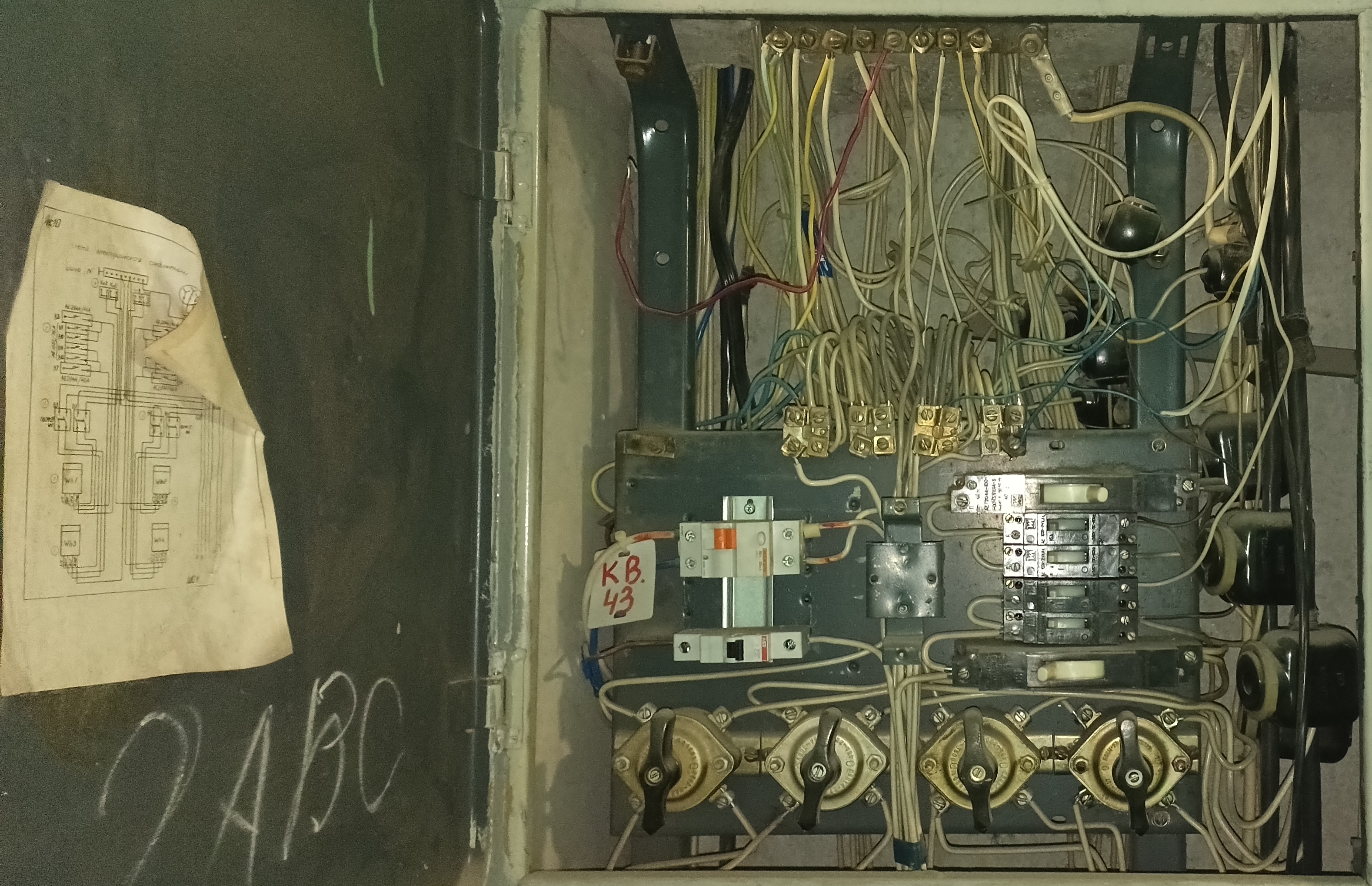

Дом серии П-46. Как-то так получилось, что в квартире на кухне на разных стенах два вывода на плиту - одинаковые алюминиевые провода на 4 мм2 без цветовой маркировки, заведенные на один автомат. На одних концах висит розетка и подключена плита. На другие концы хочу поставить обычную розетку, но столкнулся с проблемой. Фазный провод я нашел тестером. А вот два остальных - не понятно какой из них нулевой, а как земля. На обычных розетках, к слову, заземления нет. Прозвонил эти два оставшихся провода и оказалось, что они замыкаются. Значит ли это, что в качестве нуля могу использовать любой? Если нет, то как найти нужный конец? Есть мультиметр, но где и сто мерять не знаю :(
Фото этажного щита в открытом виде в хорошем качестве с вспышкой....?
ZooY написал 29.09.2025 в 12:12
Лучше не надо. Один идет через счетчик, другой напрямую на корпус щита.
Сначала фото...

Вот фото щита. photo_2025-09-29_22-16-22Моя квартира - правый верхний блок автоматов

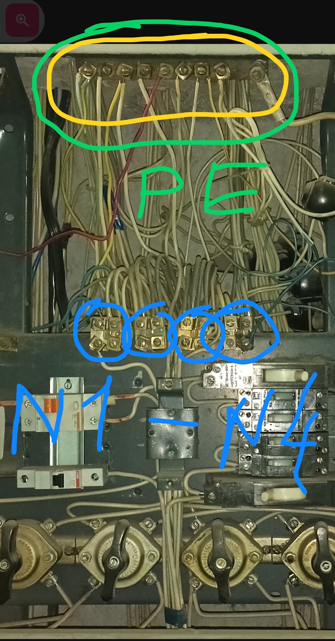

Screenshot_20250929-223739
PE - не правильно называть, это по сути зануление на корпус щита. Для вас - ваша земля где-то там подключена. Так делали до 2000 года.

BV, "Где-то там" это где желтым и зеленым обведено, я правильно понимаю?

Да. Там шина зануления (земля) на корпусе щита.
Ваш ноль здесь, если при монтаже не перепутали...ваш ноль здесь если не перепутали.

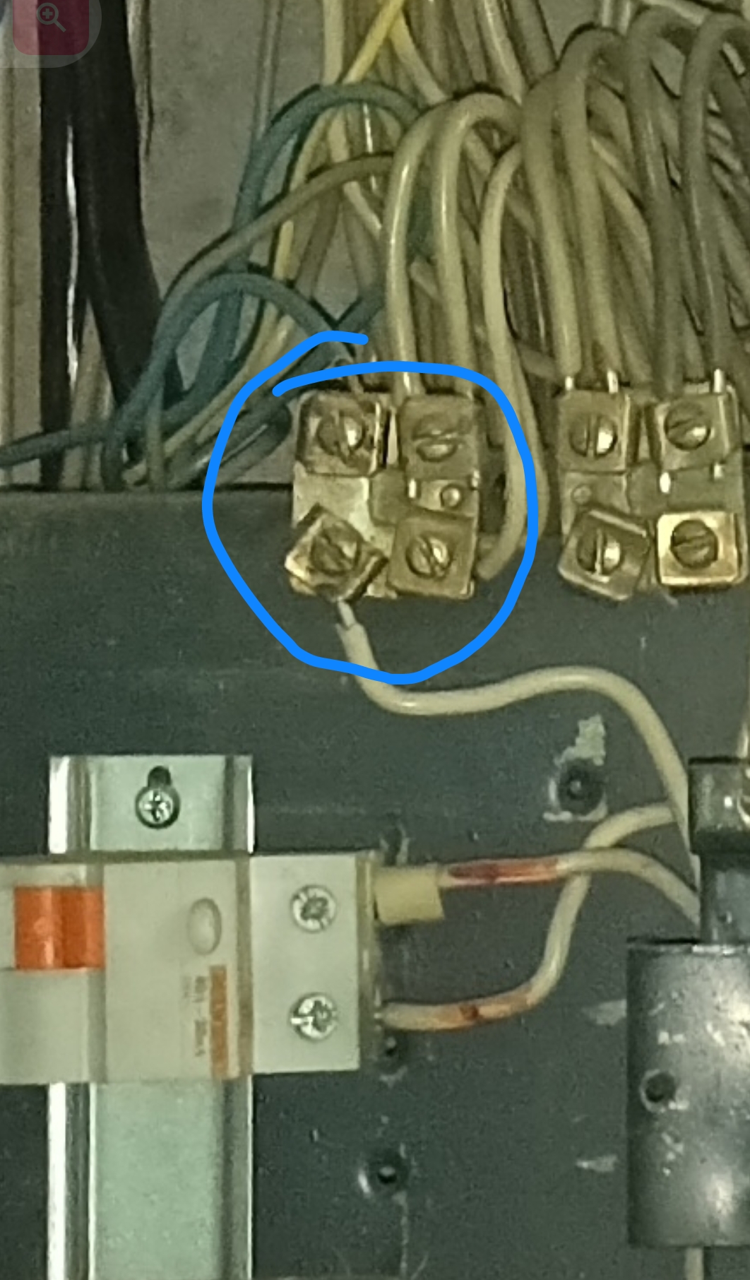

Я тут повнимательнее поизучал провода... В квартиру приходят темно-серые провода, 2 раза по 3 штуки, т.е. 6 штук. IMG_20250930_165019_765В щите насчитал 8 характерных темно-серых проводов. 2 подходят на колодку №1 и уходят в одну квартиру. А все остальные (4 с колодки №2 и 2 с большого черного автомата) в другую квартиру - я полагаю что в мою. Получается что вот они, мои 6 проводов - 2 фазных и 4 "нуля" и "заземления". Даже если предположить, что я перепутал и ко мне уходят провода с колодки №1, эти обе колодки же заведены на корпус щита. И получается, что если все 4 провода выходят в щите из одного места, получается что поиск в квартире "нуля" и "земли" вообще теряет смысл... Не?
