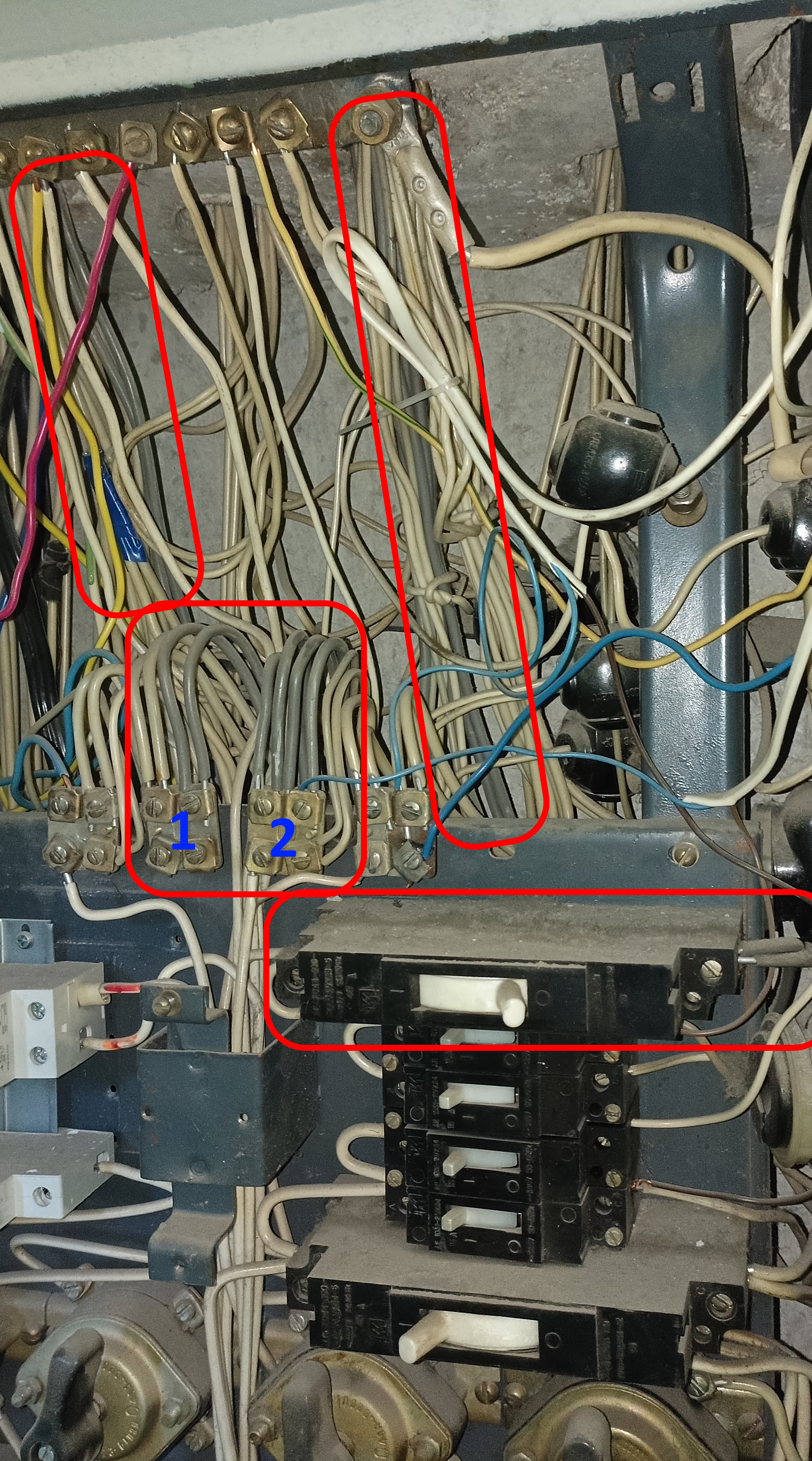

В щите насчитал 8 характерных темно-серых проводов. 2 подходят на колодку №1 и уходят в одну квартиру. А все остальные (4 с колодки №2 и 2 с большого черного автомата) в другую квартиру - я полагаю что в мою. Получается что вот они, мои 6 проводов - 2 фазных и 4 "нуля" и "заземления".
Это надо прозванивать Не отключая пакетник или не снимая нули с шинки ноль от земли не отличить прозвонкой. Пакетники бывает взрываются, но я знаю взрывы более мелкой модели. Но все равно если захочется их отключить - меры предосторожности - щиток, длинные перчатки сварщика и тд...
ZooY написал 30.09.2025 в 20:15
Даже если предположить, что я перепутал и ко мне уходят провода с колодки №1, эти обе колодки же заведены на корпус щита.
Я ранее для вас писал что на колодки провода проходят через счетчик.
И путать нуль и землю нельзя.
И получается, что если все 4 провода выходят в щите из одного места, получается что поиск в квартире "нуля" и "земли" вообще теряет смысл... Не?
См выше...
Было бы желание - провода вполне можно проследить не отсоединяя, и не отключая пакетник.
ПыСы на одном из пакетников провода горят. По уму эти пакетники лучше сменить на 2П автоматы.

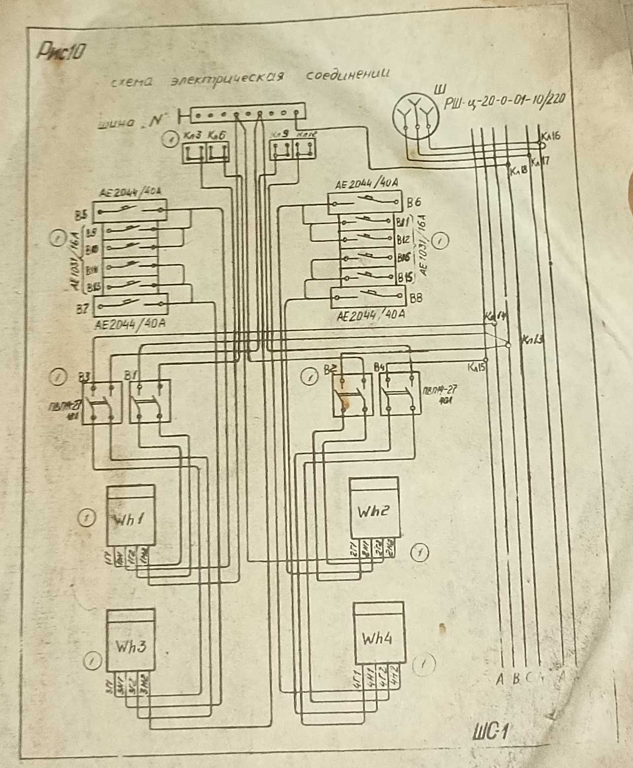

BV, Я тут еще внимательнее осмотрел щит и схемку, которая на нем приклеена. Схема в исходном видеВот она же, но оставил только линии, связанные с моей квартирой и подвисал, как я эти линии понимаю Линии моей квартирыТ.е., как я понимаю, никакого заземления (PE) тут в принципе нет, а на заземляющий контакт плиты идет тот же самый "ноль", который идет собственно на "ноль" (т.к. они выходят с одной колодки, как я писал выше про серые провода). Либо я опять не учитываю какой-то нюанс (простите, если так, я все-таки диванный электрик :) ), либо в моем конкретном случае разницы между нулем и землей нет.

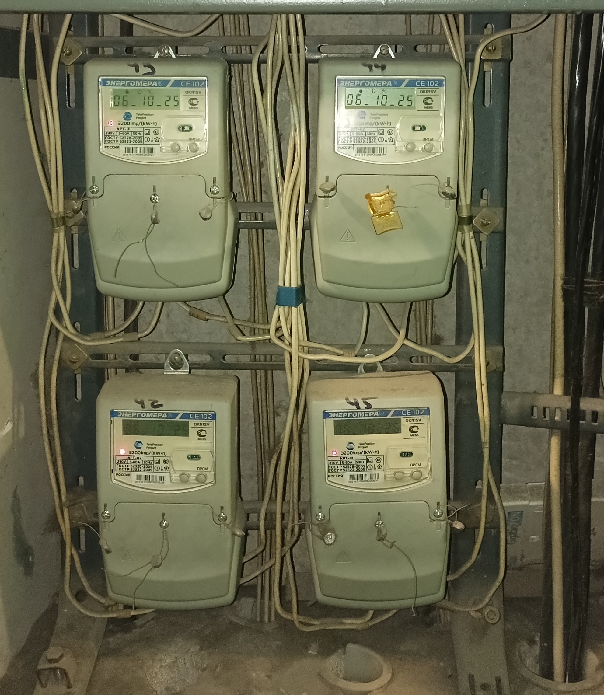

BVIMG_20251006_193811_964Кажется, что к счетчику идет всего 3 провода, но это не так. Там еще один подходит слева, его закрывает сам счетчик. Я проследил провода от счетчика и разводка соответствует тому, что нарисовано на схеме.

BV, Либо я вообще не понимаю схему, либо никакой земли там нет. Ноль приходит на корпус щита, и от него расходиться по счетчикам. В квартиру идут 6 проводов характерного темно-серого цвета, 2 из которых с автомата, и 4 с одной колодки, на которую (судя по схеме) приходит ноль со счетчика. cff54aecf1f59514173fccc42d1a9b31Колодка №2, видимо, как раз моя. Судя по схеме она изолирована от щита (хотя визуально это нифига не очевидно) и на нее приходит ноль со счетчика. А уходят с нее два нуля в в квартиру (скорее всего свет и розетки), а также один странный тонкий синий провод (полагаю что это питание розетки роутера над дверью).
Разве это нельзя определить точно? И это нужно сделать обязательно, если ехать дальше.
ZooY написал 06.10.2025 в 22:42
Если это действительно так и эти провода идут на кухню на два вывода под плиту - то это неправильный монтаж.
Из каждой тройки проводов (к одной розетке) , один из проводов должен идти непосредственно на корпус щита. второй на нулевую колодку, третий на фазу - автомат.
Если неправильно - исправить.
На схеме нет вообще проводов отходящих в квартиры.
