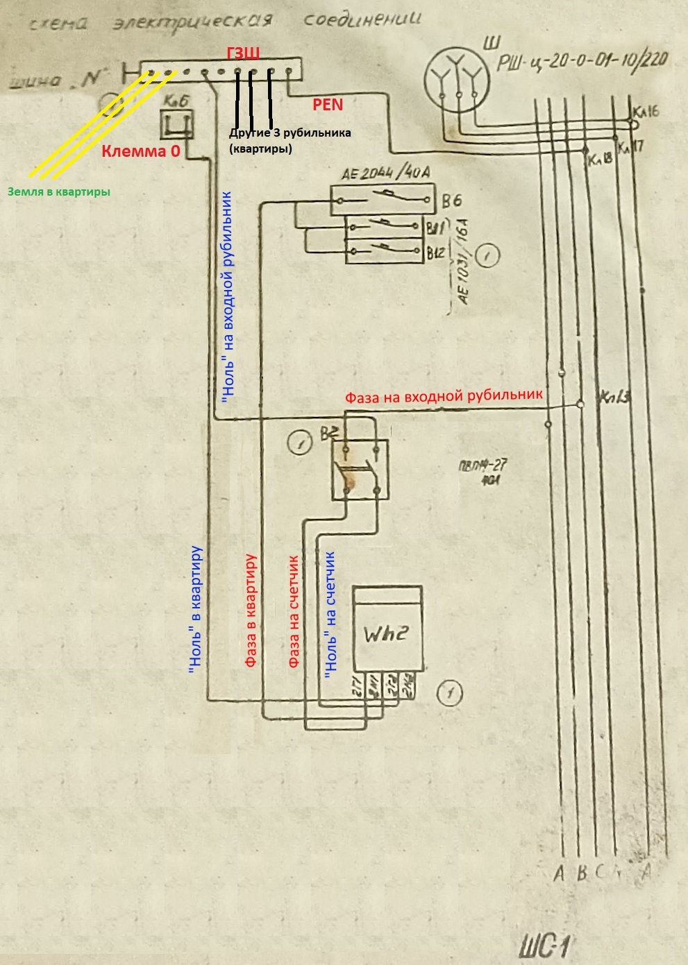

ZooY написал 07.10.2025 в 01:07
хотя бы, завести в этажные щиты землю, потому что сейчас я ее там вообще не вижу.
Обычная схема того периода, с разделением ПЕН в этажных щитах. Ничего критически плохого в ней нет: стояки, как правило, вполне надежны.

ZooY написал 05.10.2025 в 18:49
Т.е., как я понимаю, никакого заземления (PE) тут в принципе нет,
Есть - стандартная схема TN-C. На вашей схеме все правильно, я подправил только назначения проводов. На верхней шине ГЗШ только 4 провода должны уходить через пакетники к счетчикам - это нулевые. Остальные провода с ГЗШ которые идут напрямую в квартиры - это земли.PENА нули в квартиры с клемм 0. Самое основное - земля это то, что до рубильника, счетчика неразрывно! Ноль рвется рубильником. Тут статейка полезная
. Я правда не понимаю, почему вы так настойчиво говорите про землю, которой там явно нет
Потому что я еще не встречал домов, где еще при застройке сделали ошибку в подключении земли. Но все может быть и похоже вы правы.
Чтобы в этом убедиться на 100% провода отключают и прозванивают. А по фото можно ошибиться.
И было бы полезнее, если бы вы указали мне на ошибку в логике или понимании схемы.
Все правильно и в логике и в схеме.
Но если есть ошибка от строителей ее надо исправить.
Если по правильному, то, не то что в квартире - во всем доме нужно делать кап. ремонт и, хотя бы, завести в этажные щиты землю
Да, но хотя бы до этого УЗО поставить и поменять черный 40А.на поменьше.
