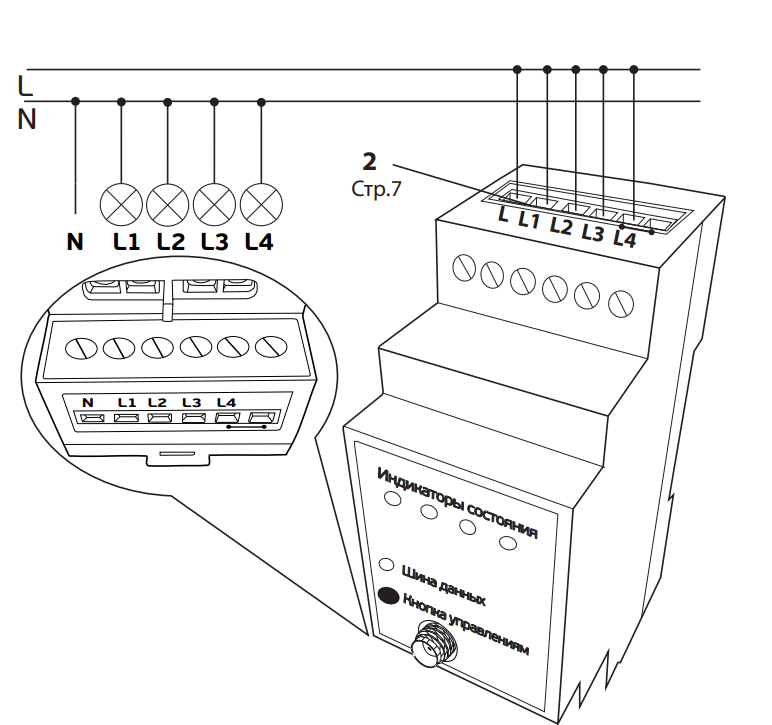

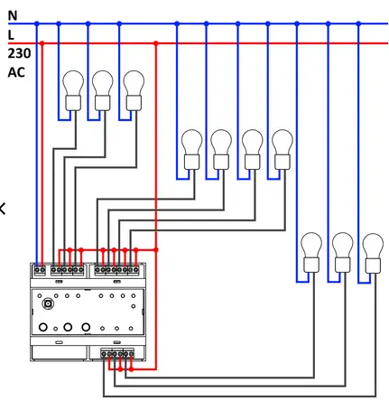

madgol, ноль подключается к реле, фаза коммутируется. У щитового единого блока на несколько выходов ноль всегда подключается.

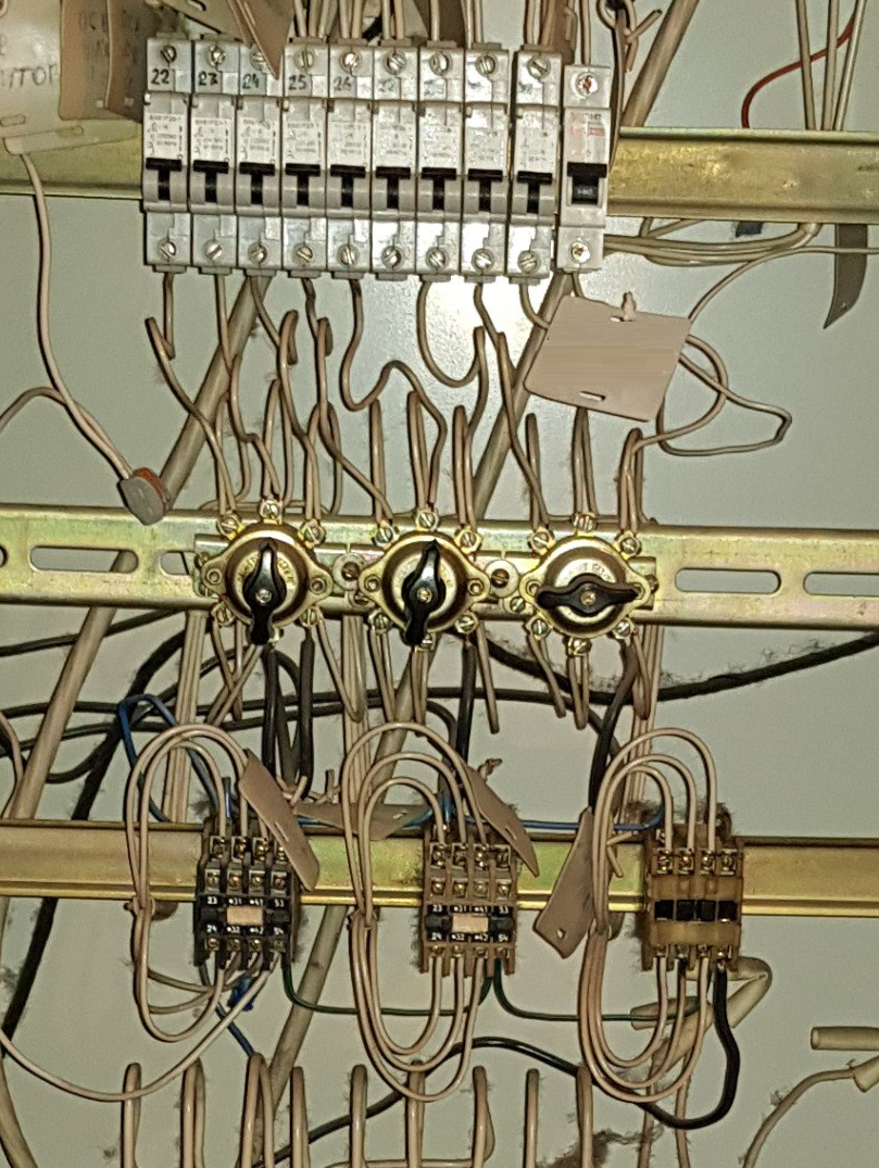

правильно понимаю, что расключено от автоматов транзитом к контакторам через пакетники, роль пакетника - шунтирование контактора?
