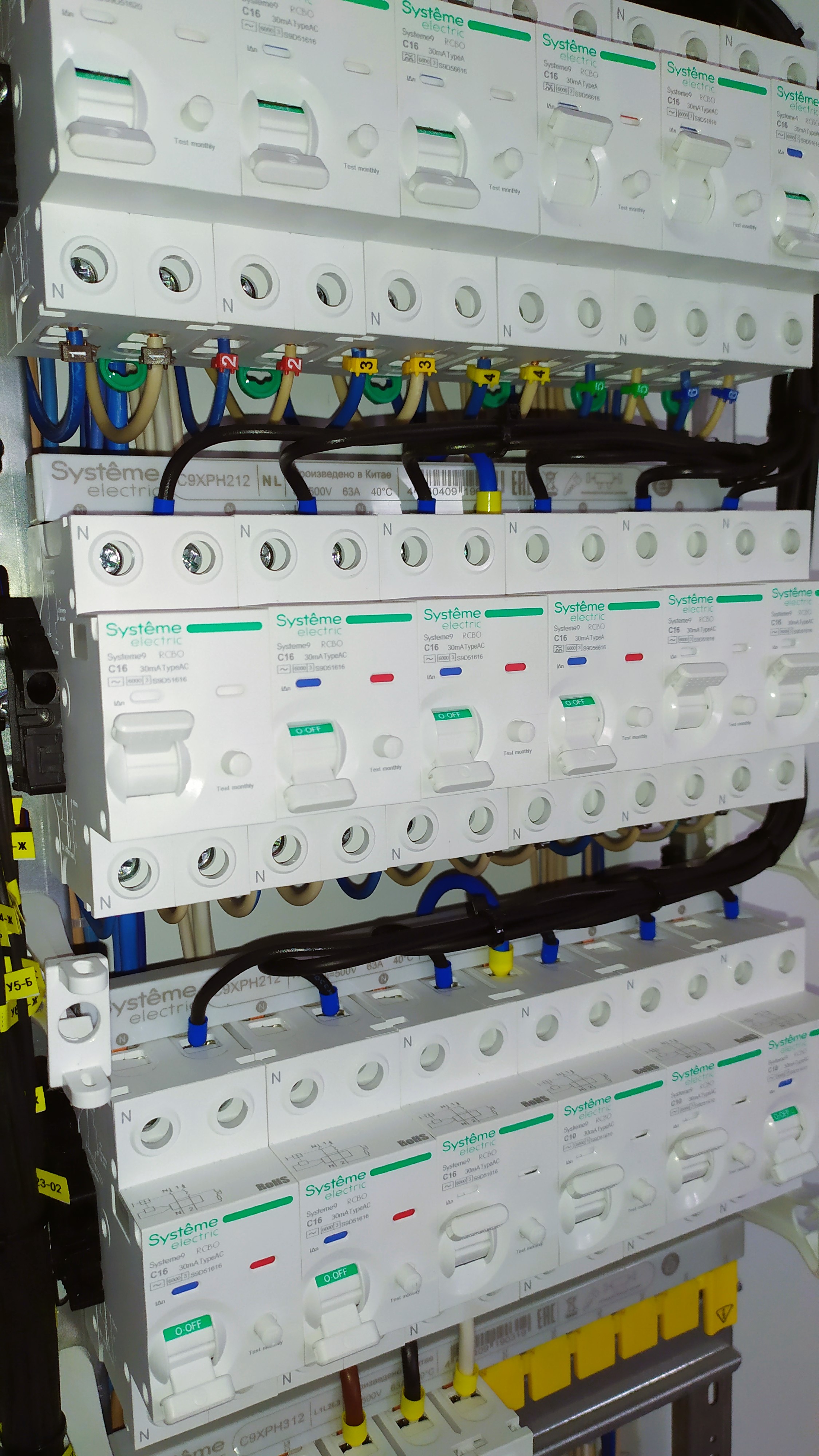

Размыкание нуля.... реально необходимо с исчезающе малой вероятностью.
Зато позволяет не задумываться о подключении рабочих нулей на шинке. Двухполюсная гребёнка снизу в УЗО и в автоматы - и голова свободна от мыслей. :)
Лучше в дифавтоматы. 2025-08-10 11-22-25
Но увеличивает размеры щита, если не использовать 2П АВ шириной 1 модуль.

Radio,  Как завести кабель под гребенку если нет второго окошка? image

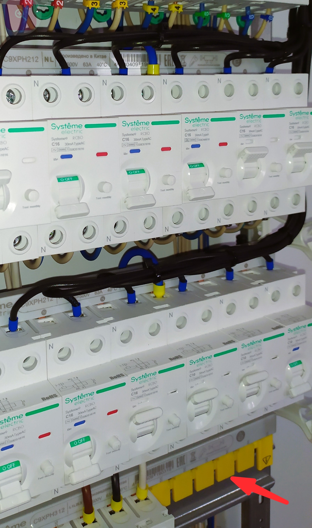

А что это желтое?
Напомните, эти дифы электронные?

А что это желтое?
Заглушка-изолятор на зубцы гребёнок...

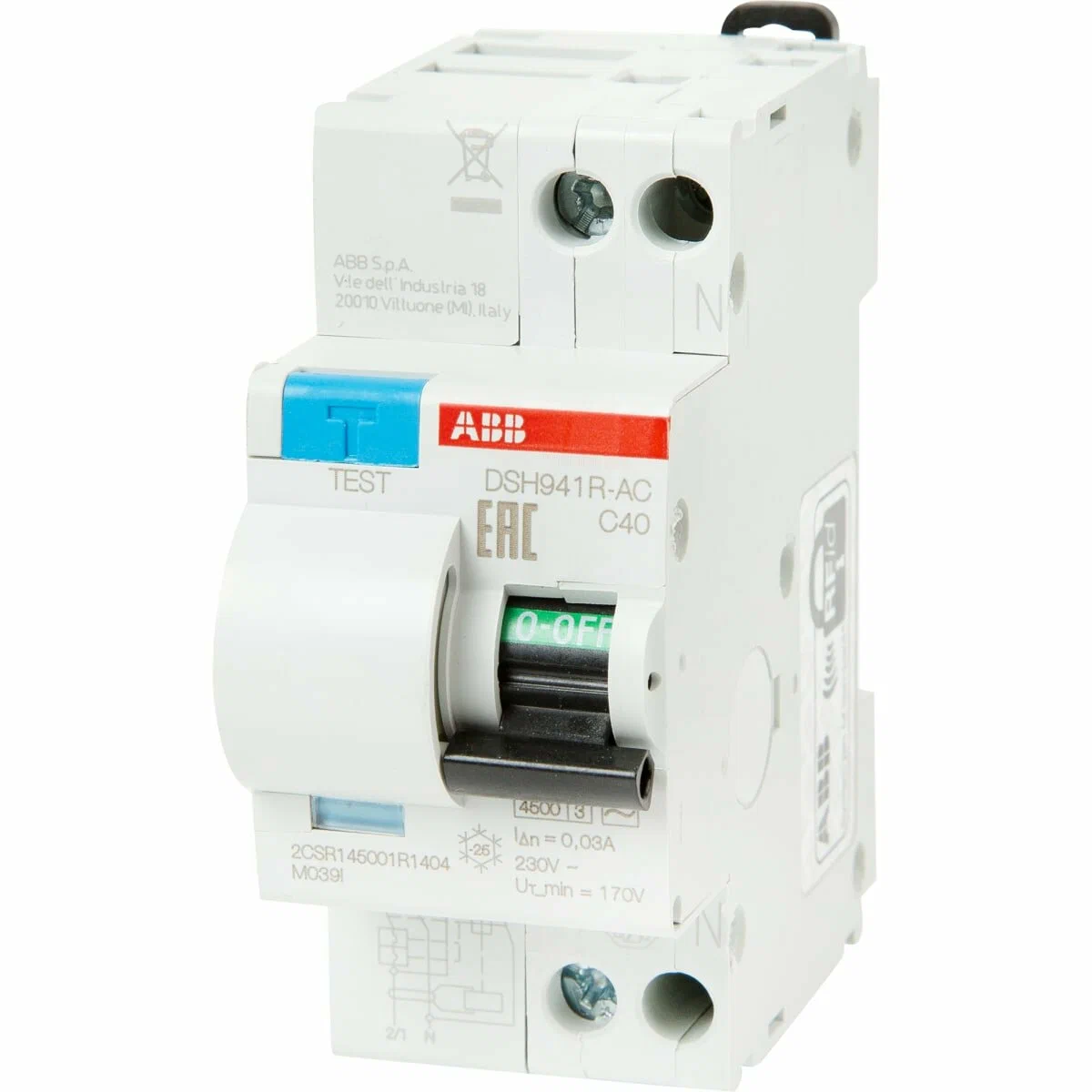

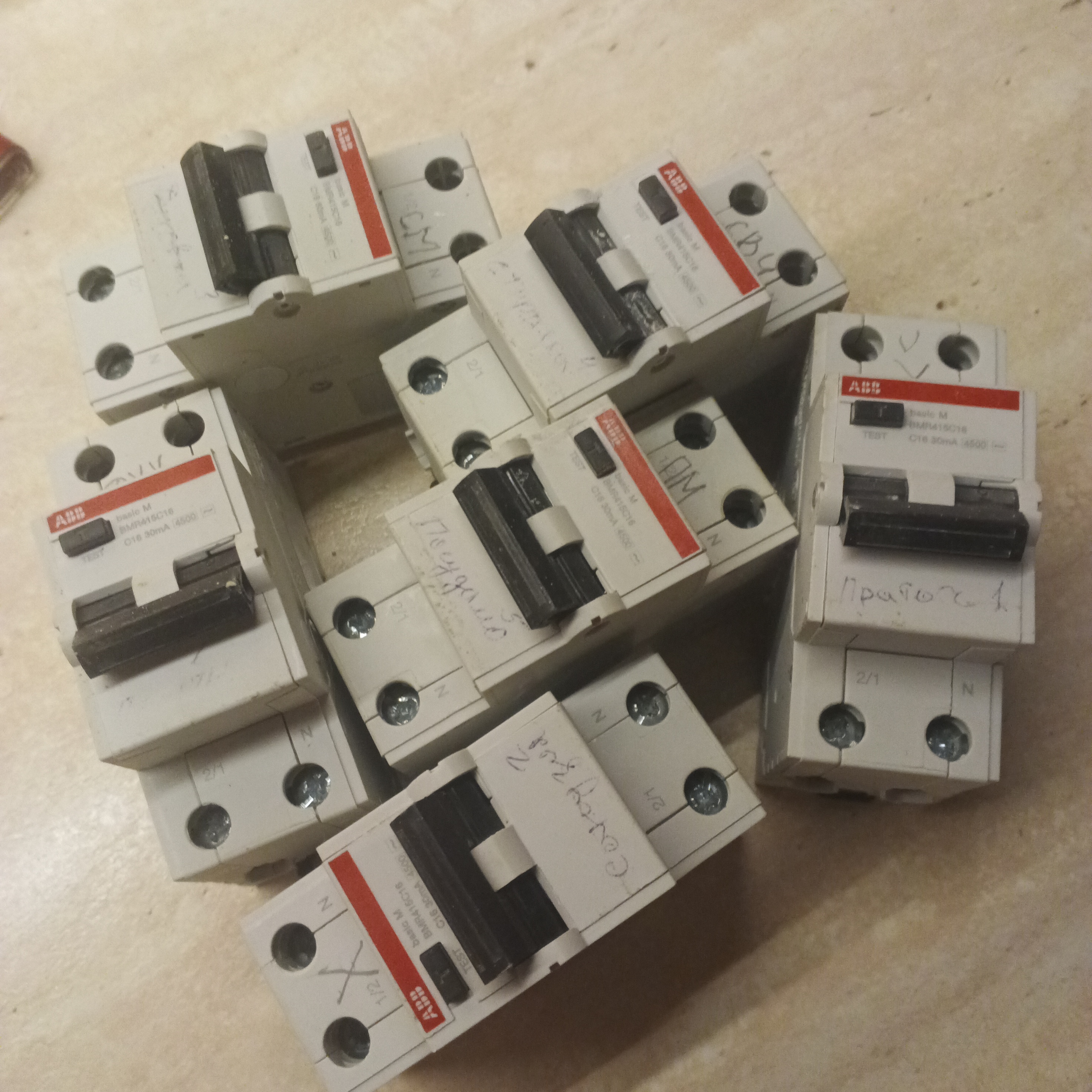

Ооо... 941 ) К слову....
Вот тоже Абебе, правда другая серия - сняты из щита, 3шт не работали по ТЕСТ, другие через раз.... 17684865296618397979229387765482

Напильник написал 15.01.2026 в 17:02
Вообще, эти АВДТ лучше не использовать:
  1. Ненадёжные;
  2. Уже лет 10, как сняты с производства
Но, если хотите, то варианта 2:
  1. НШВИ без юбки;
  2. Вводная клемма
