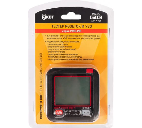

image Имею ввиду такое. Или игрушка?

BV,  Имею ввиду такое. Или игрушка?

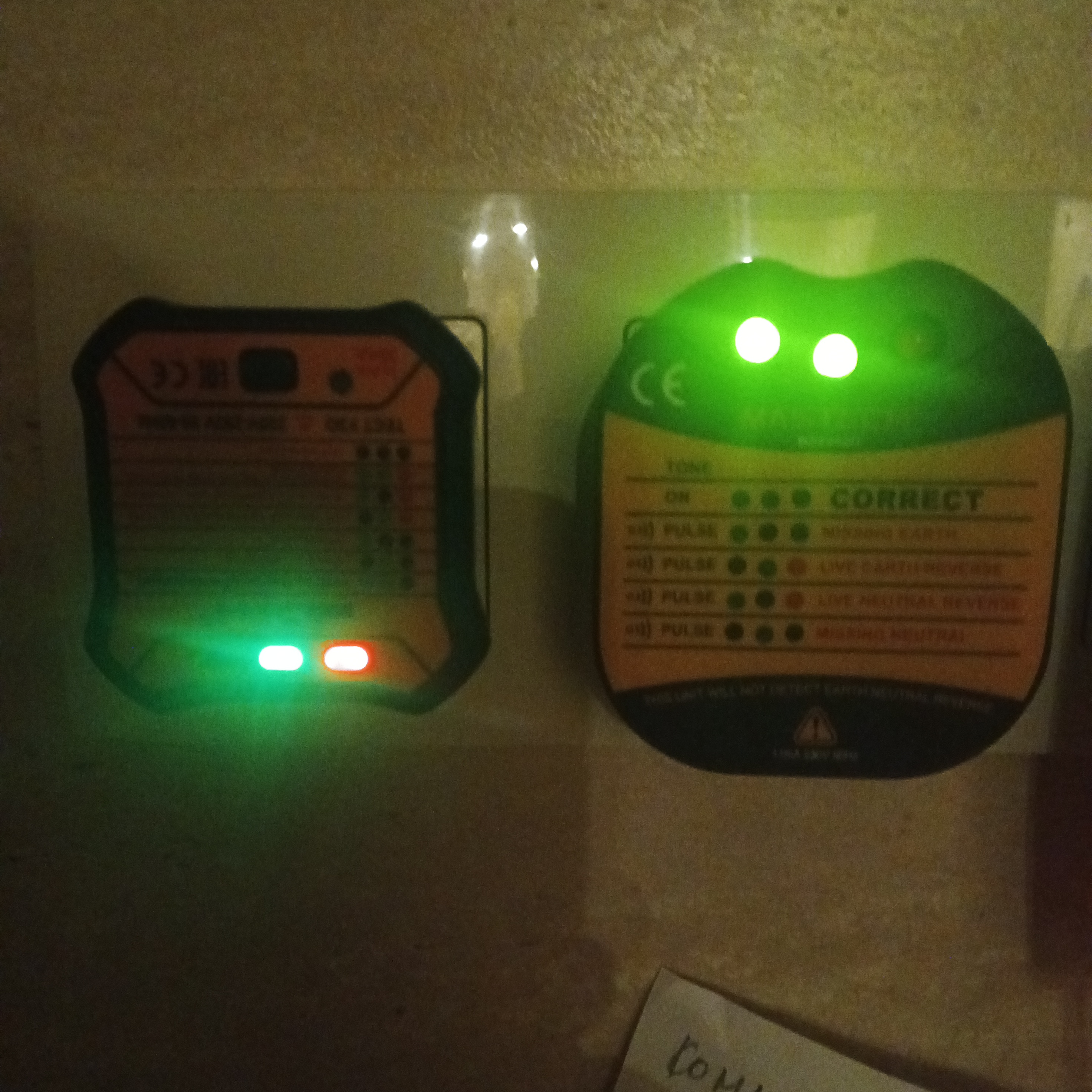

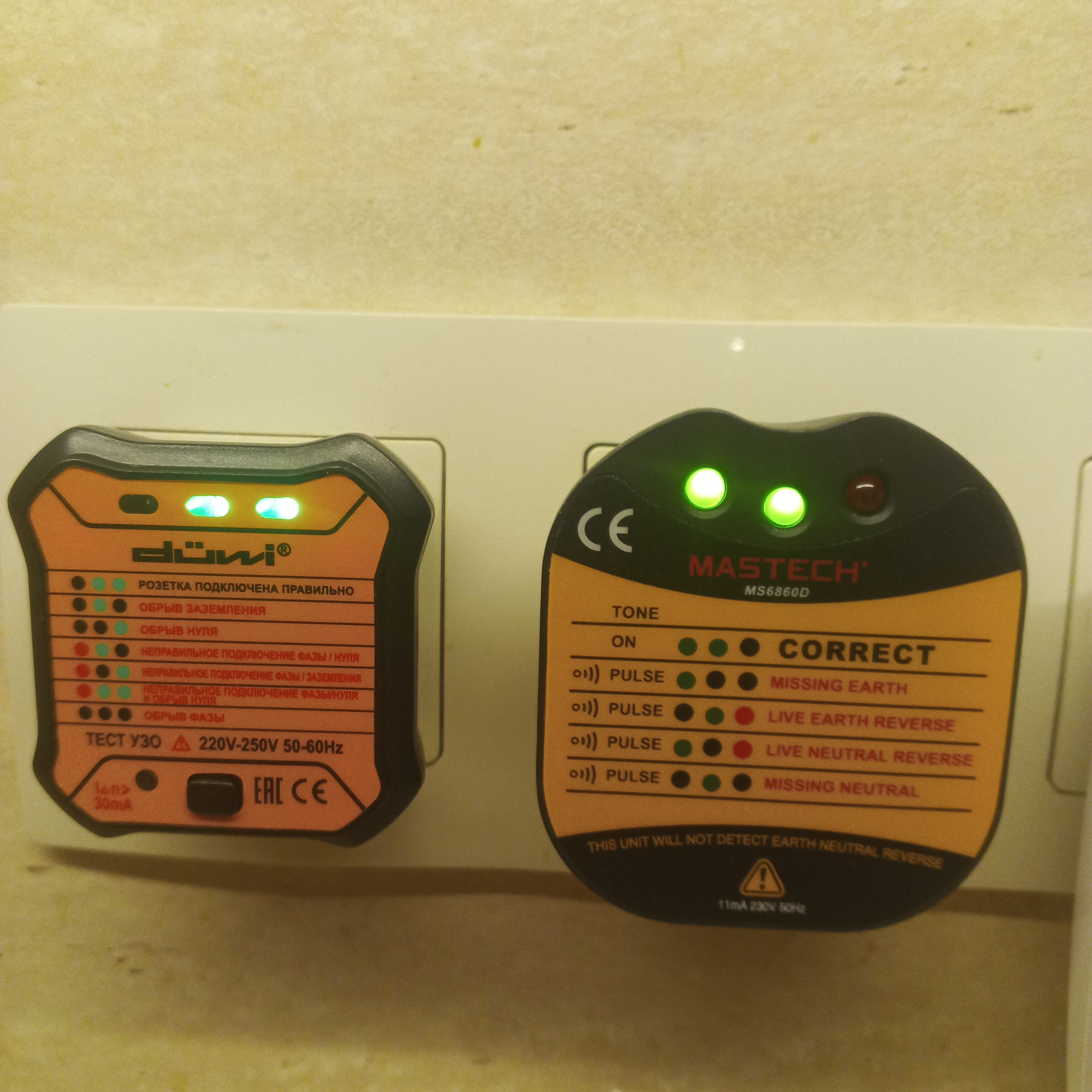

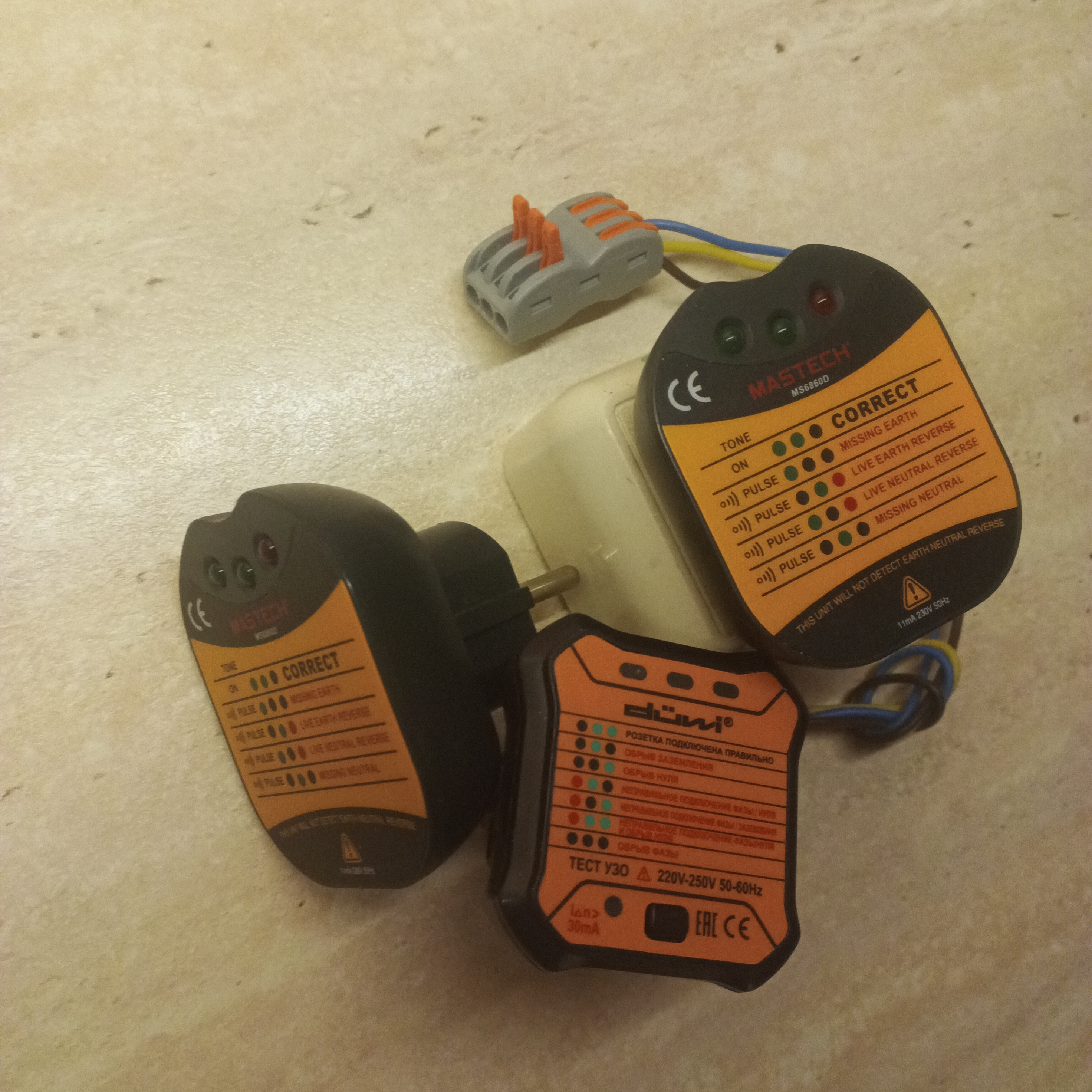

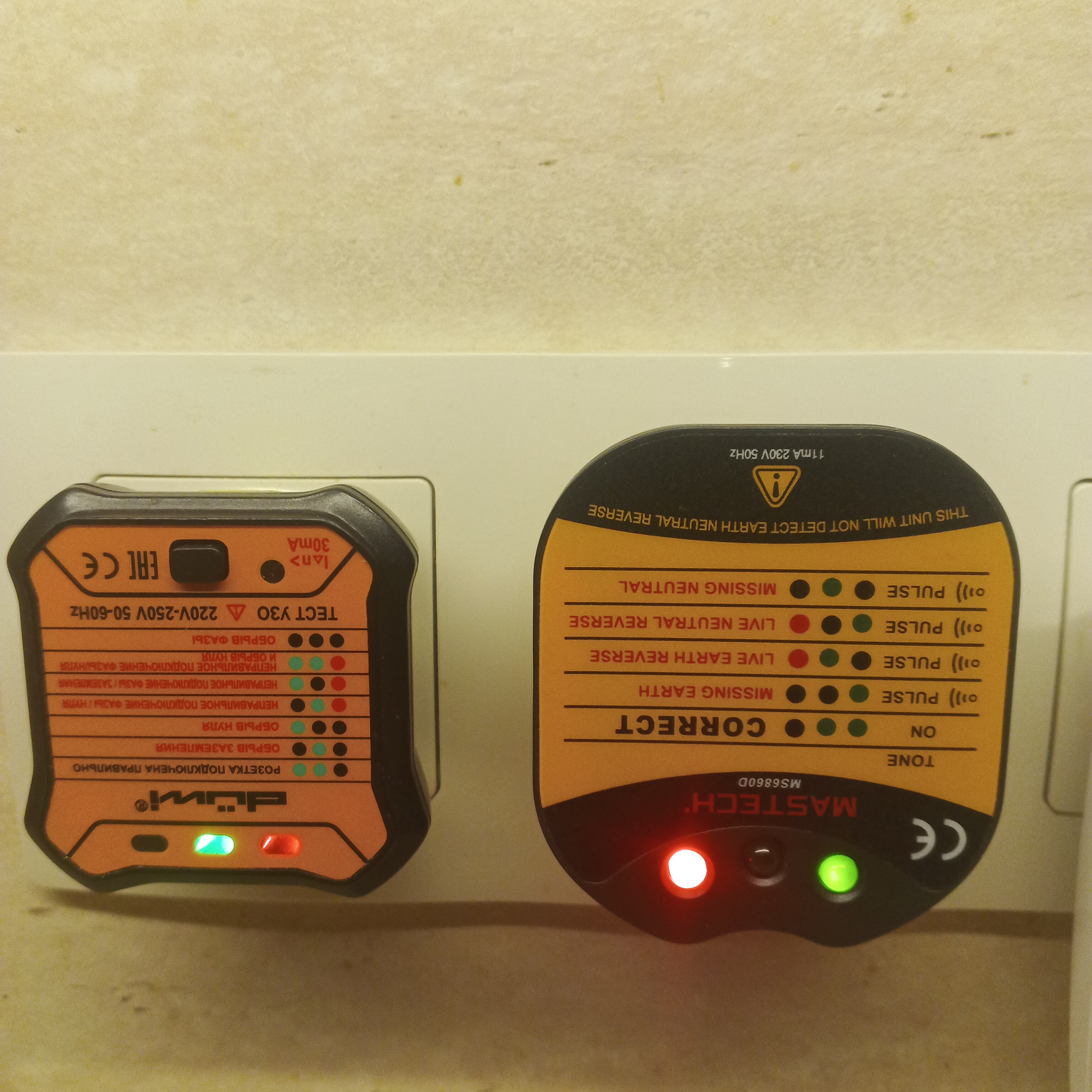

Этот по описанию измеряет время и похоже ток срабатывания. Это хорошо, но таким еще не пользовался. Напряжение... ноль земля... ну полезно иногда. Напряжение в розетке... ну пусть будет.
Покупайте.
Расскажите потом. Может тоже докуплю в комплект.
Но повторюсь - лично мне для работы удобнее прибор со звуком - поиск и устранение рукожопства когда ни схемы ни подписей автоматов и что куда неизвестно. Хотя есть и без звука с кнопкой.
И с яркими лед диодами - удобнее - лучше видно.
17684959680616617704297675907147 1768498563526233553193451892266 17684985294187527165426918976798 17684986397302801983773442571998
Был еще один, со звуком - сгорел
Что и как он измеряет на тесте УЗО - непонятно из описания и инструкции. Если время - еще понятно... то что такое миллиамперы?
Screenshot_20260115-202943
Или при тесте времени УЗО он дает не 30ма, а 34,9?
Это не так уж плохо, но не совсем корректно.
Ну и называть индикатор без проверки профессиональным прибором только маркетологам может прийти в голову.

BV написал 15.01.2026 в 20:35
Это ж целая схема должна быть выстроена для стабилизации тока утечки, причем точно настроенная аттестованными приборами. Здесь же видимо применён какой-нибудь измерительный чип выпущенный огромным тиражом, который выдаёт все параметры указанные в данном устройстве.
Да, ни фига.

BV,  Плюс минус туда сюда (уже сравнивали показатели и они очень приблизительны на таких индикаторах) Для меня важен другой показатель - срабатывание УЗО или Дифа через розетку, а не только кнопкой тест

Напильник написал 15.01.2026 в 21:20
Вам кажется что это вам надо)
Проверяется сначала кнопкой Тест. УЗО/Дифф.
Она также дает где-то более 30ма - зависит от напряжения сети.
А потом проверяется любым тестером, что есть земля.
Не, ну если конечно вам хочется размяться и вы спортсмен - можете побегать и после каждой!!! розетки взводить УЗО/)))
