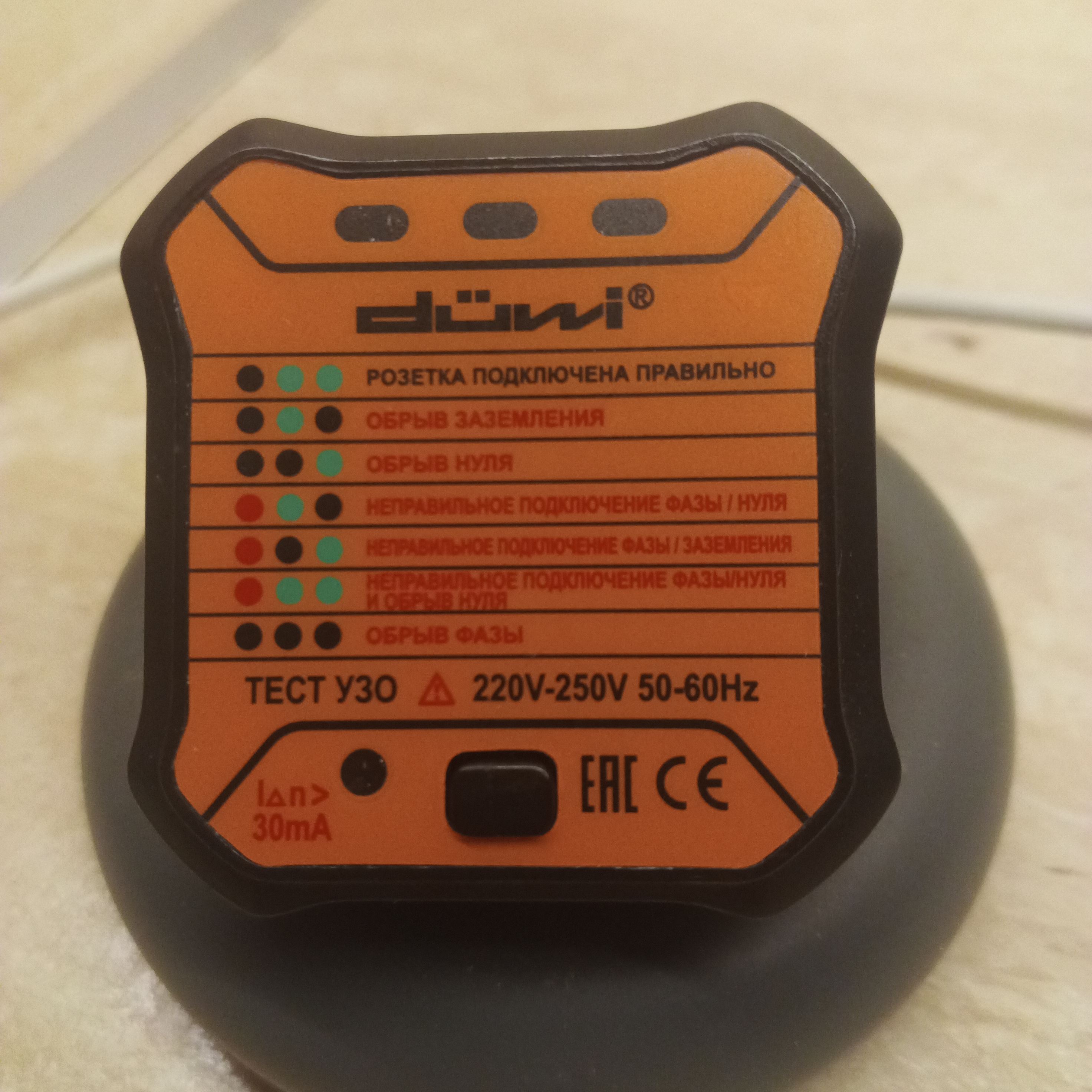

dokar написал 15.01.2026 в 20:52
Здесь же видимо применён какой-нибудь измерительный чип выпущенный огромным тиражом, который выдаёт все параметры указанные в данном устройстве.
Нажатие Кнопки подключает резистор и запускает таймер. Напряжение пропало - таймер стоп. Ну и да, чип измеряет напряжение.
А ток утечки - чип знает какой резистор и какое напряжение - и вычисляет ток - не измеряет напрямую.
Как индикатор - вполне годный. Если бы еще и отключаемый звук добавили - вообще бы был конфеткой. И если бы кнопки проверки УЗО было бы две или отключаемая.
При работе с
17685022460085012090346553781260 ... случайно нажимаешь кнопку, маты....и беги включай, иногда и в темноте) Достает это...
Там, в 97D, написано про 2 секунды. Если кратковременное нажатие не приводит к отключению - уже хорошо. Но... пробовать надо.

BV написал 15.01.2026 в 21:41
Вот это недопонял...
Сообщений: 139359
15.01.2026 в 21:59:03
MaSeVi написал 15.01.2026 в 21:48
От случайного нажатия одной.

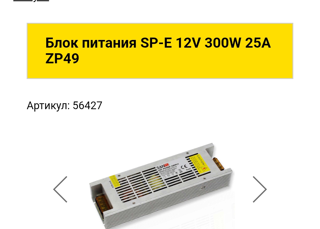

Напильник написал 15.01.2026 в 23:31
сенсорные выключатели, которые были модными 5-10 лет назад. Только при КЗ плата выключателя выгорает.
Ну так там или реле или триак - и поставить гнездо проводное и плавкий предохранитель не лишнее. То же самое... если к мощному блоку для лед лент Screenshot_20260116-000000 подходит куча линий... Там и провода недолго спалить
