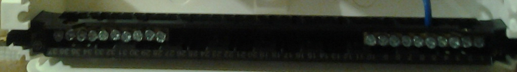

Щиток Hager комплектуется держателем, в котором устанавливаются нулевая шинка и шинка заземления.
Между шинками есть достаточно большое свободное пространство - 17 контактов. Хочу в свободное место на держателе шинок установить две дополнительные нулевые шинки по 5 контактов каждая. Какое должно быть минимальное расстояние между торцами шинок? Спасибо
