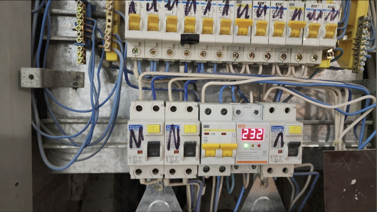

MaSeVi написал 13.07.2026 в 16:40
Разумеется, от вводного АВДТ на эту шину приходит ноль, равно, как и от кабелей, подключенных к .....
Полагаю, что так. Ноль приходит на вход УЗО, с него на счетчик, со счетчика на общую шину, куда три синих провода потребителя подключаются.
menket
menket
Регистрация: 29.11.2017
Белгород
Сообщений: 1037
13.07.2026 в 16:46:02
BV написал 13.07.2026 в 16:41
menket,  Фото подключения никак?
Да я вернул всё взад, а то свет нужен. Есть фото общее щита как есть без УЗМ. Моя забота - левое УЗО и левые три автомата. Нулевая шинка тоже самая левая. Белый провод фазы, что с кембриком приходит на группу из трех автоматов, я включал во вход УЗМ, а с неё на этот же вход пустил выход. Ну, ещё сейчас я поменял эти автоматы на ABB S201, и нулевые провода заизолировал, т.к. оплавлены, и нулевую шинку чуть другую поставил. изображение

13.07.2026 в 16:59:54
BV, именно этого не нашёл, но вроде как если погуглить, то ВДТ - это электромеханическое УЗО, АВДТ - электронное, если вы об этом. https://konti.fis.ru/product/10187193-uzo-vdt-01-01-tm-uzola

13.07.2026 в 17:56:37
BV, ну что даст это гугление? Допустим, я заменю это устройство на Автоматический выключатель дифференциального тока (АВДТ) Systeme Electric Systeme9 1 P+N, хар-ка C, 40 A, 6 kA, 30 мА, Тип-A, 230 В S9D56640 -- что-то изменится от этого?
Обозначение на том приборе, что стоит сейчас -- электромеханическое УЗО, не электронное.
Не понимаю намёков, просто скажите, пожалуйста, вашу мысль-идею.

13.07.2026 в 18:02:48
menket написал 13.07.2026 в 17:56
BV, ну что даст это гугление? Допустим, я заменю это устройство на Автоматический выключатель .....
Ну, весьма высока вероятность что текущий АВДТ совсем барахло и ему пришла пора "умереть" от малейшего чиха...
