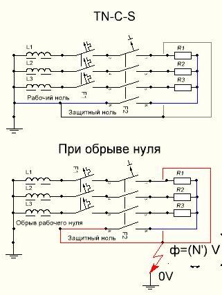

andrewkhv написал : с чего бы он сработал?
Сработает из-за КЗ, полученного в результате замыкания N+PE в схеме заземления TN-C-S.

sokrat написал : результате замыкания N+PE
вы говорили про отгорание. нарисуйте схему аварийной ситуации. при замыкании N-PE никакой автомат не сработает, только узо.

andrewkhv написал : вы говорили про отгорание. нарисуйте схему аварийной ситуации. при замыкании N-PE никакой автомат не сработает, только узо.
Да, при отгорании нуля - N, как раз и произойдёт замыкание N+PE. Вот схема:
