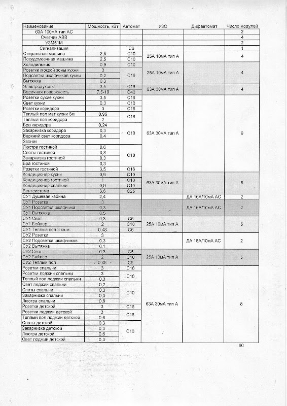

до счётчика только вн или автомат соответствующий. узм после счётчика. 100 ма после узм.это общее будет но смысла не вижу уж лучше 30 ма поставить

То витаон: В обеих моих квартирах в щитке от застройщика везде стояло УЗО 63А 100мА, за ним прочие 1-2 УЗО 63А 30мА. Видно, по какому-то нормативу это требуют.

Ренат 2607 написал : С чего будут ложные срабатывания, если на один УЗО с дифтоком 10мА ставить только два потребителя приличной сборки (Миле, Неф или Бош)?
Эти девайсы могут законно иметь ток утечки 3,5 мА каждый. УЗО законный порог срабатывания 5-10 мА. И по ПУЭ суммарный ток утечки в рабочем режиме не должен превышать 1/3 диф тока УЗО. Считайте... "Земля" есть?

Земля есть, доп. СУП тоже будет.

Ренат 2607 написал : Земля есть, доп. СУП тоже будет.
Стационарные потребители 1-го класса защиты не требуется защищать УЗО. Кроме того у вас в схеме "противопожарное" имеется.

Покритикуйте мою полную схему https://lh6.googleusercontent.com/-fW9Sxj4X6jw/T7TYP82KwoI/AAAAAAAAAA8/FmUX4Eg7k-E/s800/%25D0%25A1%25D1%2585%25D0%25B5%25D0%25BC%25D0%25B0%2520%25D1%258D%25D0%25BB%25D0%25B5%25D0%25BA%25D1%2582%25D1%2580%25D0%25B8%25D0%25BA%25D0%25B8%252017.05.2012.JPG Если она вставится, конечно

Ренат 2607 написал : Покритикуйте мою полную схему
А в нашей деревне схемой называли картинки с кружочками, квадратиками, линиями... но никак не сводную таблицу. ;)

Про УЗО спрошу. К одному УЗО 63А 30мА, защищенному вводным автоматом С50, подключено через отдельные 1Р автоматы несколько потребителей. Пусть в цепи одного из потребителей нейтраль пробило на землю. Сработало УЗО. Я выключу все автоматы на потребители, а УЗО так и будет вырубаться из-за того, что нейтраль так и не разорвана принудительно в аварийной цепи. Мне останется только вытащить из розеток потребители по данному УЗО. А как быть со стационарно-подключенными потребителями типа теплого пола или освещения? Что лучше - 1. на такие не отключаемые через вынимание вилки из розетки поставить 2Р автоматы на то УЗО или 2. на такие приборы ставить отдельный дифавтомат? Существуют ли недорогие дифавтоматы 16А 10мА тип А или 16А 30 мА тип А для стиральных машин и посудомоечный машин? Дифавтомат при утечке отключает только фазу или фазу вместе с нейтралью?

Ренат 2607, ставьте двухполюсные АВ это дешевле.

greg111, А как 1P+N в один модуль у леграна ?

Я бы поставил 2Р двухмодульные, но места нет. У меня щит стоит в узком простенке сбоку от входной двери. Думаю насчет одномодульный 1р+n автоматах.
