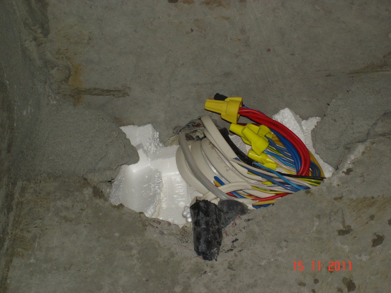

Rumato написал : Не, самостоятельно у Вас ничего не получится, Вам же стояк отключить надо, что бы наращивать. Так что по-любому с электриком договариваться и замуровывать тоже низя, любое соединение должно быть обслуживаемым, а завтра реконструкция, кабель перетягивать.
Я же писал выше:
Дачник_МО написал : по версии одного электрика ДЭЗовского идёт до самого низа (я живу на 5-ом этаже из пяти) в общий автомат, по версии другого висит на "орехах" за щитком квартиры этажом ниже. Но и тот и другой солидарны в том, что заменить (и заодно удлинить) вводной провод не получится.
Т.е. электрик сказал, что чтобы добраться до тех орехов этажом ниже, надо стену долбить, как я у себя долбил. Может быть он меня обманывает, ведь действительно - соединения должны быть обслуживаемы. Но на лестнице действительно нет электрощитов - только слаботочка, да и расположение этого стояка (его на фотографии видно) действительно проходит через квартиры. Вот только если общий автомат находится в подвальном помещении... Тогда мне надо купить кабель на всю высоту дома... В общем надо ДЭЗовский электриков дальше мучить...
18.11.2012 в 00:26:44
Rumato написал : Мысль пришла! На месте счетчика где сейчас ввод ставите пластиковый бокс с двухполюсным автоматом. Например КЭАЗ, что б не сперли. А от него уже ведете медь куда захочется.
Сначала я вашу идею понял, но когда дошло до "чтоб не сперли", понял, что не понял.... Вы понимаете, что эта фотография сделана внутри квартиры? Кто чего сопрет? ) Впринципе, я думал о похожем варианте - только не автомат, а просто клеммник в коробку и под пломбу...
