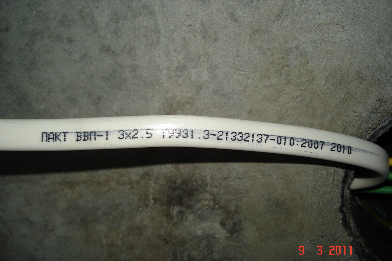

качественный кабель должен быть гладким-блестящим и с легко отделяющейся оболочкой. Это косвенно свидетельствует о качестве материала оболочки и температурном режиме производства. Вероятно, раз на раз не приходится... Я бы ругаться из-за 10 м не пошёл, но подозрительно, конечно...
25.07.2014 в 11:24:30
#4640650
Alexiy написал : качественный кабель должен быть гладким-блестящим и с легко отделяющейся оболочкой. Это косвенно свидетельствует о качестве материала оболочки и температурном режиме производства.
купил недавно 30м ВВГ 3*4, в магазе вроде нормально по ощущениям было, а при разделке оказалось что изоляция жил и внешняя изоляция слиплись между собой. Это может быть бракованым кабелем который нельзя эксплуатировать, или просто особенность партии
25.07.2014 в 11:36:23
#4640667
artem_vld написал : Это может быть бракованым кабелем который нельзя эксплуатировать, или просто особенность партии
это косвенно свидетельствует о качестве всего изделия в целом. Нарушение температурного режима технологического процесса экструзии налицо. При этом использованные материалы могут оказаться достаточно качественными (а может и нет). Разделывать такой кабель тяжко, но в эксплуатации именно это проблем вызвать не должно
Так что решайте сами. Прямого криминала в этом нет.

Alexiy написал : Я бы ругаться из-за 10 м не пошёл, но подозрительно, конечно...
Я вспомнил, что ещё и шрифт чуть-чуть другой, хотя так же - точечками. А подделки тоже бывают качественными? Много интересно таких подделок в домах и прочих объектах заложено? Может и не так страшно, если уж не откровенно г.., которое в руках рассыпается?
25.07.2014 в 12:15:41
#4640733
sawai написал : А подделки тоже бывают качественными?
естественно
sawai написал : Много интересно таких подделок в домах и прочих объектах заложено?
официальной статистики, естественно не ведётся, но я полагаю, что очень много.
sawai написал : Может и не так страшно, если уж не откровенно г.., которое в руках рассыпается?
пока жареный петух не клюнет - не узнаешь.
