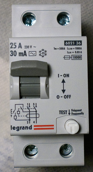

Добрый день! Куда подключать фазу к УЗО Legrand 602136? В описании ничего нет.

VadimSU написал : Добрый день! Куда подключать фазу к УЗО Legrand 602136? В описании ничего нет.
Подключайте к левым контактам.

VadimSU написал : Куда подключать фазу
всё равно куда. главное выход симметрично чтобы был
