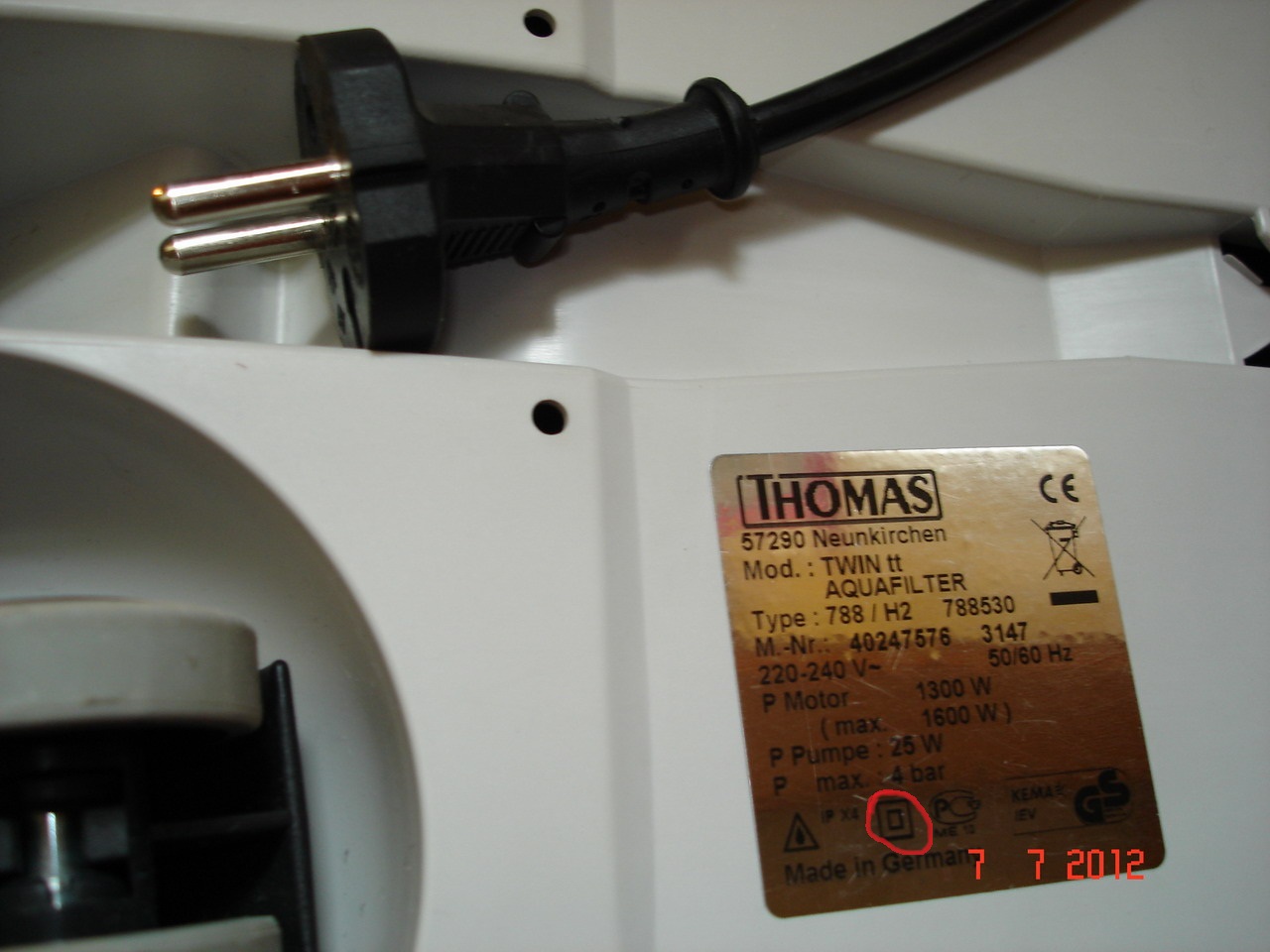

Не поленился, достал свой:)(пылесос) и сфоткал, надеюсь у кёрхера тоже такой знак имеется(земляки как ни как)!;)

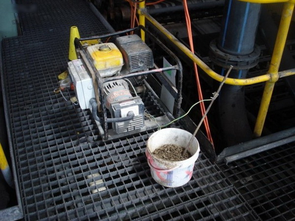

andrewkhv написал : пылесос кстати моющий
И что из этого, куда РЕ прикручен, типа такого, только в воду? :D
