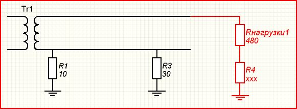

Если измерять сопротивление подключением нагрузки, то как видно из рисунка, мы будем измерять не только сопротивление "нашего" заземления, но и сопротивления остальных заземлителей. Для примера, в данном случае сопротивление заземлителей составляет 7,5 Ом, ток протекающий через нагрузку будет равен 220/(480+ххх+7,5). Но мы не знаем сколько сопротивление всех остальных заземлителей, и чем оно больше тем больше погрешность. По ПУЭ должно быть не больше 4 Ом.

В России человеку не обязательно точно знать величину сопротивления повторного заземления. А для себя знать сработает защита или нет - другой вопрос. Тема о кустарном измерении. Этот способ ничем не хуже. А если вы обратили внимание на величину (мощность) нагрузки, то точность измерения получится даже выше "чайника". С уважением.

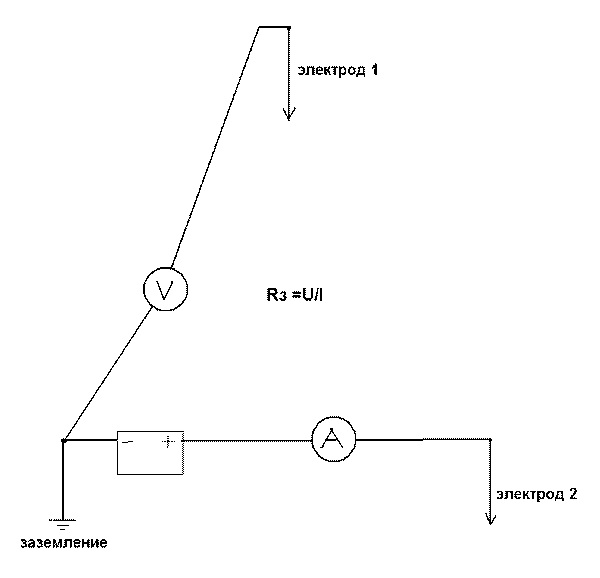

pavellarin Если можно - нарисуйте схему хоть от руки..
Ну вот нарисовал кое как.
Расстояние между заземлителем и электродами около 30 метров Электроды - (по простому)куски трубы полдюймовки или аналог по сечению погруженные на ~ 70 cм в почву, если стоит сушь то пролейте водой и поглубже.
Делаете 2 измерения Первое как на рисунке Во втором меняете электроды 1 и 2 (провода к ним) местами. Если расчетные значения совпадут (10% не в счет) то значение правильное
При большой разнице надо изменить положение электродов.
По вашей идее
2-х метровые резьбовые стальные оцинкованные шпильки d14-16, муфты (вероятно латунные) и при помощи Макиты 5001 забить штыри в землю.
мнение отрицательное 1 со временем из-за коррозии в земле контакт в соединениях на муфтах пропадет(ведь самопал) 2 цена этой лабуды в несколько раз больше уголка и полосы
3 сопротивление менее 10 Ом не нужно и в условиях СНТ - когда большинство потребителей не имеют заземления (сейчас покусают максималисты) :)--"вредно" т.к. при аварийной ситуации это приведет к протеканию большого тока по PEN проводнику "нолю" вашего кабеля. Меньше 30 Ом в сухую погоду и ОК.

вот тоже пытаюсь въехать в тему заземления, но пока больше непонятного так например 2Насяльника по вашей схеме, как помниться из физики ток течет по короткому пути т.е. от электрода 2 к заземлителю и что покажет вольтметр, мне почему то кажется что только некое остаточное напряжение.
и вот вопрос автору, какая цель получить заземление менее 1Ом - вы хотите отказаться от нейтрали и все сливать в землю?
и ко всем кто в теме - так какое допустимое сопротивление повторного заземления для 220В? 20 Ом или 60 Ом не могу понять смысла п.1.7.103 ПУЭ

Andrey1812 написал : по вашей схеме, как помниться из физики ток течет по короткому пути т.е. от электрода 2 к заземлителю и что покажет вольтметр, мне почему то кажется что только некое остаточное напряжение.
Умница - Он покажет падение U на заземлителе.
Должно быть Rз
Именно 30 Ом и менее
