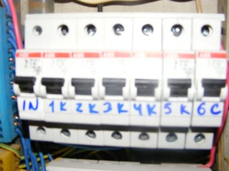

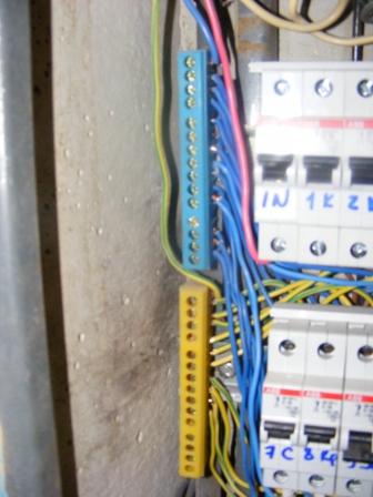

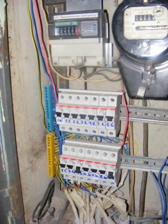

AirPython
AirPython
Регистрация: 17.09.2010
Сообщений: 186
14.10.2010 в 10:30:55
Здравствуйте уважаемые!!! насколько я понимаю все же п4.3. предпочтительнее так сказать в момем случае, НО!!! я когда делал фильтр для воды а он у меня железный случайно джотронулся ну облокотился до машинки (надо сказать что подключено было именно как по п.4.3 ) и меня тут же начало щипать от корпуса стиральной машинки, но как только подключил с так называемым занулением, эта проблема перестала существовать... так как-же все же быть то? ведь лучше когда не щипает и даже нет на это намека? ввот как и просили подробные фото эл щита с описание ниже
итак
IN вводной автомат 40А 1К розетка кухня 16А 2К розетка кухня 16А 3К розетка кухня 16А 4К розетка кухня 16А 5К свет кухня 10А 6С розетки спальня 5 шт 16А 7с свет спальня 10А 8кр свет корридор 10А 9зл 5 розеток зал 16А 10зл 3 розетки зал 16А 11зл свет зал 10А 12пл теплый пол корридор 16А 13К розетки кухня 2 шт 16А
*для всех розеток использован кабель NYM 3х2,5мм2
для света NYM 1x1,5 мм2
на фото ШИНЫ показаны общие шины для О и "земли" которые выходят из квартиры
на фото 0 и земля показаны местасоединения к центральному 0 и место зануления на щит

и все же теперь вот приминительно к моей ситуации основываясь на данных фото
скажите могу ли я оставить зануление подобного типа и надо ли мне ставить УЗО, поскольку для меня лично здесь уже даже мнения разделяются, или я просто не правильно что то понимаю, честно говоря п.4.3 меня совсем не устраивает... как то не нравится мне все же этот метод я проверял тестерной отверткой, вроде все в порядке и на трубах нет никаких токов т.е. не светится отвертка, к тому же еще ни разу не выбивало автоматы или какие либо проблемы с проводкой не отмечались по поводу УЗО насколько я понимаю если лданное устройство не будет чувствовать именно заземление, то может начать выбивать в холостую всю квариру, так как его нужно ставить до вводного автомата? (объяснял мне электрик, которого вызывал еще в процессе, он мне это вообщемто и сказал и основываясь на его словах и своем каком-никаком знании решил не ставить ) вот собственно теперь хочу понять надо его или не надо и если можно скажите какого номинала и фирму производитель данного УЗО спасибо
