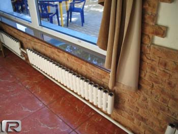

Нужен небольшой - 20см. высоты и 40-50 см. ширины конвектор напольного или настенного крепления. Посоветуйте фирму, что бы не галимый китай и желательно без меди, и что бы реально было в Питере купить.

Керми много есть разных. Стальные, если настенные/напольные. Встраиваемые только с медью.

Ну вот прям 20 см и не больше? Такой только один - "Эффект". Выглядит странно да и мощность "секции" маловата. Зато глубина однорядного прибора всего 50 мм. Ну а если и 25 см высоты устроит, то пожалуйста вечные хиты первостроителей - настенные "Универсал", "А-терм" и "Блюз"

Purmo. Сейчас комплектуем объект как раз 200 моделями... purmo.ru
Только если не на центральное отопление...
