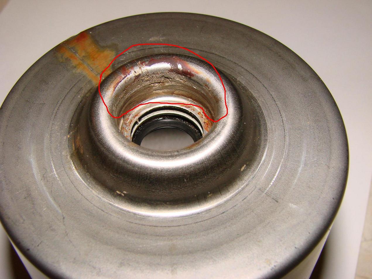

Здравствуйте Руфь! Поздравляю с покупкой. Насосная станция Grundfos MQ 3-45 вещ стоящая. Но до тех пор пока не сломается. В моей сгорел двигатель из-за того что попала вода. Но не через сальник на валу, а через раковины и трещины образовавшиеся в корпусе двигателя. А корпус из нержавейки (наверное очень "качественной"). Замена двигателя в сервисе стоит столько же, сколько новая станция. Перемотка двигателя стоит ~50-60$. но её делать бессмысленно так как невозможно устранить дефект корпуса (из нержавейки). Двигатель продаётся только целиком. Перемотчики двигателей говорят что к ним 2-3 раза в сезон прибегают с такими станциями. Ещё уплотнительные кольца и резинки продаются только комплектом ~80 евро. Станция при поломке двигателя (электрика или подшипники) НЕРЕМОНТОПРИГОДНА-----ОДНОРАЗОВАЯ. Тем кто не успел купить-выберите что-то другое. И уточняйте сразу стоимость запчастей.
