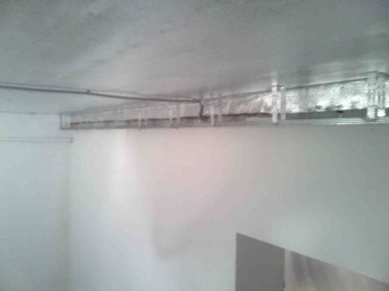

13.10.2010 в 11:31:33
начало положено-НЕ судите строго -это мой первый потолок (два подвеса с каждой стороны профиля ) единственное мне кажется что 50 см шаг(между подвесами) слишком часто и еще есть вопрос может вместо вагонки панели МДФ ??? и еще -как крепить подвес со стороны стены туда же не подлезть (я загибал вниз профиля ) ???

14.10.2010 в 10:43:36
Скажите если нашить с шагом 50 см профиля таким образом -поперечные соединения нужны???

tranzit написал : и еще -как крепить подвес со стороны стены туда же не подлезть (я загибал вниз профиля ) ???
В случае с гвоздиками вопрос решается достаточно просто - у гвоздика откусывается шляпка, он забивается в вагонку с лицевой стороны, затем утапливается немного другим гвоздиком и это место шкурится. :) а через кляймер - в зависимости от его конструкции. Можно в принципе его подсогнуть, буквой "Г", и прикрутить к стене. Потом зашпаклевать это место, чтобы не было видно.
