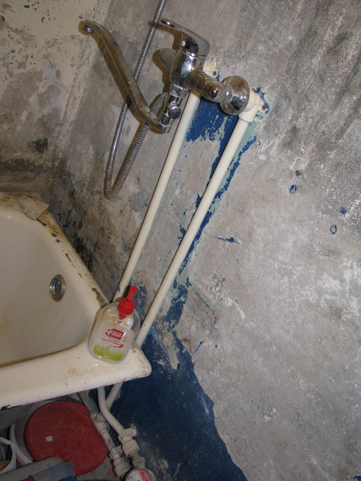

Стояк сделан полипропиленовыми трубами и разводка тоже, ООО «Магистраль Пласт»

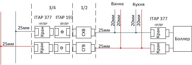

купить такие нет возможности, можно переварить стояк (с целью чтоб трубы шли не через кухню а через туалет) и поставить в место ООО «Магистраль Пласт» экопластик сижу рисую схему разводки, может у кого есть простая схема разводки водопровода с бойлером, ванной, туалетом, раковеной на кухне, счетчиком воды 1фот. со стороны ванны, 2,3 со стороны туалета

вот схема, Все правильно?

_Александр написал : вот схема, Все правильно?
правильно
14.10.2010 в 23:07:37
Нет. Кран-грязевик-счётчик-обратный клапан обязательная последовательность. Грязевик отстойником вниз (всегда) или в бок (вертикальное положение). 25 труба после счётчиков на 1/2" не обязательно, но можно. Перед бойлером на схеме нет предохранительного клапана.

Планируется перенос кранов, грязевика, счетчика в туалет из ванны. Замена трубы Д20 на Д25 с подводкой к потребителям Д20. Перепайка стояка – установка тройников 32мм на 25мм Подводка для раковины со стороны туалета, подводка для смесителя ванны со стороны туалета, разводка для бойлера, переделка подводки к унитазу, переделка подводки к кухонной раковине, и установка водорозетки на кухне для стиральной машине с шаровым краном.

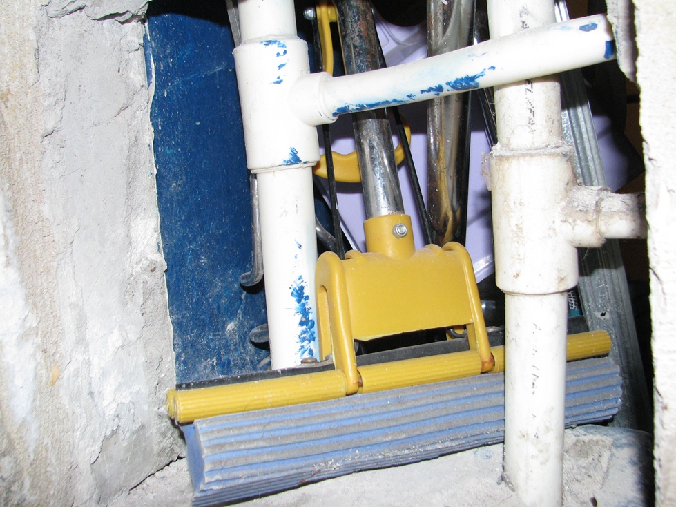

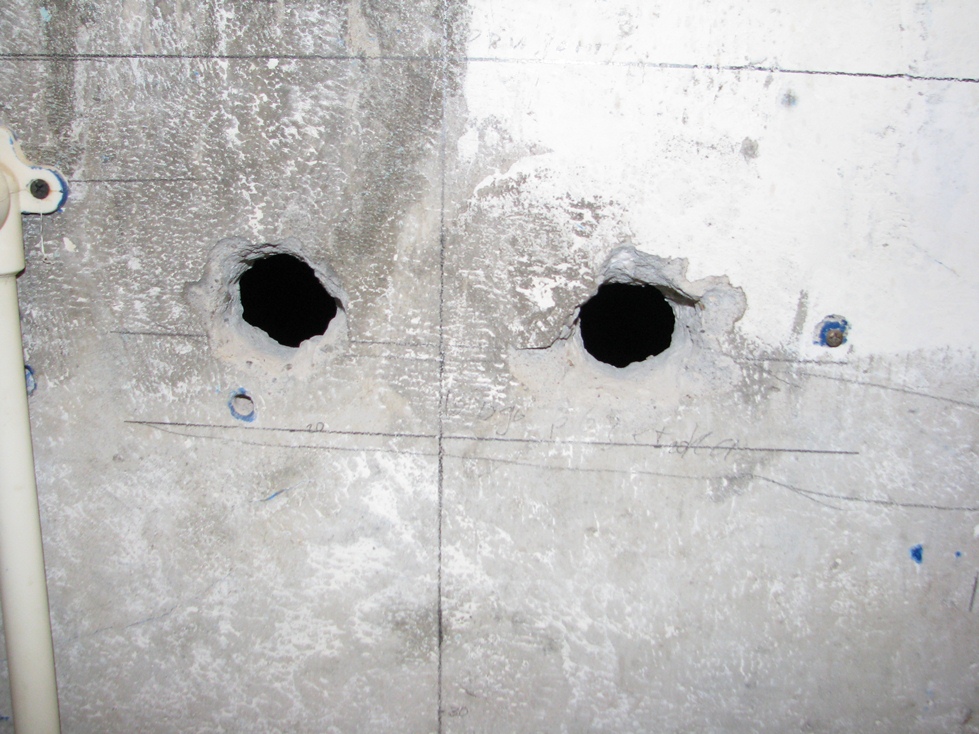

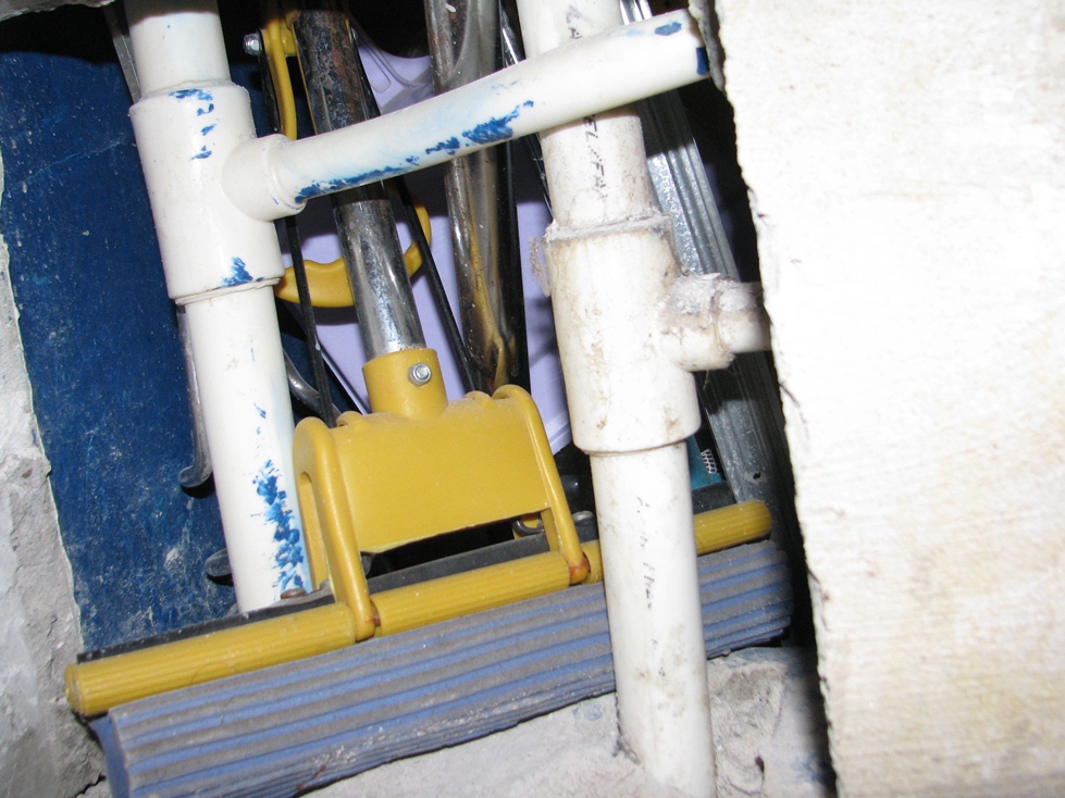

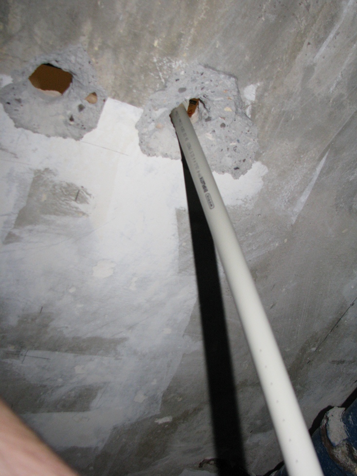

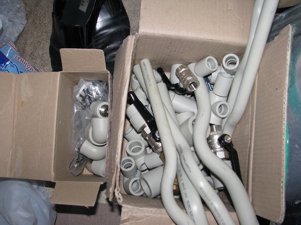

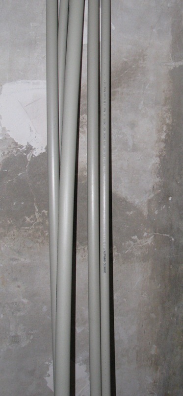

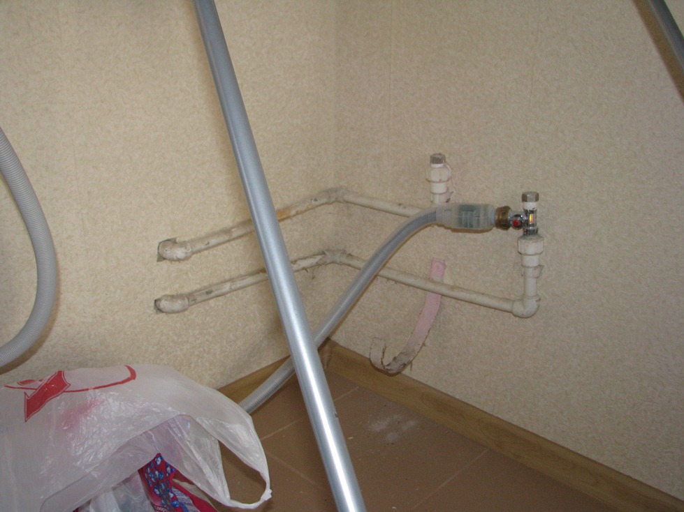

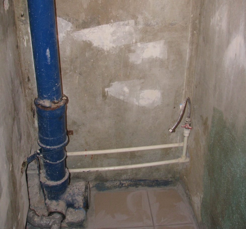

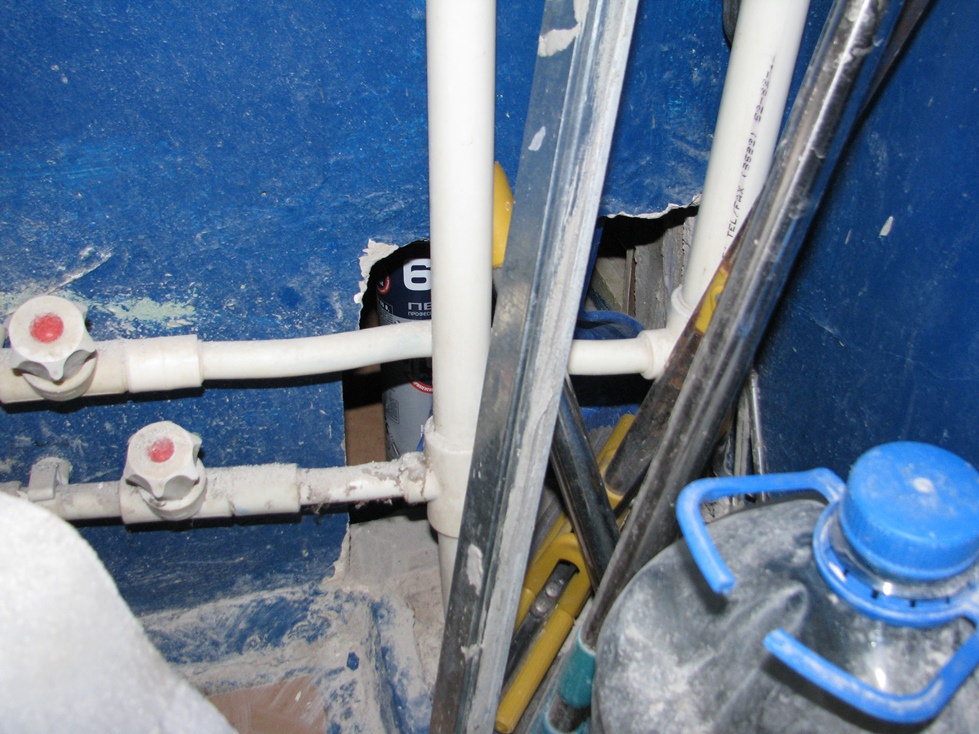

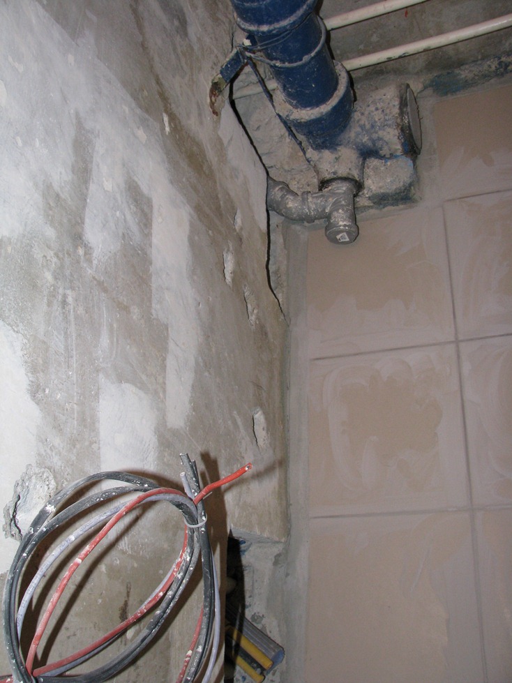

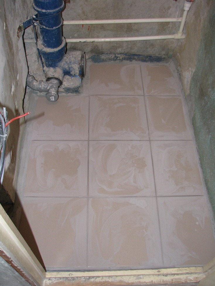

Дело продвигается медленно...
  1. Сварил половину, выяснил потом для себя что не зашить ГК, потом, разобрал...
  2. Сварил половину, выяснил что не подходит канализуция... разобрал

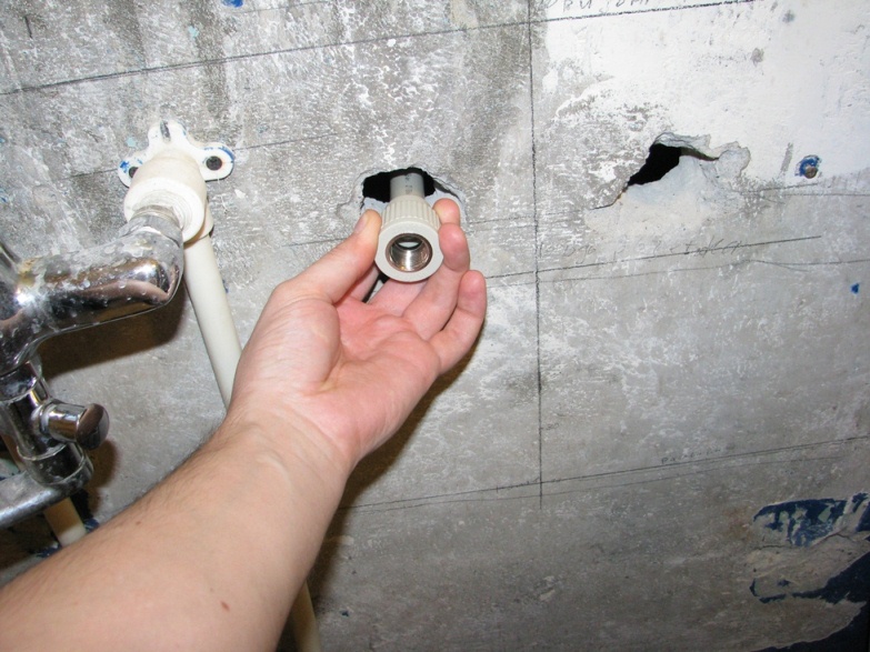

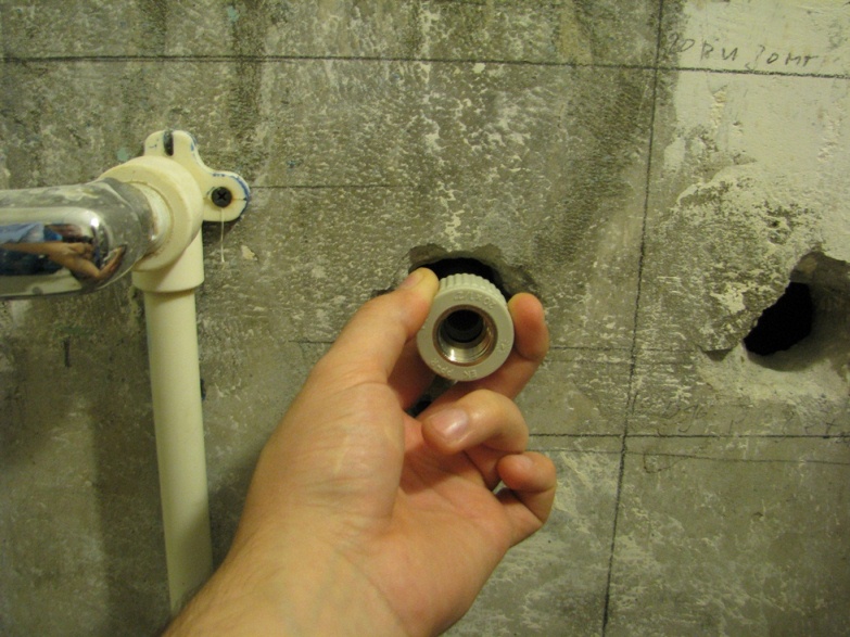

  3. Сварил половину, выяснил что боллер 3/4, а подводка у меня 1/2... Очередная проблема: как правильно закрепить трубу с водорозеткой ( - в качестве которой переход с резьбой 1/2) в отверстии чтоб по ходу дела можно регулировать расстояеие от стены до водорозетки с целью утапливания за подлицо с плиткой. можно ли водорозетку замуровать плиточным клеем, можно ли кусок трубы, которя проходит сквозь стену длиной 5см, замуровать раствором? Будет времени побольше выложу фотки скоментариями.
