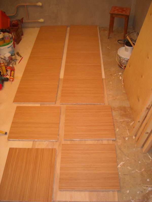

Ох, по-моему тоже. Ну, хрен с ним. Отступать некуда. Я вообще сначала на старый линолеум хотел бамбук наклеить и забить. Так нет же, блин, про тёплый пол узнал.
У меня три года был такой же бамбуковый коврик на полу 2*1,7 метра. Показал себя хорошо, легко моется - и я решил не морочиться.
В общем, ещё раз спрошу у Гуру: чем всё это клеить? Уже и про жидкие "хвости" думаю. ПВА не хочу. КС - ерунда (почитал по форуму). Смотреть в сторону паркетных клеёв, так?

S_CS написал : Смотреть в сторону паркетных клеёв, так?
вовсе не обязательно. я вначале думал что ламельки толстые. можно приклеить например на Форбо 522, есть похожие клеи у Киилто, Хомакол, Томзит. перечислил то что видел в Леруа, Касторама, Старик Хотабыч. шпатель нужен мелкозубный А1 или А2. можно уложить на универсальную фиксацию 546 (она густая). для этого покрытия паркетный клей не обязательно

2gans gr Огромное спасибо! Вы вселяете в меня уверенность! ^_^ Я таки добью этот ремонт, мать его! Завтра поеду в Лерую как раз.

В леруа есть (был по крайней мере) наш 578, 525, 522 (имею ввиду Форбо) и Хомакол. Форбо дороже. очень достойный 522, клеит и "мокрое приклеивание" и "сухое" и контактное.

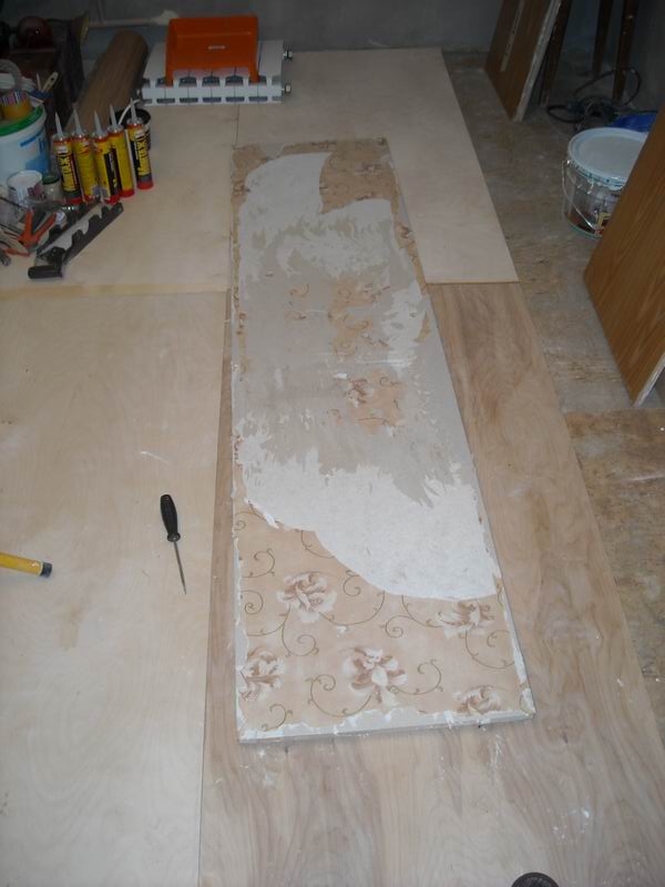

Докладываю. Для теста купил Homakoll 208 (были только Хомаколы, Леруа Лефортово). Фанера приехала - буду пробовать. На вид эластичный вроде.

S_CS написал : Для теста купил Homakoll 208
пойдет.
этот клей "мокрого" приклеивания, т.е. нанесли клей на основание, дали подсохнуть 5-15 мин (в зависимости от температуры), можно проверить пальцем (станет более вязким), после этого укладывать. если уложить сразу в нанесенный, то может вылазить через щели (и вылезет) потом замучаетесь чистить в щелях, но и пересушить нельзя, иначе не приклеит. обычно ждал 10 мин (в квартире ведь тепло?).

тогда минут 10 должно хватить. укладывал так. сначала убрать пыль, затем растелить, подогнать, завернуть по полам (понятное дело вдолб ламелей), нанести клей, на половину, подождать подсушку, уложить, притереть (например кусок доски обернуть тканью, что бы не поцарапать), затем завернуть вторую сторону и то же самое. не пугайтесь инструкции на клей (ну типа не наносить грунтовку, для впитывающих оснований), это касается паронепроницаемых покрытий, а у вас вся лишняя влага уйдет после укладки через щели, и клей затвердеет. любой дисперсионный клей полимеризуется за 72 часа (т.е. можно мокрую уборку и пр). если что испачкаете клеем, сразу стирайте, если пропустили, потом на это место положите мокрую ткань или кубку, клей размокнет, станет белесым, и тогда его можно бедет аккуратно оттереть.

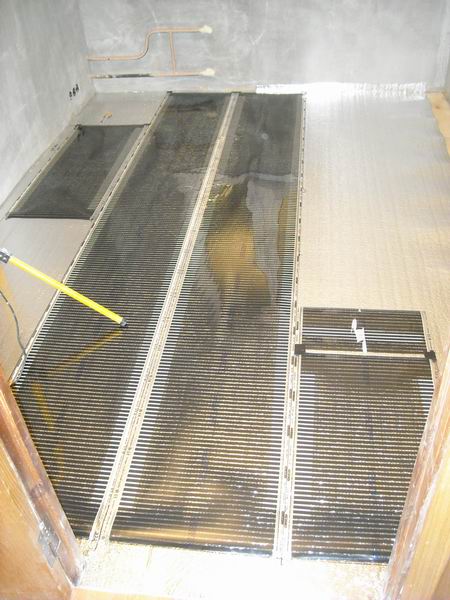

Тут сходная тема вышла - рассказывал как тёплый пол клал под ламинат http://www.mastercity.ru/showthread.php?t=122976
С клеем и технологией разобрался. До кучи поклеил бамбук на дверки старого совкового встроенного шкафа в прихожей. Первый опыт, клеил пока на жидкие гвозди.

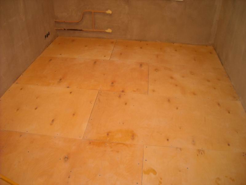

2gans gr Камерад, ещё и ещё раз спасибо Вам!! Делаю пол дальше, с клеем получается офигенно! Клей замечательный!!! Пол без выравнивания получилось фанерой застелить так, что отдельные листы даже более-менее между собой ровно лежат! Теперь кладу тёплый пол, а потом - клею покрытие. Клей действительно шпателем ровняется и получается очень замечательно!
Спасибо, спасибо вам!
