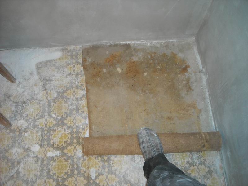

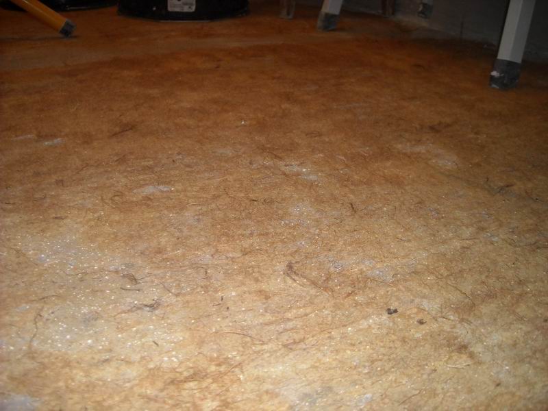

Камерады! А подскажите пожалуйста вот по какому вопросу. Делаю полубюджетный ремонт, заморочился с полами. Содрал старый линолеум, и поверх этого хочу сразу нашить фанеру (без выравнивания), поверх фанеры будет наклеен бамбуковый коврик. Морочуь, чтобы пылило поменьше, а от линолеума остались "волосы". Чего с ними сделать? Можно например грунтовкой промазать - от малярки остался Knauf Tiefengrund - или пропиткой какой типа антиплесень? Уж очень противно смотрится.

волосатость раздражает? или фанеру будете и клеить или только на саморезах? в зависимости от этого или оставлять или грунтовать или вообще снимать. что касается клеев, не понятно что за коврик, а то может и достаточно любого клея, а может понадобится и специальный.

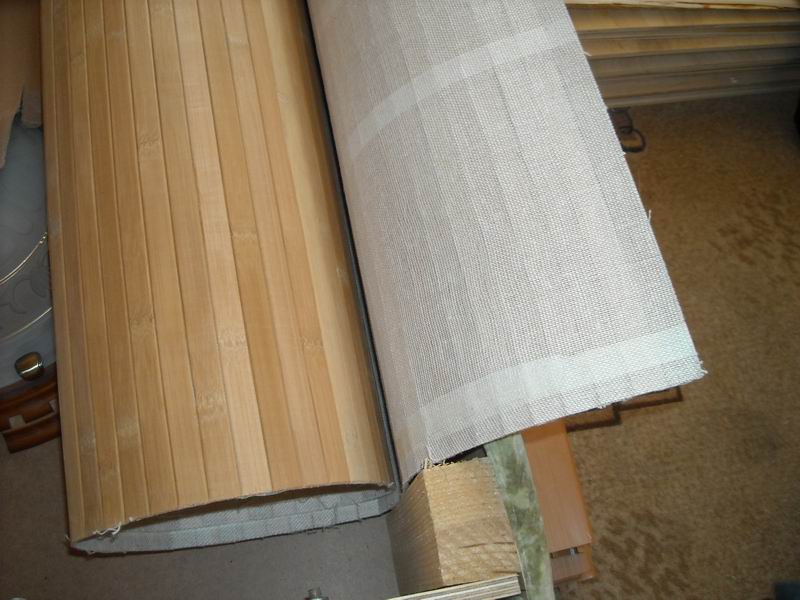

  2. Бамбуковое полотно. Типа такого вот http://design-tropic.ru/bam_pol_natur_lam11.html Если бы по старинке - клеил бы на ПВА. Как обычную деревяшку. Хочу чего-нибудь посовременнее. Есть чего?

2gans gr Ага. Виноват, не описал подробно. В общем, это какая-то основа типа тканевой малярной сетки (такая ближайшая аналогия приходит), на которую наклеены бамбуковые ламели. Толщина их примерно 2 миллиметра, ширина - 17. По идее, когда я думал про ПВА - я надеялся что он просто пропитанет "сеточку" и дойдёт до этих ламелек.
UPD: Аттачу вид бамбучины.

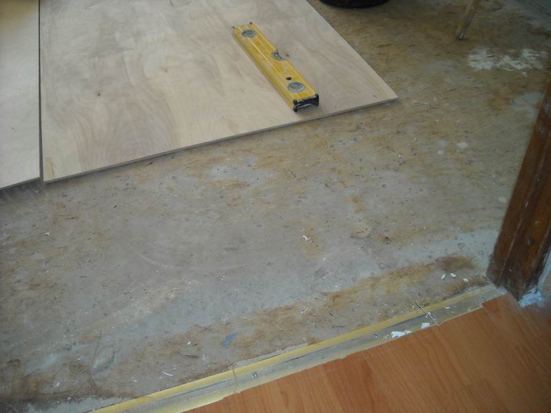

Итого, что получается в моей голове:
  1. Кривоватый пол. Ровность не принципиальна, потому что делаю читерство - клею бамбук, котороый может быть неровным.
  2. Фанера толщиной 10-12 мм.
  3. Фанера толщиной 6 мм (она просто есть. Слои проклеиваем
  4. Тёплый пол, плёночный.
  5. Закрываю фанерой 6 мм на саморезах.
  6. Клею бамбучину.
Волосы тупо грунтую чем под руку попалось.

Как то не впечетляют эти ламели на полу. Они же под стены заточены. Мелкие рейки по которым ходить, плюс в щели грязь забиваться будет. Да и прочность этого пирога вкупе с клеем и теплым полом вызывает опасения. Ох, по моему Вы себе геморой готовите.:eek: Есть же бамбуковый ламинат.
