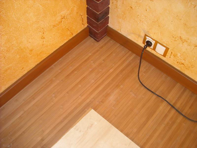

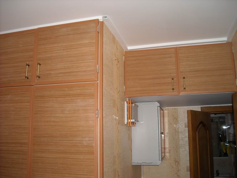

2gans gr Теперь сдаюсь, о Великий Гуру! У меня всё получилось! Если бы не вы - хрен у меня была бы нужная уверенность и позитивное настроение! Шкаф в коридоре, вместо оклеенного обоями выглядит теперь вот так (фотки под рукой нормальной нет - потому кусок)

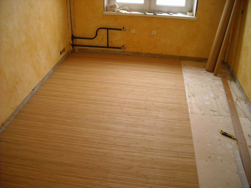

А это - пол и комната вообще (если тут Красильщик будет пробегать - посмеётся, как я цвет подбирал!). Хомаколл рулит! Через бамбук не проглядывает, а наносится обычным шпателем - не гребёнчатым.

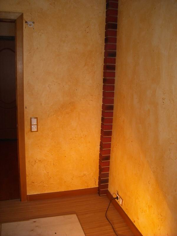

По стенам стоят пластиковые уголки, типа под кирпич, и в них же идёт часть проводки. Они съёмные (если мне снова припрёт в голову какой-то кабель протащить).
Снизу - плинтуса с кабель-каналами высотой 7 см - как раз чтобы заложить кучу кабелей ;) Розетки взял с крышечками, чтобы не светили круглыми дырками.

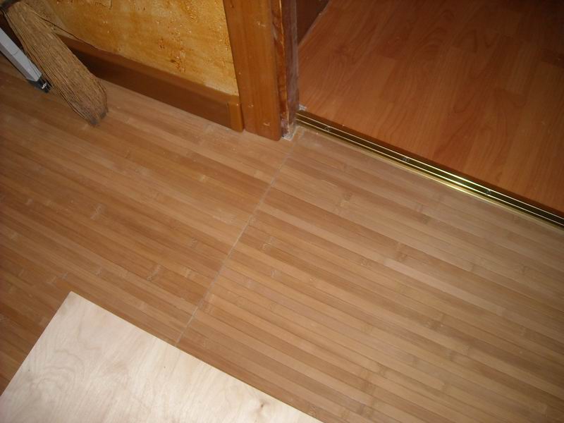

Бамбук по ширине был 1,8 метра, и поэьому его пришлось соединять стык в стык. Получилось немного плоховато, но этот стык будет виден совсем немного - остальная его часть будет под кроватью и под стенным шкафом.

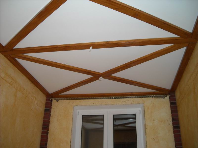

Ну а это - ещё один больной креатив - потолок и вся комната в целом.
З.Ы. А под этим лежит тёплый пол. ^_^

стык всегда есть, на любых покрытиях, сделали аккуратно, дырок откровенных нет, получилось очень хорошо. и вообще получилась отличная комната.
S_CS написал : Хомаколл рулит! Через бамбук не проглядывает, а наносится обычным шпателем - не гребёнчатым.
и это при том что хома, не самый крутой клей!!!! а вообще такие дисперсии не заслуженно игнорируются, они действительно на много удобнее чем просто ПВА и т.п. клеи, так как они наполненные, т.е. помимо клеищих свойств, еще и задают слой ( поэтому можно наносить и гладким шпателем, хотя уверяю вас А1 был бы удобней. вы молодчина!!

Да ещё бы! Я никогда больше с ПВА связываться не буду. А1? Под него скорее всего бамбучина не пошла бы: у неё подложка и вправду тонкая, и даже если от обычного шпателя полоса осталась - она сразу просачивается наверх (был там один косяк, но он под столом получается, я даже вычищать не стал).
В общем, я сам поработал - и понял! Теперь буду и сам рекомендовать! Ещё раз спасибо!
