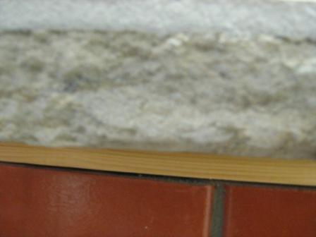

gans gr написал : пробовал на полах максимум 15мм,
Я всегда считал что обычная грунтовка проникает на глубину 1,5-2мм, грунтовка глубокого проникновения max до 5мм (естественно сильно зависит от грунтуемого материала). А тут 15мм! Поделитесь более подробно (какая грунтовка, основание, как смотрели) пожалуйста. Возьму себе на заметку.

да. сейчас фото посмотрю. стяжка, сверху грунтовал, потом "разломал". в большей мере занимался полами. грунтовка Форбо 044 (078), универсальная, разбавляется по впитывающим основаниям 1:2, проникает макс до 5 мм, а так обычно 3 мм. ГГП у Форбо 050. применяется только по впитывающим основаниям, в обычном применении 1:4 или 1:5, если надо укреплять разбавлял водой в большей пропорции и грунтовал 3 раза (первый слой 1:9; второй 1:7; третий 1:5). http://www.forbo-bonding.ru/default.aspx?menuId=62 нашел только две, качество не очень, но при желании рассмотреть можно. на фото грунтовка 044 разведенная водой 1:4, налил в один слой, но очень щедро.
