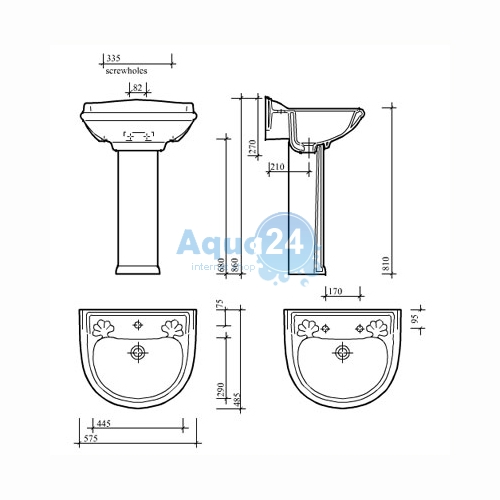

во-вторых.для Dgippo1.крепёжные отверстия там где размер 335 обозначен-в самой нижней точке раковины.

непонятность в отсутствии стандартных отверстий под крепёж.как её фиксировать?
При отсутствии отверстий для крепления - данное изделие является бракованным , см. фото . Такие раковины комплектуются крепёжным комплектом арт. СL4811 за 85руб

на миниатюре обозначены места отверстий-в самом низу раковины,но они не могут являться крепёжными.если присмотритесь там стоят крестики.а вами предложенный крепёж,это обычный ,даже не знаю как обозвать,шуруп-шпилька 8мм,я правильно понял?так его некуда использовать.на счёт брака-раковина такая же как на миниатюре,в точности.жаль не могу никак уменьшить фото-выложил бы
Расстояние для крепежа указано на плане 335мм, крестики в самом низу, там были сквозные отверстия ? Вот в них крепёж и предназначен. Похожую раковину ставил лет шесть назад
да были,но диаметр примерно 5-6мм и толщина стенки в этом месте-максимум8-10мм.и как они могут держать раковину?я ж писал =они явно поддерживающие,но не крепящие.правда в раковине были ещё два отверстия как бы под крюки,но крюков нам не дали а найти на смогли(на заказ)

Раковина на пьедистале-достаточно и шпилек 5-6мм.
