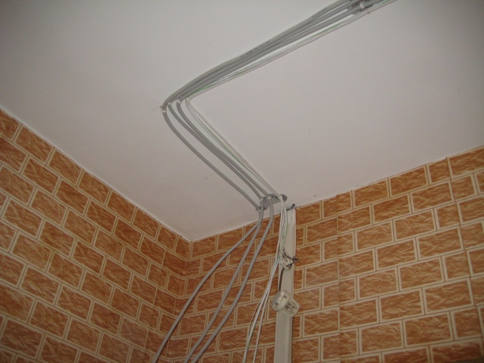

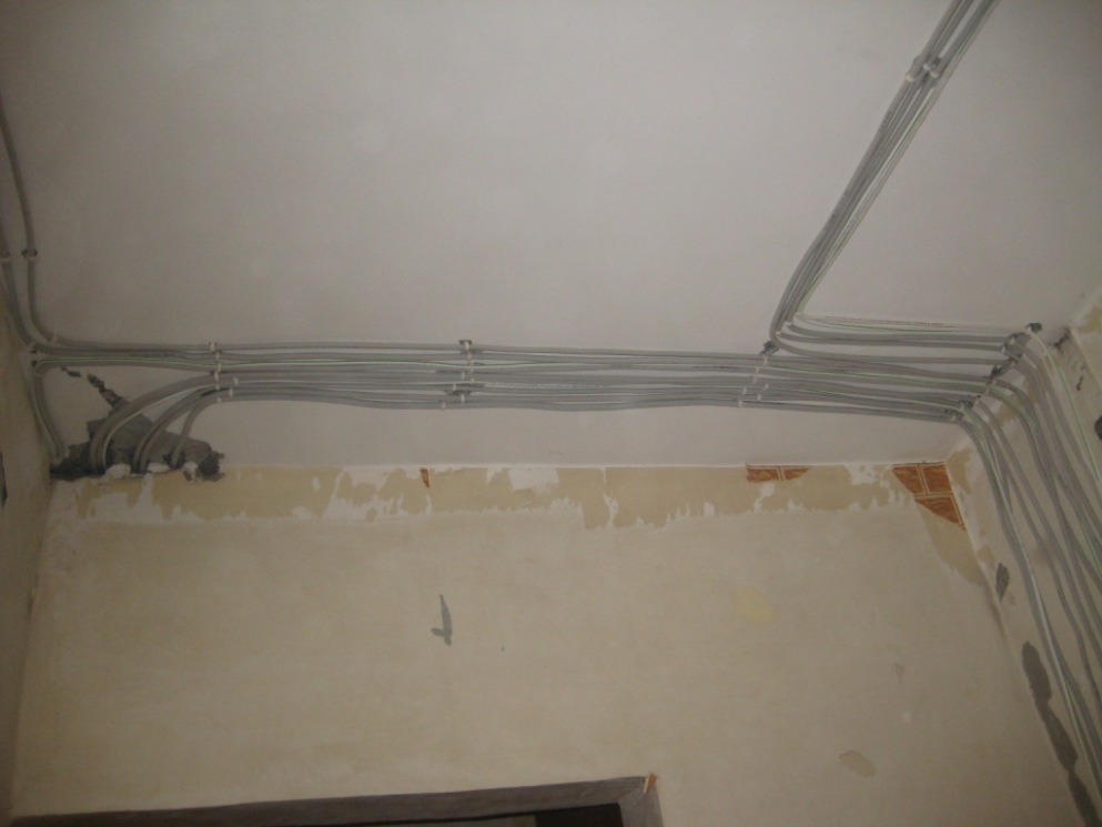

26.10.2010 в 15:02:46
Вот например наткнулся поиском на фотки монтажа проводки http://www.0220.ru/na-rabot.html. Делают что хотят.
