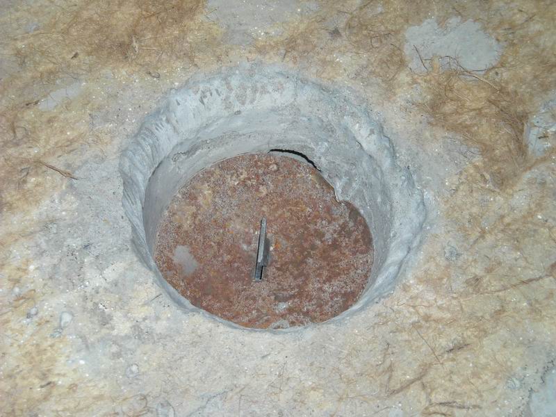

А вот так вот в II-49 крепятся крюки для люстр)) На лажовой защёлке. И вот там виден краешек канала для проводки.

S_CS написал : А вот так вот в II-49 крепятся крюки для люстр)) На лажовой защёлке. И вот там виден краешек канала для проводки.
Это вид от соседей сверху?:)
А Вам удалось просунь кабель в этот канал?
Т.е если я правильно понял канал на свет находиться не в конкретной квартире, а у соседей сверху в полу.
