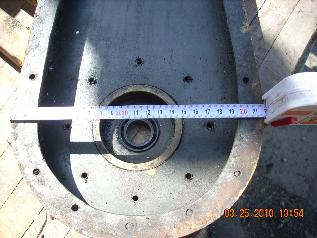

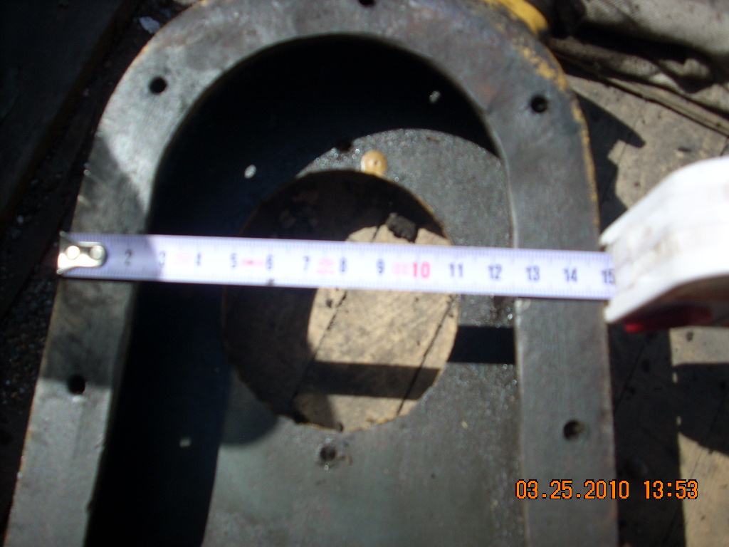

Согнуть 45-й уголок по большому радиусу вообще без проблем. Вам потребуется болванка металла (диск от штанги например), на которой вы сможете с помощью небольшой кувалдочки или молотка править горизонтальную полку уголка. Процесс выглядит так: греете часть уголка, горизонтальную полку обязательно до красна, вокруг болванки гнете на нужный угол и горизонтальную полку правите молотком до нужной кондиции. Так секторами постепенно загибаете нужный радиус дуги. Греть лучше и проще с помощью пропанового резака или бензореза, у паяльной лампы может не хватить температуры. Работу лучше производить вдвоем.Вот примерно так. Обратите внимание на радиус дуги.

Хотя я и предлогал другое решение (наверно потому что сделал станок для гибки профиля). Cimon сымаю шляпу круто у вас получилось с уголком, учту может тоже пригодится.Правду тут Янн написал что до удивления меняются свойства метала при нагревании.

Снимаю шляпу........ большое спасибо. Попробую по весне поколдовать. Окна и дверь метровые так что с радиус большой.......
