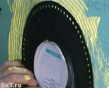

В комплекте с душевой стойкой шли манжеты,как они используются?под плитку?на плитку-под стойку?

Эти манжеты наклеиваются на штукатурку,непосредственно под плитку

Tehnik-san написал : Эти манжеты наклеиваются на штукатурку,непосредственно под плитку
А если не ставить манжеты, а тупо засиликонить примыкание?

Есть определённые правила такого монтажа и они не имеют сослагательного наклонения.

Tehnik-san написал : Есть определённые правила такого монтажа
Я понял. А на какой клей манжеты клеят?

Для этих целей применяются различные полимерные гидро изолирующие мастики, точно их назвать не могу - это не мой профиль работ
благодарю,конечно не часто душевые отделываю,но эти манжеты встретил первый раз,т.е они идут у определенного пр-ля,у других нет,думаю и без них нечего страшного не случится,я уже полифлюидом все гидроизолировал,плиткой сегодня обложил,завтра се40 в швы,санитарный силикон между плиткой и выходами душевой стойки и сдача
