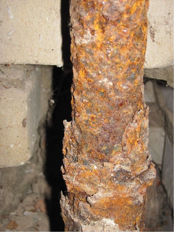

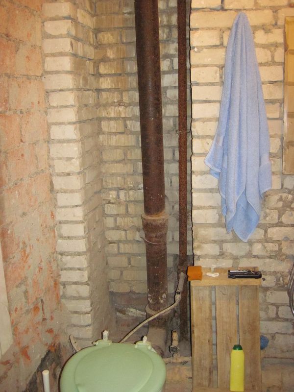

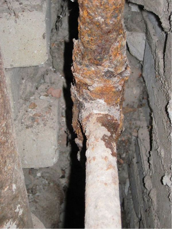

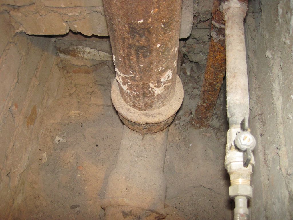

В туалете сломал стенку за которой стояк и увидел следующий ужас. Позвонил в ЖЭК - приперлись сантехники и сказали что менять пока не зальет кого ничего не собираются. Уроды. Закладывать это безобразие стремаюсь, т.к. однозначно труба на 80 процентов состоит из ржавчины и прорвется. А пока делаю ремонт и в полном ауте от того как обойти эту шнягу. Причем надомной сквозной пролет вверх, а подомной глухая перемычка. Т.е. в случае прорыва все выльется мне в ванную. Че делать? Может покрасить эту трубу? Прошу человеческих советов... плс.
Сантехники не вменяемые - точно. С начальником ЖЭКа говорил - толку 0.
Ну а позвать бригаду, те кто сантехнику/батареи меняет. ЖЭКовские сатнтехники отключат воду, а другие заменять на пластик, с соседями снизу сверху договритесь и у них заменят сразу. Соседям показать состояние трубы и напугать.

труба с холодной водой, ей уже ничего не поможет, вся краска слезит. Не надо сантехников с ЖЭУ звать, зовите из фирм специализирующихся на этом. Заявление в ЖЭУ на отключений воды на 1-2 часа и всё.
ANdyCV написал :
А кстати эту конченую трубу красить стоит? Или мертвому припарки.
Нельзя доводить трубы до такого состояния. надо следить, красить и т.д.
Если труба открытая, а в округе - состояние ремонта, то есть смысл попробовать.
Ну хотя бы отчистить её от ржавчины, сначала механически, потом преобразователем ржавчины, покрасить грунтом ГФ 021.
За неприглядным видом часто скрывается вполне ничего себе труба.Коррозия бывает внешняя (от конденсата) и сквозная от свищей, вторая ничем не лечится. Но может быть так: колупнешь ржавчину, а там и свищ открылся,
именно так я пытался покрасить трубы, а в итоге - пришлось менять разводку.
Заранее узнайте как перекрывать стояк в доме.
Если потекет, - то аварийку и менять. Если есть протечка (а предупреждение было), ЖЭК обязан реагировать.
Смысла менять локально кусок трубы (как я у себя делал) я особо не вижу, обычно это геморно и дорого. За живые деньги ЖЭК это делает с удовольствием, но я все равно заставил ЖЭК сделать бесплатно замену стояка.

Давление держит? Значит ещё "живая"
P.S. Что вы ржавчину не видели ни разу?. Ржавчина рыхлая, 0,5-1мм металла ржавчина может распушить до 3-4мм. Толщина стенки трубы 3,5мм, т.ч. велика вероятность, что что-то ещё осталось.
Вскрытие покажет
После покраски желательно теплоизолировать трубчатой теплоизоляцией типа вилатерм ,можно ещё скотчем обмотать армированным в 2 слоя с перекрытием 50%.
Давление воды это не удержит. Зато дополнительно отсечет путь влаге для образования конденсата и последующего ржавления.

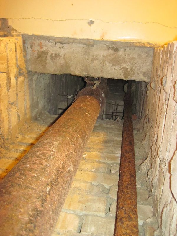

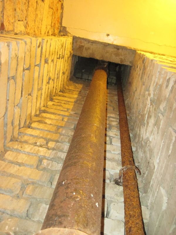

Мы, жители 3-го подъезда дома №13 по ул.Гагарина а именно квартиры 34,35,38,39, 42,43, 46,47 имеем общий стояк холодный воды, который находится в ужасном состоянии (фото приложены ниже). Уверены, что стояки в соседних подъездах точно в таком же состоянии.
Аварийное состояние всего стояка обнаружилось во время ремонта в 39 квартире. Сама труба ржавая и вся проедена ржавчиной, имеются явные признаки сильнейшей коррозии. Причем не только у меня, а в нише, которая уходит на верхние этажи. Стояк состоит из куска ржавчины, к нему страшно притрагиваться. Почему он еще пока не "рванул" я не знаю - видимо мы просто люди хорошие
Рано или поздно всех нас просто зальет из прорвавшей трубы. Хорошо если это не произойдет зимой. Сколько простоит эта труба никому не известно, однако слесарь, который был вызван через ЕДС г.Реутов 11.09.2010 поздно вечером, сообщил, что стояк не имеет смысла даже варить, его НУЖНО СРОЧНО МЕНЯТЬ. Пообещав сообщить об этом начальству, которое все решает, он исчез «но обещал вернуться».

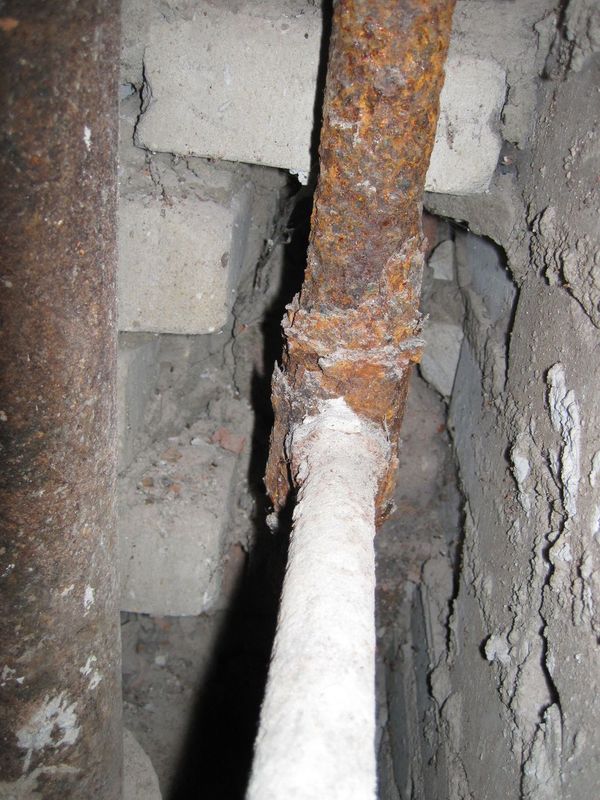

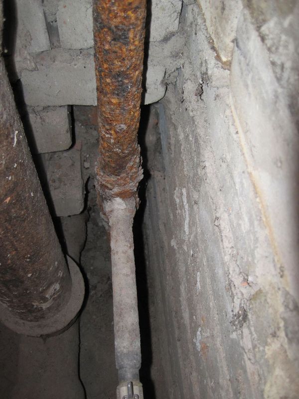

Предлагаю просверлить отверстие к соседу внизу. Все равно, в случае прорыва, вся вода окажется в нижней квартире через все щели. А Вы ей подскажете кратчайший путь. Если сосед хороший, то и ему подскажите про отверстие.
А пока не прорвало решайте юридические вопросы с ЖЭКом.
