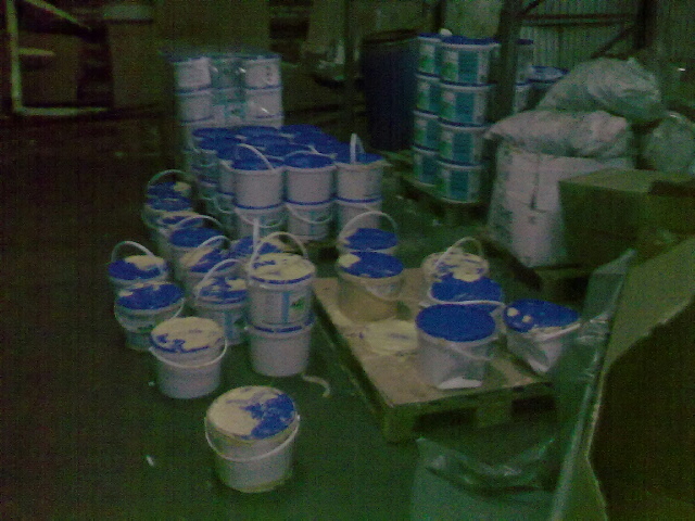

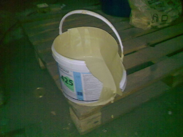

как писал уже для наливаек под паркет важным показателем явл разрыв, и прочность. по первому плану, у вас была фанера, под неё запросто, массив на наливайку (976), только на 2-к. и как уже писал рекомендуем именно 975. основание должно быть сухим (3 мм сохнет сутки). случайно впихнул разбитую банку (не обращайте на неё внимание, транспортники раздавили)

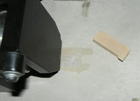

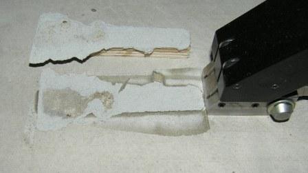

важно, что бы при укладке было нанесено столько клея, что бы он "смочил" основу подложки, а то бывает когда массив не давит клеевой риф а только его касается, это к слову, смогут нанести столько клея, что не будет пустот между основанием и паркетом. наливайка должна высохнуть (писал как), если прошло это время, тогда, можно укладывать. из двух клеев надо выбрать более эластичный. смесь достаточно эластичная.
я привык что бы было все с запасом по прочности.
для моего спокойствия, было бы супер приклеить любую деревяжку на такой клей, и на следующий день её ударить. как видели по фотографиям такая смеси держит чуть меньше 3 МПа. а желательно когда 3 и выше (тогда спится спокойно). 6 мм фанеры точно не влезет?
