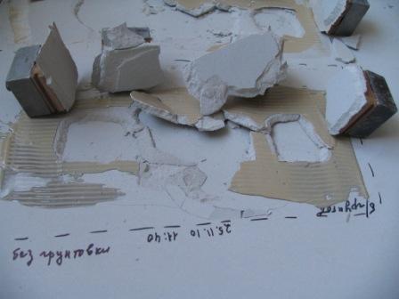

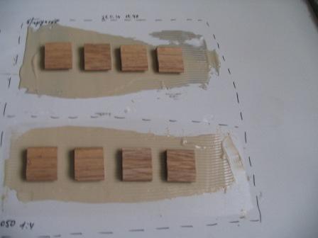

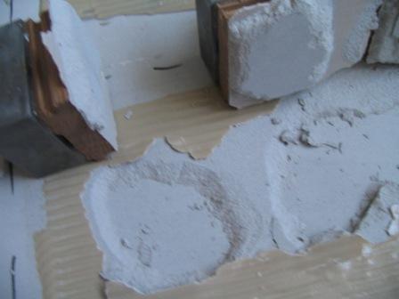

поступил проще, у меня залита площадка 976 плавающим способом, уже давно так что высохла точно, попросил на нее приклеить деревянные штампы, сегодня приклеят и завтра оторвут, будет суточный результат адгезии, завтра дам ответ. Мы к наливайкам под паркет предьявляем более жесткие требования чем СНиП, поэтому и говорил что люблю когда надежность 200 процентов.

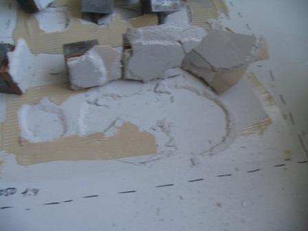

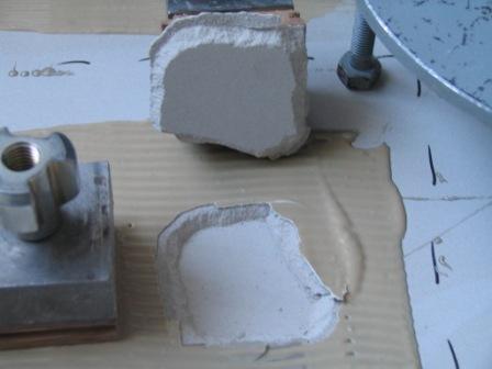

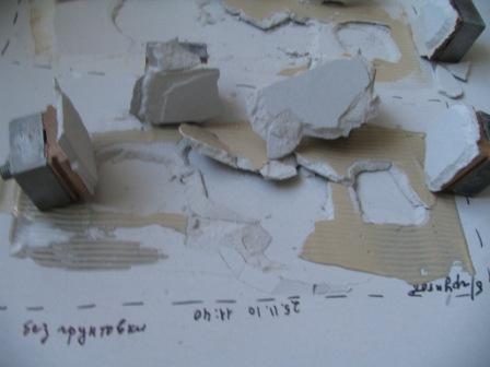

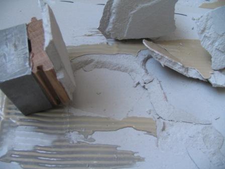

надо устранить большие перепады все равно, подложка нужна для комфортности и звукоизоляции но не как не для выравнивания основания. вчера не смог попасть в офис, отчет прислали на почту, так что ... отчитываюсь! как уже говорил, залил смесь давно, лежала открытая (поверхность ни чем не накрывалась), в прочем как и положенно для наливаек. были наклеены 5 паркетных штампов без грунтовки, и 5 с грунтовкой. много ходит споров, и люди не слушаются и под все стараются засунуть грунтовку, по результатам видно, что если под 2-к клеи и использовать грунтовки, то только специальные. грунтовка использовалась ГП (Форбо 050) разведеннная 1:4 (не проконтролировал и сделали не совсем правильно, по таким (плотным) поверхностям необходимо разводить не менее 1:9) собственно отчет: Оторвала паркет, высылаю фотографии. Результат: Без грунтовки 976 адгезия = 0,91 МПа С грунтовкой 976 (050 1:4) адгезия = 0,88 МПа. собственно, что получилось: поверхность наливайки, отлично подходит для применения клеев без грунтовок (поэтому и в ТИ написанно что клеи подходят без предварительной грунтовки). разрыв везде кагезиальный (т.е. отрывается не споверхности, слой клея, а рвет слой "мяса"), при замене, придется подготавливать основание заново. как резюме, для паркета, мы рекомендуем (да и практически все производителей смесей, говорю про европейских) смеси с более высокой прочностью. далее вас не болжна смущать показатели адгезии, во первых не пойму где они нашли эту площадку, видно что слой 1-1,5 см, под ним лежит целофан (без грунтовки и т.д.) если бы заливали не плавающим методом, а контактным с применением грунтовки, то к величинам как мин надо было добавить 2 МПа,
второе рвали вертикально вверх, а паркет себя так не ведет, его надо было толкать в бок, именно талкать. сомневался потому, что не смотря на рекомендации, фанеру клеят и на такие наливайки, а вот паркет если и клеи ли то ни кто не сообщал, а когда спрашивали рекомендаций, то мы конечно рекомендовали более навороченные смеси, и не из-за того что они дороже, а для того что бы было надежнее. а по результатам, можно было клеить, но все равно я спокоен, что вы заказали доску, кстати её точно можно приклеить, т.к. она 3-х слойная, все слое развернуты в противоположных направлениях, чаще всего нижний слой это фанера, и она помимо всего прочего все свои слои имеет в противоположных направлениях.

gans gr написал : Результат: Без грунтовки 976 адгезия = 0,91 МПа С грунтовкой 976 (050 1:4) адгезия = 0,88 МПа...........разрыв везде кагезиальный (т.е. отрывается не споверхности, слой клея, а рвет слой "мяса"
если отрыв когезиальный, то приведённые цифры характеризуют прочность вашего основания, толщиной 1-1,5 см. , но не адгезию. Клеевое соединение, выходит, получилось прочнее, чем 0,91 МПа.
