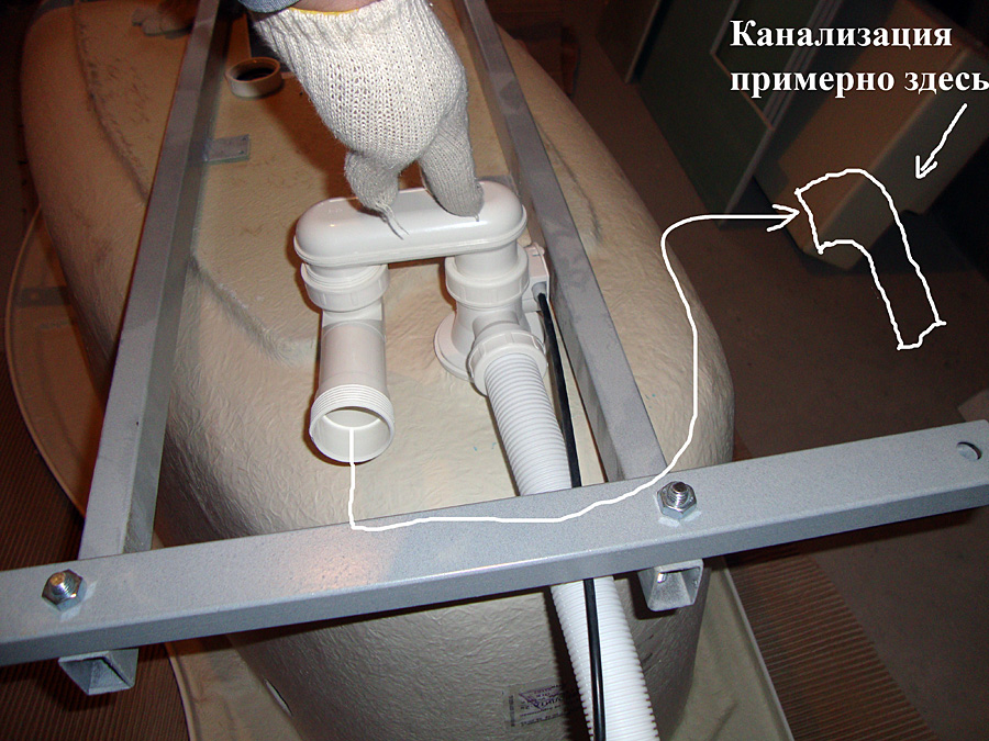

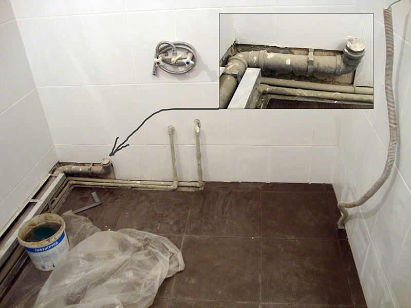

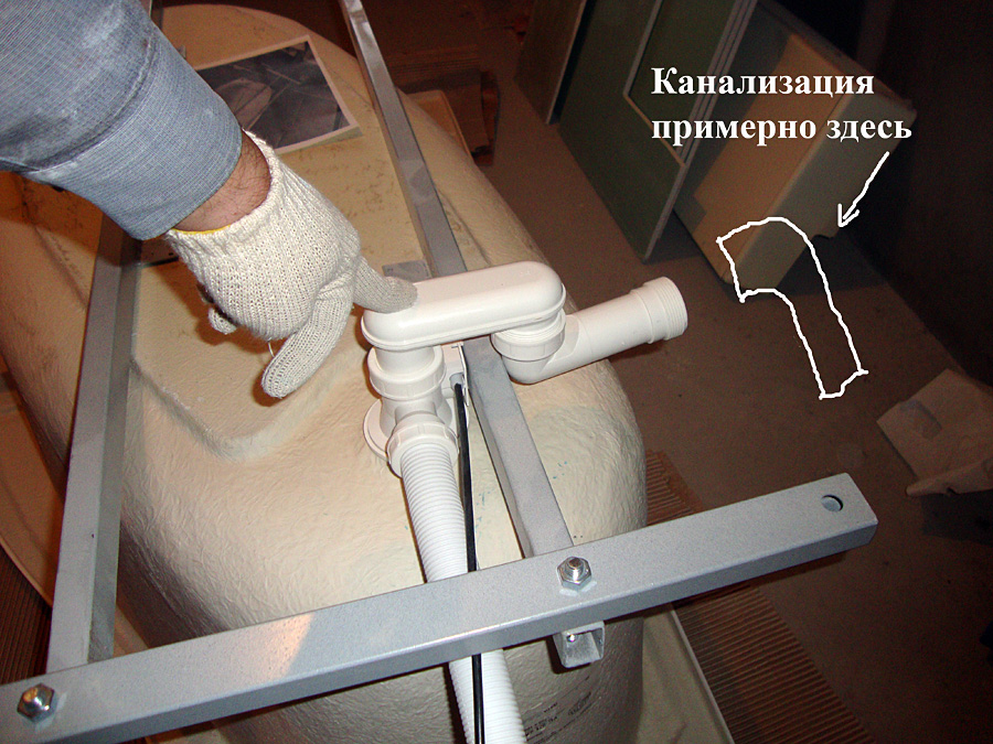

Акриловая угловая ванна. Чтобы не наломать дров, решил для начала прикинуть, что/как будет. С каркасом вроде разобрался, но возникли заморочки с сифоном. Сифон Alkaplast
http://www.alcaplast.cz/?page=ru,p1010
был в комплекте с ванной. На фото 1 - место установки ванны; на фото 2 и 3 - варианты сборки сифона.
Тот, что на фото 2 не нравится тем, что довольно плотно контактирует с балкой каркаса. И как это все поведет себя со временем - не понятно (думается, ничего хорошего не будет). Тот, что на фото 3 смущает направлением вывода; не понятно, как соединить с выводом канализации. И чем соединять вывод сифона с канализационной трубой? Диаметр трубы (50, кажется) больше, чем диаметр вывода сифона.

Подскажите, хотя-бы, чем соединить сифон с канализацией... :-(

ssrr написал : есть переходники 40мм в 50мм
На строительном рынке упорно предлагают гофру. Стоит связываться или городить жесткое подключение?

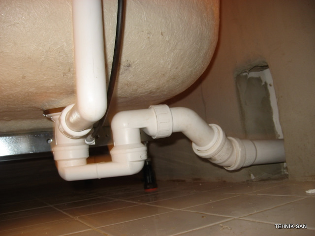

bvn-2005 написал : Подскажите, хотя-бы, чем соединить сифон с канализацией...
Жёсткой трубой будет половчей в дальнейшем

Судя по всему, все-таки стоит убрать два угла по 90 град., и, укоротив магистраль, выйти уголками в 45 град. как раз напротив сифона, что на первом фото. А то кругами ей (воде) явно будет менее весело сходить.
