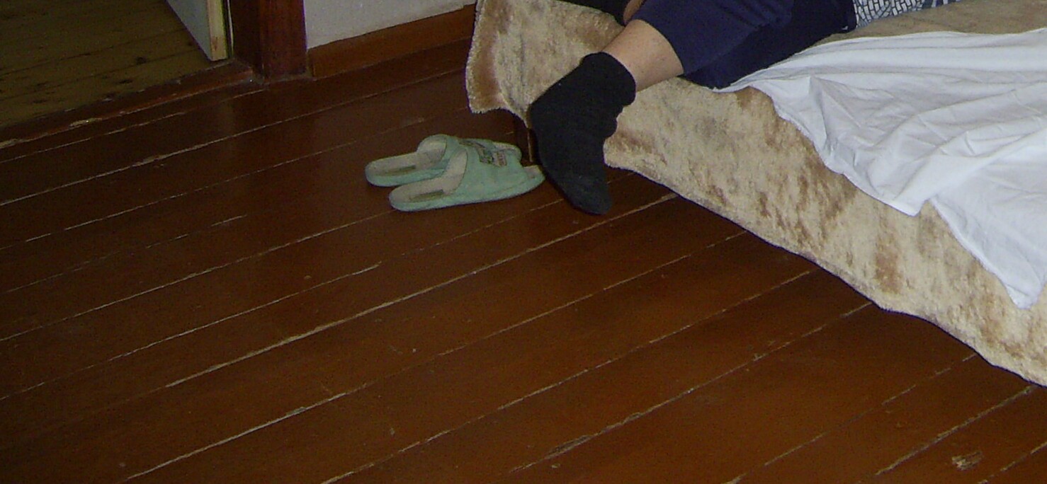

У меня вот так получилось. Тоже краски было почти 1,5 мм. Сначала снимал феном и ножом рубанка вручную. :(( Потом выравнивал электрорубанком. Затем шлифовка (большой такой машиной - нанимал дядю) Ну и 4 слоя лака. Вобщем Imho лучший вариант для такого пола. http://www.mastercity.ru/vforum/attachment.php?attachmentid=6220&stc=1&d=1149607059
06.06.2006 в 19:35:39
Вот примерно такого результата и добиваюсь. Проблема в том, что пол, так сказать, разноцветный. Поможет ли шлифовка выровнять оттенок дерева и сколько сие удовольствие может стоить?

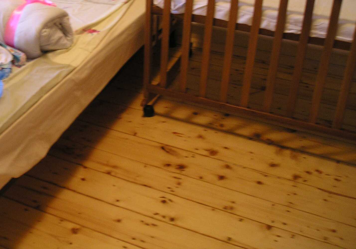

Насчет поможет или нет гадать не буду. Могут быть разные причины. но если говорите строгали рубанком, то это может быть и дефект досок, например гниль, синева, смолистость. В моем случае была сухая доска сосна 50мм. До "процедуры" конечно выглядело ужасно. Вот так: Стоило мне это год назад 12грн/м2(2$)
07.06.2006 в 13:40:59
Цена вполне приемлемая. Я тут попробовал убрать желтизну рубанком - получается, но проходить рубанком весь пол снова не хочу - слишком утмительно. Склоняюсь к найму дядьки с шлифмашиной. Спасибо за совет.
