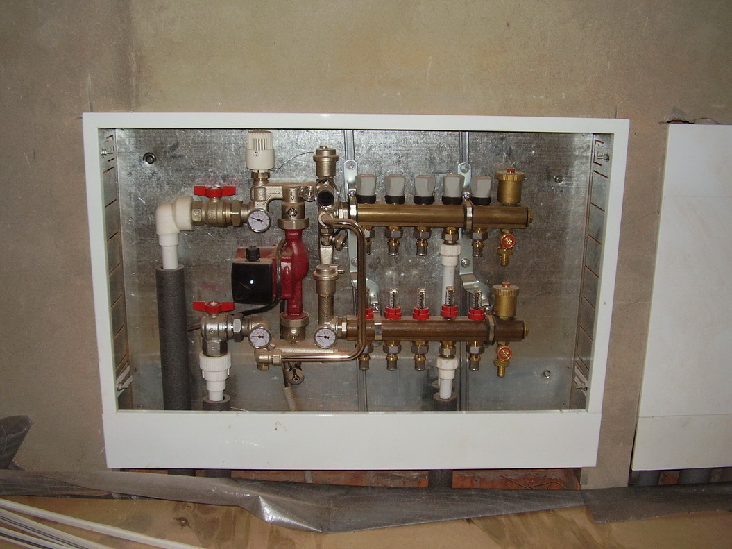

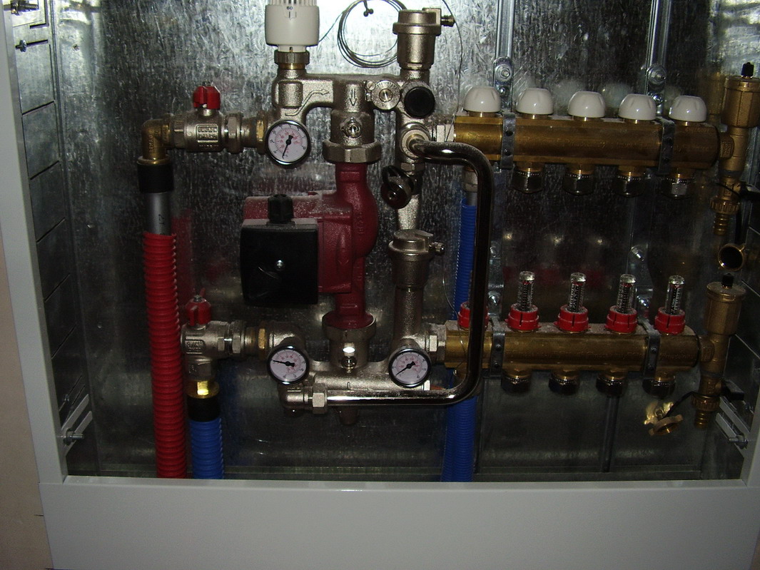

COMBIMIX Насосно-смесительный узел для системы тёплых полов . Ставиться на подачу и обратку отопления . Хоть я и не фанат Valteka но поставили уже в домах восьми, работают нормально.

Да много у кого есть у Thermotech ,Viega, Far, Caleffi ,только цены в 10.000р ни у кого нет.А в овентропе я вообще разочаровался вообще за качеством следить перестали ,только недавно в одном офисе 8 мультифлексов поменяли ,то не закрываеться ,то не открываеться, то течет из под шестигранника. А ставили пол года назад. И пару шаровых овентроповских поменяли ,не держали.
