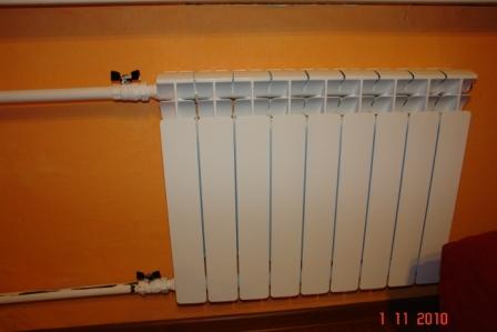

Всем добрый день!
установили батарею 9 секций (биметал) в комнату, подача сверху (дом типа П-3М). В итоге после подачи отопления спустили воздух краном маевского, все 9 секций прогрелись, погрели часа 4 и остыли, горячие только 3 секции. Стояк горячий, для того что бы прогрелась опять приходится стравливать воздух. На верху сантехники установили автоматический спускатель - не помогает. батарея установлена ровно. Я уже не знаю как быть?

01.11.2010 в 12:51:07
Алексей1978 написал : не знаю как быть?
Для начала надо видеть хотя бы фотографию проблемного уч-ка ... по почерку сложно ставить диагноз

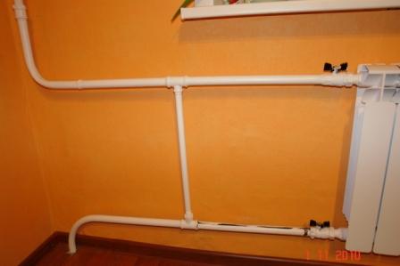

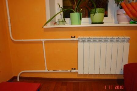

01.11.2010 в 23:11:58
Выложил фотки, по ним можно что сказать?

01.11.2010 в 23:42:41
Алексей1978 написал : подача сверху
Надо убедиться, что это так.
Алексей1978 написал : Выложил фотки, по ним можно что сказать?
То хотя бы, что сделано правильно.

02.11.2010 в 02:09:19
NNN написал : Надо убедиться, что это так.
дополню - закрываете оба шар. крана на час , потом открываете их и держите обе руки на подводках к радиатору, которая из труб подводки будет быстрее нагреваться - та и будет подачей. Если нижняя труба первой станет горячей- тогда надо переделывать подводку,делать либо "перевёрнутую" подачу, либо ставить удлинитель протока вверх
