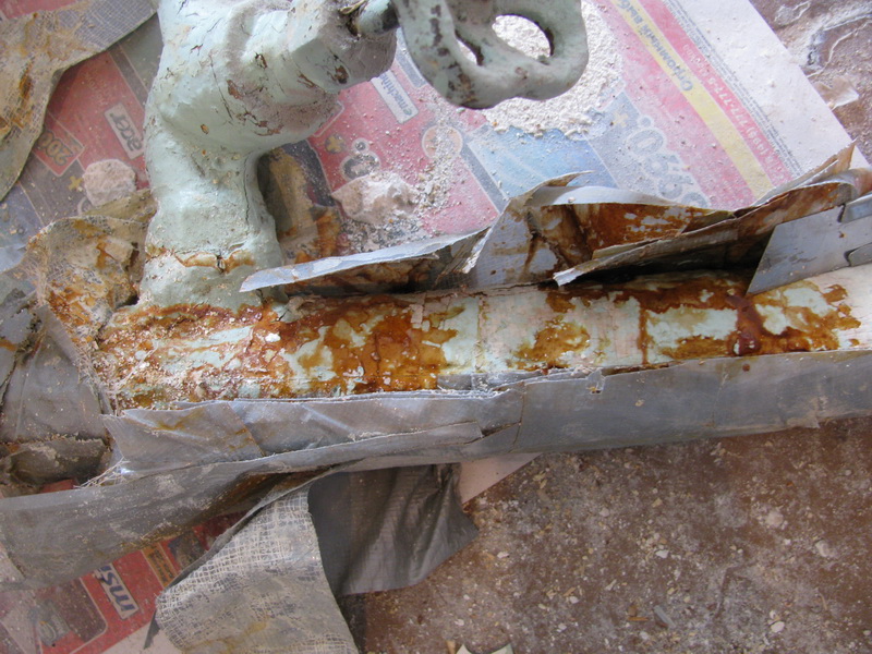

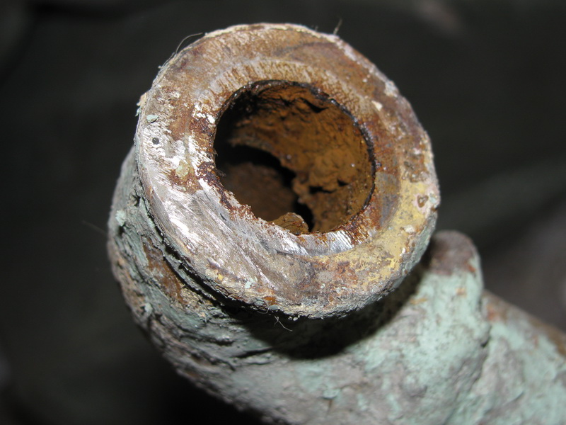

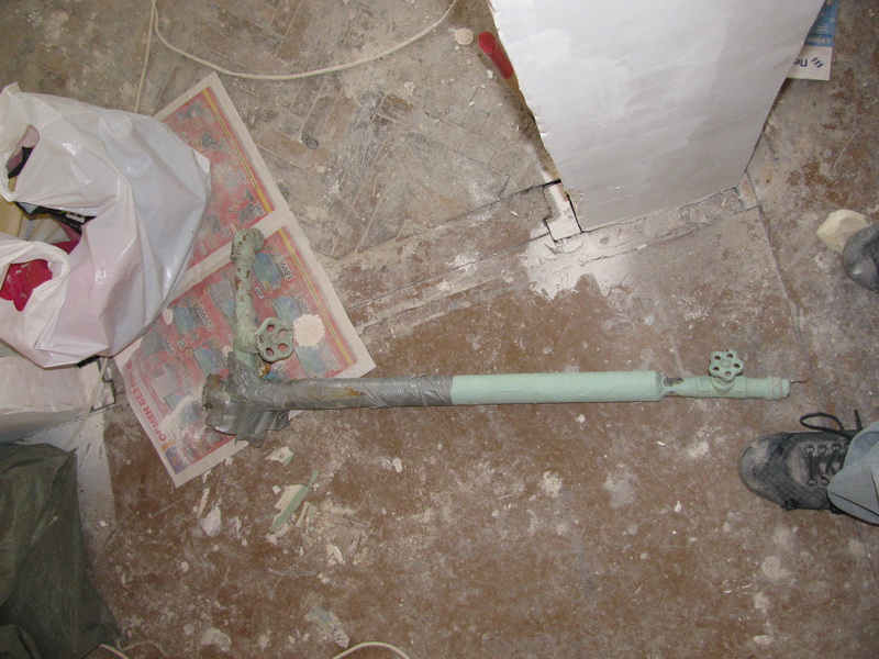

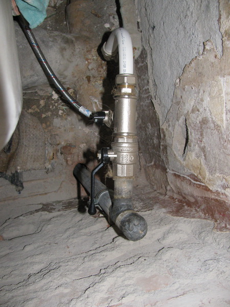

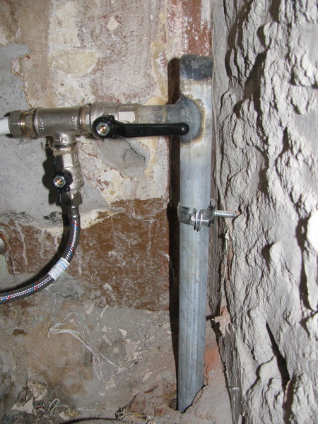

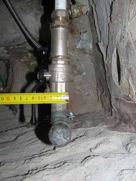

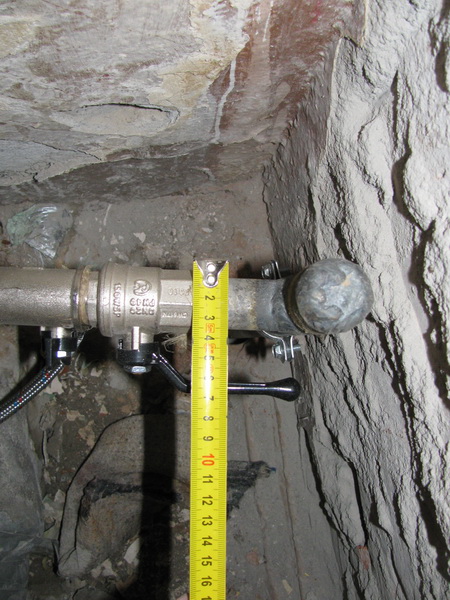

Прерву Вашу дискуссия свое радостью. Выше писал про замену стояка ХВС. Написал заявление в ЖЭС, через неделю (после очередного визита) пришли сантехники, пытались уговорить на МП или ППР, я отказался, ХОТУ СТАЛЬ, как и было!!! Вот что было и что поучилось: Было: Стало:
По деньгам: Работа и материал на стояк - ЖЭС Кран 3\4, кран 1\2, тройник, ГП - мои деньги Сосед пришел сказал что ему обои пожгли балгаркой - мои :)

arbuzzzzz написал : Сосед пришел сказал что ему обои пожгли балгаркой - мои
Бедняжка, пусть в ЖЭС идет жалуется :)

Даже сильно не перегрел, нормальный сварной. Нарост небольшой - удивительно. А вот на конце трубы я бы поставил бы кран+автоматичечкий воздухоотводчик

gugulaki написал : пусть в ЖЭС идет жалуется
Ну я согласился возместить предоставленные неудобства в обмен на чеки! :) Он еще и дырку задела сам!Молодец!!!

gugulaki написал : Даже сильно не перегрел, нормальный сварной. Нарост небольшой - удивительно. А вот на конце трубы я бы поставил бы кран+автоматичечкий воздухоотводчик
кто это разрешит то? скажут воду будешь воровать.
