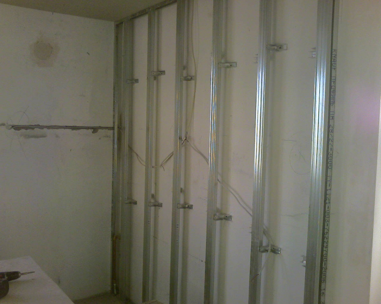

Вот фотка проблемного места. И таких еще два в ванной. Изнутри подлезть тоже не удалось. Остался вопрос что такое "сапоги"??? Завтра пойду искать "уголок" для шуруповерта..!

2druzyaka а почему на стене (которая справа) нет направляющего профиля? Если на ней будет направляющий, то в проблемном месте можно не крепить профиль, имхо...
druzyaka написал : Остался вопрос что такое "сапоги"???

2druzyaka я бы вам посоветовал профиль ПН прикрутить по периметру и все ваши проблемы отпадут сами собой вот и на фото еще присутствуют сапоги (это обрезки профиля ПН)

Вспомнил. Несколько раз загибал подвес с одной стороны на морду профиля (вообще ничем и никак подлездь нельзя было) и крепил заклепкой (чтоб головку клопа не топить в гипс), с другой стороны - как положено.
11.11.2010 в 22:57:55
отделкин написал : я бы вам посоветовал профиль ПН прикрутить по периметру и все ваши проблемы отпадут сами собой
+100!
