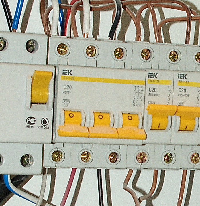

Alexiy написал : 1 кабель - значит 1 группа в щитке. Запитывать одним кабелем 2 разные группы нельзя,
Поясните, плз, про группы. Один кабель - в щитке, естественно, один автомат (трехполюсной). Почему нельзя на него повесить 2 устройства? Будет одна группа из 2-х предметов :-)
Насяльника
Насяльника
Регистрация: 19.05.2010
Тольятти
Сообщений: 2830
21.10.2011 в 10:01:13
То ТС Да нет никаких проблем. Варку подключайте по 2 фазам это 4 провода кабеля : L1,L3,N,PE в варочной на клемнике из 2х перемычек оставите одну- или L1-L2, или L2-L3, или сделаете сами L1-L3. Подберете так чтобы наиболее мощные/большие зоны нагрева оказались на разных фазах(как это сделать - догадаетесь я думаю) На духовку у кабеля возьмете L2,,N,PE Соединение кабелей от варки и духовки с огрызком из стены лучше сделать пайкой или опрессовкой. Что доступно к исполнению для вас или электрика. В этом случае гарантия, что оно греться не будет и можно обойтись без коробки(дело хозяйское). Только заизолируйте хорошо. Духовку и варку подключить без розеток сразу в клемники. Все будет долго и счастливо работать. Гипотетическая и "невидимая в течении часа" Перегрузка - забота автомата. На фото видно плохо кажется он на 20А, что вполне адекватно. Вашему кабелю ничего не грозит.

Насяльника написал : На фото видно плохо кажется он на 20А
Фото получше

Вот и ладненько :)

Предполагаю следующий порядок действий:
  1. Сегодня окончательно определюсь с расположением шкафа, где будет духовка и ВП (до 5 мм).
  2. За спиной этого шкафа вштрабить в стену распаячную коробку и завести в нее торчащий хвост кабеля.
  3. Подключить жилы кабеля к 5-ти клеммникам.
  4. Когда будет техника, завести туда же провода от нее и соединить на клеммниках нужным образом.
  5. Возможно, подключить к клемникам розетку для духовки и расположить ее рядом.

bvn-2005 написал : Почему нельзя на него повесить 2 устройства? Будет одна группа из 2-х предметов :-)
посчитайте максимальный рабочий ток через нулевую жилу. Если это будет одна группа (один 3-фазный автомат), то, может быть всё в порядке - будет зависеть опять же - что и как подключите - главное нулевую жилу не перегрузить - самое тонкое место в вашем случае.

Alexiy написал : нулевую жилу не перегрузить - самое тонкое место в вашем случае
Блин, но ведь думали же о чем-то проектировщики, когда закладывали такой кабель? Как я понял, во всем доме так сделано..

Позвонил по объявлениям, нашел нескольких электриков, которые якобы уже подключали плиты именно в моем доме. Предложения следующие: "Три фазы нафиг не надо, все вешается на одну, подключается к одной розетке." "Сделаем удлиннитель, будет валяться за шкафами никому не мешая" "Четыре жилы от варочной поверхности не нужны, достаточно трех"

bvn-2005 написал : Что-то я в легком шоке...
Подключите свой кабель к коробке с клемником http://www.electro-mpo.ru/card11072.html#.TqKhXN5TePU и закрепите её на стене. Варочную подключите кабелем ПВС 5х4 ( одну жилу законсервируйте ) по двухфазной схеме ( бирка вариантов подключения и перемычки на варке есть ), а духовку к свободной фазе своим шнуром.
