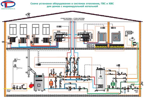

Уважаемые участники форума! Меня интересует вопрос, как реализовать ГВС для точек, которые находятся достаточно далеко от котельной (по трубам если менять где-то 15-18м). Необходимо, чтоб напор не падал, когда открываешь второй кран, ну или падал совсем немного, а не так как при использовании проточной газовой колонки. Хотел уточнить некоторые вопросы:
  1. Бойлер думаю ставить газовый, как отдельный прибор. Вода будет подогреваться до температуры выше необходимой (где-то 55-60гр. наверно), существуют ли какие-то автоматические смесители с холодной водой? Ну чтоб смесителем в ванной не регулировать каждый раз.
  2. Т.к. котельна достаточно удалена, то горячую воду долго ждать придется при открывании крана. Можно ли сделать схему с циркуляцией воды из бойлера? Для этого ведь нужен дополнительный насос на контур?
  3. Вода у нас часто загрязненная из труб идет, вплодь до того, что крупные частицы ржавчины попадаются, в бойлере будет осадок выпадать, как этого избежать? Насколько эффективны фильтры грубой очитски?

Tool написал : Меня интересует вопрос, как реализовать ГВС для точек, которые находятся достаточно далеко от котельной (по трубам если менять где-то 15-18м).
Ставить в котельной накопительный бойлер косвенного нагрева и трассу ГВС к дому делать с циркуляционным контуром и так же трассу к последнему потребителю ГВС в доме делать с циркулляцией. На вводе воды в дом, помимо промывного фильтра тонкой очистки поставить в параллель и два картриджных фильтра - это и будет защитой от ржавчины

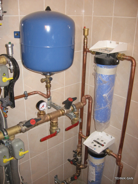

подробнее на фото

2Tehnik-san Можно и чуть по проще правда фитинги(обр.клапана,краны) надо добавить+расширитель

15.11.2010 в 22:27:18
2sirius1206 можно конечно и попроще, но если всё добавить , то получится то же самое :)

Tehnik-san написал : подробнее на фото
скажите пожалуста на фото к подключению расширителному баку интересныи кран овен слив -залив под пломбу на колпачке?

15.11.2010 в 22:41:41
2orinbasar - любая запорная арматура перед расширительным баком запрещена, поэтому конструкторы Oventrop нашли выход из этой ситуации и для таких целей создали колпачковые вентили "Exрa-Con" http://hogart.ru/files/2208/%D0%9A%D0%BE%D0%BB%D0%BF%D0%B0%D1%87%D0%BA%D0%BE%D0%B2%D1%8B%D0%B5_%D0%B2%D0%B5%D0%BD%D1%82%D0%B8%D0%BB%D0%B8_expa-con.pdf

15.11.2010 в 22:47:16
Tehnik-san написал : Tehnik-san
спасибо продуманная, хорошая вещь,получается запрещена,но тем неменее нужна

2Tehnik-san У меня вместилось под мойкой,без фильтров, на 3 смесителя,,но Вы правы ,все зависит от системы и потребления.

Tehnik-san написал : Ставить в котельной накопительный бойлер косвенного нагрева и трассу ГВС к дому делать с циркуляционным контуром и так же трассу к последнему потребителю ГВС в доме делать с циркулляцией.
Если бойлер - это отдельный прибор (не от котла, а просто газовый бойлер) то можно так сделать? Насос ставиться на контур и постоянно гоняет воду, и при этом она будет в трубах горячей, верно?

Tool написал : верно?
да
