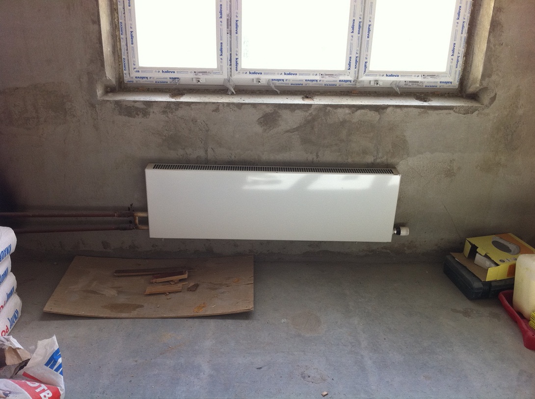

Добрый день, ситуация следующая: 25 этажный дом, 18 этаж, вода в системе отопления идет снизу, система однотрубная.
Управляющая компания дает вводные: Рабочее давление 15 атмосфер, опрессовочное давление или при возможных скачках 25 атмосфер.
Хочу поставить стальные трубчатые радиаторы Zehnder Pro c использованием клапана понижения давления, такое возможно? Характеристики стальных радиаторов: Рабочее давление — 12 атмосфер. Опрессовочное давление — 18 атмосфер. Максимальная температура теплоносителя — 120°С.
Плюс есть сомнения в озвученных цифрах от УК, так как сантехники из УК готовы поставить данные радиаторы но на мой страх и риск, плюс в текущих конвекторах стоят терморегуляторы Данфос как я понял (фото прилагаю) и как мне сказали рассчитанные на давление в 10 атмосфер, я прав?
Заранее спасибо!!
20.11.2010 в 13:58:22
Вопрос закрыт, пришедший сантехник от УК подтвердил, что давление в системе не более 12 атмосфер. Все остальное делалось, что бы не пустить "левых" товарищей для выполнения работ.
А сколько времени потрачено :(
