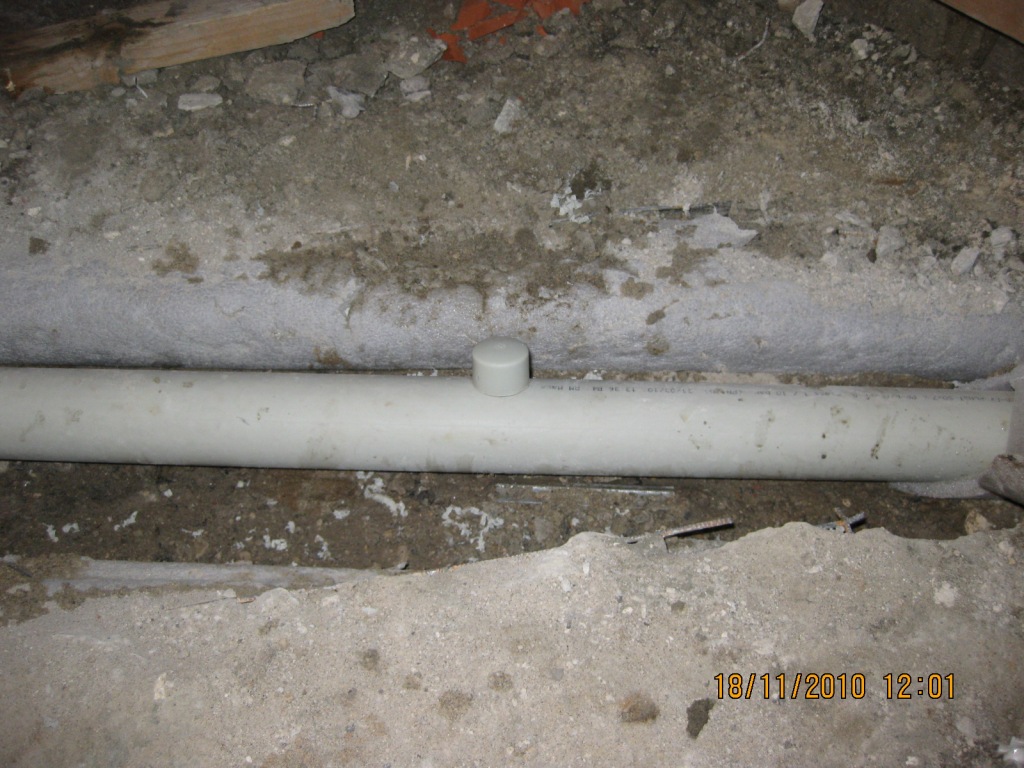

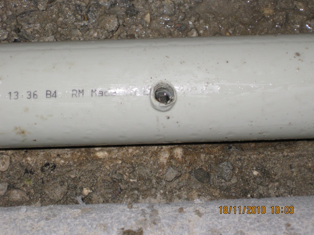

Поздно вечером позвонил знакомый прораб.Плачет-"Дети гор просверлили замурованный стояк отопления,стабилиз.ППр,d-50".Утром поеду.Может,кто ремонтировал,как,кроме замены повр.участка?

легко ! имеется в продаже ремонтный стержень , фоток нет , но собственно идея понятна , я года 4 назад сам такой точил на шлиф машинке из АЛ , сейчас в продаже есть стоит ок 400 руб конус , о который в просверленную дырку для нагрева трубы надо делать либо подлиньше мм. 80 , либо крепить на конец паяльника тычком , а не с боку , а материал для заглушки из трубы ф40-50 , просто на паяльнике разогреть в этот момент

конус , запаивается отвертие стержнем из пропилена ремонтным , конусным

он так и называется ремонтныи набор для ппр ,внеё входит спец насадка и несколько спец заглушек , диаметор вашеи трубы подходящии ,стенка толстая,что касается сквозного отверстия ,наврятли

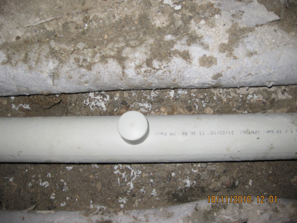

Так точно.Вобщем продырявили сверлом d-6мм,и вместо стояка,оказался лежак.Объехал весь наш кишлак,все магазины и торг. точки.Результат,-не у кого,ничего нет,лишь одна контора,когда-то возила под заказ.Обзвон коллег дал надежду,у одного кренделя есть ремкомплект.Но,он никому не даёт,делает,только сам,готов приехать в течении 1 часа,стоимость ремонта 4000р.Прораб столько р. зажал,потому пришлось сделать смодельный рем.комплект.Что скажите?:)

КРЕНЬДЕЛЬ - урод редкостный , что еще сказать ? делай сам , чем по кишлаку гонять уже давно б запаял ))
