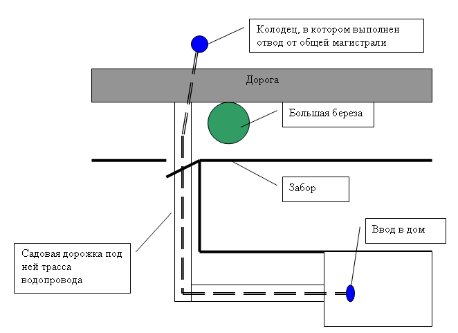

Ситуация Загородный дом под ПМЖ. К нему подведен водопровод, которому лет 40. Глубина на которую заложена труба 2 - 2.7 м Труба стальная дюймовка просто закопанная в землю. Длина трассы от общей магистрали до ввода в дом ~ 30 метров. примерный план - см рисунок
Водопровод потек... сильно потек :-( надо перекладывать трассу Я представляю себе этот процесс следующим образом
  1. Закупить материал новый водопровод - металопластик 25 мм (подойдет ли ???)
для защиты от повреждения металопласт заложить в асбоцементную трубу 100мм (или может еще что посоветуете для этой цели???)
новый шаровой кран на отводе от магистрали (какой максимально надежный ? который может жить ПОД ВОДОЙ долго и счастливо??? Сейчас стоит латунный газовый возрастом как сам водопровод - перекрывает без проблем - думаю его не снимать а новый поставить на всякий случай...)
  1. Найти копателей. (посоветуйте !!! есть ли такие например на рынке Синдика (в Строгино)? как формируется стоимость работы? по кубам? дням? или еще как? )
Далее работы
  1. отключить воду, откачать колодец, отключить старую дырявую трубу подключить дом временно с помощью какого либо шланга.(это сами)
  2. раскопать всю трассу водопровода от ввода в дом до дороги (под ней предположительно водопроводная труба проходит в другой трубе большего диаметра)(это копатели)
  3. попытаться вытащить часть старой трубы проходящей ПОД дорогой. Для этого отрезать ее в колодце и сразу после дороги и рытаться вытащить (если есть внешняя труба должно получиться). если поняли, что получается вытащить - завести в этот туннель стальной трос, привязав к вытаскиваемой трубе. Если не получилось - как поступить?? "неквалифицированные рабочие" под дорогой могут тонель прокопать? Или бурить? Чем?
  4. прокладываем водопровод. начинаем либо от вввода в дом либо от колодца, либо от точки поворота ... скорее всего от нее. положили асбестную трубу, просунули МП трубу , положили муфту и след. асб трубу, МП трубу дальше, асб трубы соединили муфтой и т.д. Вопрос - не сильно ли поцарапается при этом внешний слой МП трубы??? Нужно ли и можно ли его чем либо защитить?
  5. отключаем временый шланг. подключаем новый МП водопровод.
  6. Пристально смотрим - не течет ли?
  7. закапываем
Большая просьба к форумчанам - прокоментируйте, посоветуйте по заданным вопросам! На этих выходных планирую провернуть данную операцию!

Полипропилен есть в бухтах, по много метров. Специальный для водопроводов, он обычно черный и более гибкий, по краям быстрозажимные фитинги, паять ничего не надо, система вполне надежна, труба позволяет проворачиваться в фитинге, но не течет, все это хозяйство продается на строительных рынках. И ненадо для нее никаких асбоцементных труб, не ищите на свою жопу гиморой. Металопластик для данного применения - *****. Под дорогй если есть гильза, то хорошо, если нет - печально, надо делать прокол. Вообще есть такой вариант сделать прокол, если земля не шибко коменистая - берем трубу стальную, с одного конца подключаем шланг и подаем воду, другим концом пихаем под дорогу, вода размывает себе дырочку и движемся дальше. Кран берите не какой попало а фирмовый, латунный (пр. Idro) и (!) обязательно толстостенный, а не просто китайский на рынке за 50р. из силумина, а то когда зароете, грунт съиграет, и кран сломает, вот это будет совсем не весело. Затея с поэтапным прокапыванием, это вообще будет уелое приключение, это через жопу.

У меня ПП ~10метров проложена в футляре из 100 мм асбоцементных труб. Монтировали - сваривали 4-х метровые куски быстро"утюгом" и пихали из дома до колодца. Кстати, отличный соединитель муфта для асбоцементных 100мм туб получается из пластиковых банок из-под ПВА, бустилата и т.п. http://www.dobra-kraska.ru/products/goods22/ -Вот одна из этих емкостей. Отрезаешь верх и дно и получается соединительная муфта самый раз. Дает гибкость и спрямляет трассу. Колодец у меня постоянно залит водой. Откачал воду, Макитой пробил отверстие под трубу, вставил асбоцементную трубу и замазал цементнопесчаным раствором с добавлением жидкого стекла. Этот состав быстро застывает и надо быстро его замазать.
Может Вам оставить в покое старую трубу и напрямки до дороги прокапать? Есть специальные цепные копатели на тракторной базе для рытья узких траншей под кабели?
08.06.2006 в 13:55:08
Я делал себе МП 32 мм на глубину 1,7 м. Тоже не понимаю, почему МП не для этого ? Копали таджики по 250 руб за погонный метр. Под дорогой они делали прокол. Прокопали, положили МП, потом сразу же и закопали. Подключение в колодце делал сам к шаровому крану неизвестного происхождения через переходник, расключение у себя тоже делал сам - кран, счетчик и т.п. Не совсем понял - зачем МП протаскивать в асбоцементной трубе ? Что с МП сделается ? Оно не гниет и не сминается. Прокол под дорогой делается так - с двух сторон копается основная траншея, потом ребята притаскивают длинный железный лом с конусным наконечником, нацеливют его и лупят кувалдой. В результате получается длинное отверстие, в которое свободно проходит труба. Вот такой мой опыт. С уважением

DarkHamster написал : система вполне надежна, труба позволяет проворачиваться в фитинге, но не течет
что то я сомневаюсь в истинности этого утверждения... да и не нужно это проворачивание - вполне стационарная конструкция.
DarkHamster написал : Кран берите не какой попало а фирмовый, латунный (пр. Idro) и (!) обязательно толстостенный, а не просто китайский на рынке за 50р. из силумина, а то когда зароете
Спасибо за конкретику. про китай - одназначно согласен, но зарывать кран по любому не буду - он в колодце.
HOMES написал : Может Вам оставить в покое старую трубу и напрямки до дороги прокапать? Есть специальные цепные копатели на тракторной базе для рытья узких траншей под кабели?
неполучится. 1- напрямик попадаем на чужой участок 2- кругом сад, который не должен пострадать при этих работах, да и не выроет цепной копатель 2 м в глубину
Юбер написал : Не совсем понял - зачем МП протаскивать в асбоцементной трубе ? Что с МП сделается ? Оно не гниет и не сминается.
  • закладка в трубу даст перспективную возможность выполнить в будущем аналогичную работу (замену трубы) без раскапывания
  • подвижка грунта (мало ли) + камешек, жлезячка, стеклышко = потенциальная дырка в МП
  • опастность повреждения МП при земляных работах (вдруг для какой либо цели буду яму копать и случайно лопаткой задену)

BV написал : бы подумал о паре колодцев...
я тоже думаю о колодце на повороте трассы. какого минимального диаметра бывают бетонные кольца? как я понимаю колодец проще всего сделать именно из бетонных колец?
Сообщений: 140219
08.06.2006 в 17:00:57
Imorsh написал : отсюда и далее НЕРЕАЛЬНО.
Да там сама идея нереальна - на метре труба сыграет в сторону и замнется...
Imorsh написал : какого минимального диаметра бывают бетонные кольца?
Я не знаю какого минимального, но если есть 50 см - то у вас есть карлик, который сможет там работать? ;)
