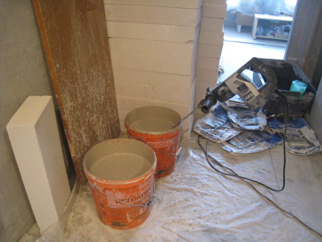

*abс* написал : Не удобно - для наливайки
мы используем вёдра из-под Шитрока, работаем вдвоём, в основном... Мне удобно и в вёдрах. :) Заливал как-то один 10 квадратов - так сначала развёл в трёх вёдрах смесь, а потом выливал поочерёдно. Нормально получилось :)
*abс* написал : хорошо корыто 90 литров,
а если корыто покупать - то лучше круглое, у нас есть прямоугольное - неудобно в нём размешивать, в углах остаётся непромес...

koris написал : у нас есть прямоугольное - неудобно в нём размешивать, в углах остаётся непромес...
У меня из углов жена кельмой выгребает:)

Человек не говорил, что делает общий ремонт. В его планах некоторые работы в ванной. Отсюда навряд ли, что он готов тратить приличные суммы на инструментарий при условии разовых работ. Простые вёдра, по 10 л., надеется использовать. А напрасно.

*abс* написал : из углов жена кельмой выгребает
у меня жены на объекте нет, приходится самому из углов выгребать :) а круглое было - вообще красота была бы :)
justis1 написал : Простые вёдра, по 10 л., надеется использовать.
очень неудобно...

koris написал : а круглое было - вообще красота была бы
Так что мешает купить?:) Вы же РАБОТАЙТЕ на объектах! Инструмент, это самое главное, на нём экономить нельзя!

21.11.2010 в 23:20:35
koris написал : очень неудобно...
А мне не понравилось лить из большого корыта :confused: Во! На фотке. Пол Москвы обделали снабдили наливными полами :)
21.11.2010 в 23:24:03
mihamaster написал : Во! На фотке. Пол Москвы обделали снабдили наливными полами
Ну так это тока для профи... Где любителям то брать такие вёдра? Нам тока корыта на 90 литров из Леруа доступны....

21.11.2010 в 23:46:09
так там же не 10-литровые вёдра :)

21.11.2010 в 23:46:51
*abс* написал : Где любителям то брать такие вёдра?
у Михи-мастера попросите :)

22.11.2010 в 00:12:21
koris Самому надо.:) Кстати,очень удобные ведра.Влезает строго мешок 25 кг "наливайки".

22.11.2010 в 00:15:01
а вообще в Москве раз встречал звено из 3 человек по наливным полам:1-постоянно месит в большой емкости,2-носит по 2 ведра и льет,3-тянет правилом по заранее установленным маякам
