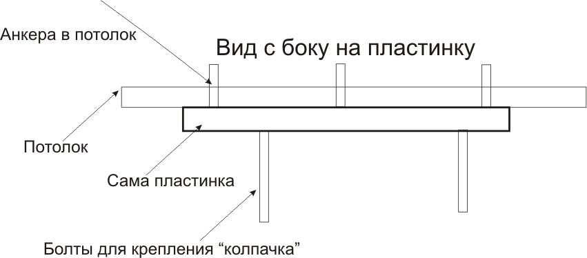

gugulaki написал : пластинка
про пластинку не очень понятно (((

21.11.2010 в 19:12:38
snezhka22
Щас тогда начерчу

Вот страничка, вам для "колпачка" нужна заглушка http://www.avicomvolga.ru/articles/item/9 Бывает серго и оранжевого цвета (но вам без разницы вам же красить)

Вроде так. Болты для крепления "колпачка" заканчиваются колпачковой гайкой http://www.bolt.ru/cl2.php?metcod=11
