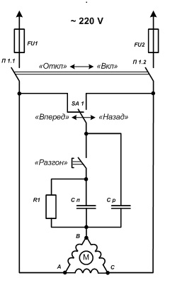

Urban M написал : А синей стрелкой на 1 рисунке это заземление корпуса обозначено?
Да это просто заземление корпуса.

Urban M написал : А по какой формуле рассчитывается емкость конденсатора в зависимости от мощности двигателя?
Есть и формулы но берите примерно на 100 ватт мошности 7 Мкф конденсатор это рабочий, для запуска 15 Мкф.на 100 ватт.Все эти Мкф зависят от вашей сети и вида соеденения обмоток эл.двигателя там куча вариантов просто если все сразу запутаю я вас.Сейчас я объясняю самый простой вариант. Двигун ваш сейчас соеденен в звезду на 380вольт пересоеденив перемычки так как я пишу это будет соеденение обмоток треугольник на 220 вольт.Но я ДУМАЮ что у вас двигатель стандартный 220/380 но может быть это не так а например 127/220 и тогда мои советы приведут к тому что двигатель вы спалите вот такие пироги.Будте осторожны удачи вам.

вот схемка. Там правда контакты ПНВС вразбросс нарисованы, ну я думаю разберешься. Двигатель знаешь как в треугольник соединяют на клемнике ?

ю-мет написал : 127/220
Точно 127 /220. Извиняюсь, :sorry: было написано на табличке, но не придал значения, а потом просто забыл. Знакомых электриков нет, вернее есть, но замучен нарзаном :) больше по их разборам на цветмет специализируется. Спасибо за схемы, если что не пойму поспрошаю еще.

тогда та схема тебе не подходит. И где ты его откопал такой движок..

4eh написал : тогда та схема тебе не подходит.
Разве нельзя 220, если на звезду подключить?

можно и нужно. Но в схеме то треугольник нарисован. )) Потому и не подходит. Там должна быть звезда..

Лифтовой, привода дверей 1972 г. в. Made in USSR.
